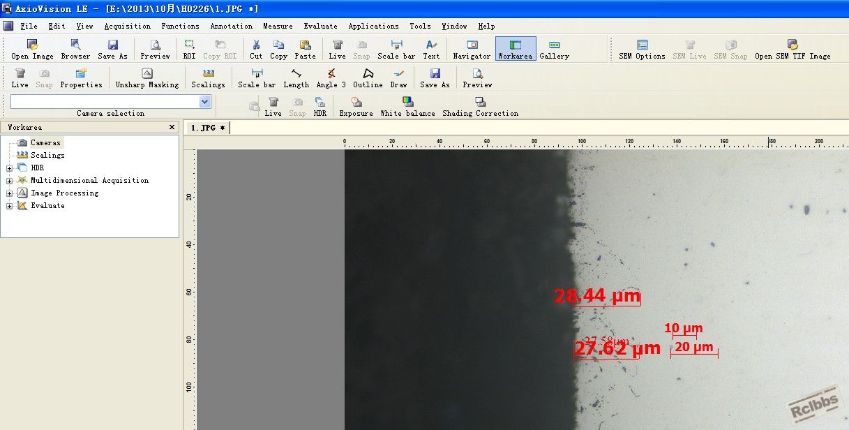

请教蔡氏软件如何设置摄像头
今天试用了这个软件,可是怎么才能找到我已经使用usb连接的摄像头呢,摄像头是不是需要蔡司自己的呀?
还请指教,明确一下,软件没有使用所谓的加密狗和许可证文件.

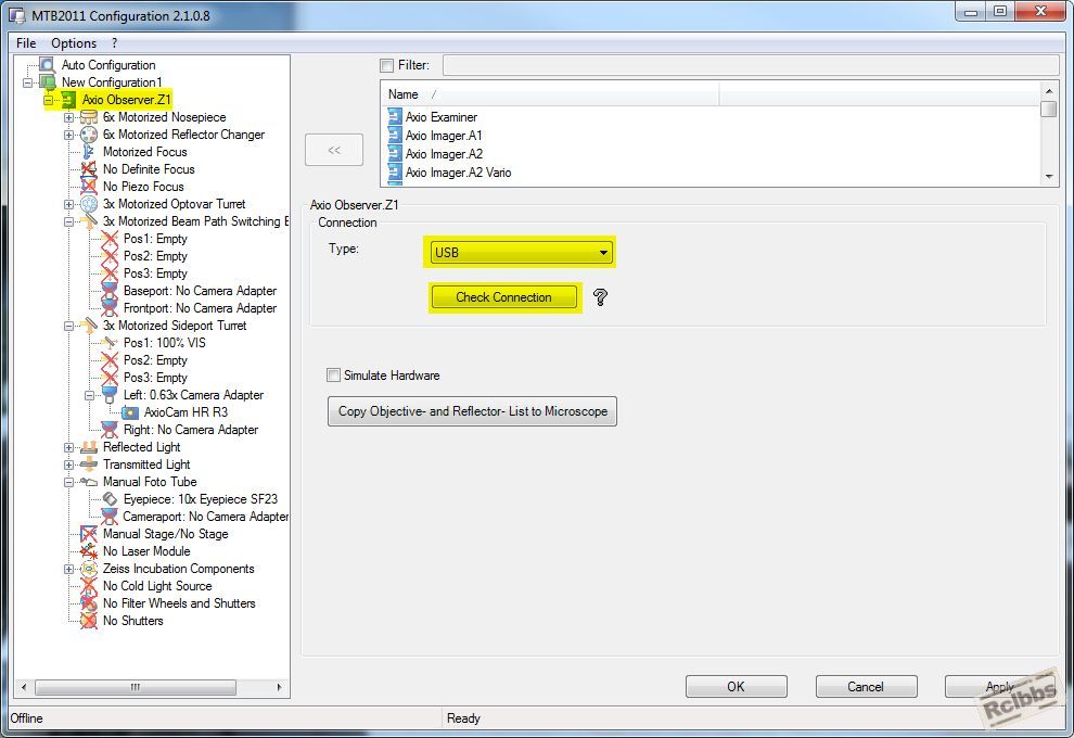

再把桌面的MTB2004 Configuration打开(我的例图是MTB2011,是64位的4.9.1的配套MTB,操作和MTB2004完全一样)。
File-New Configuration
在New Configuration下,点Other Stand,选好你的蔡司显微镜型号,选好后该显微镜的所有设置选择都出来了。
如果你的显微镜是连电脑的,选好接头种类,再点"Check Connection,"连好后应该有绿灯,如果是红叉,检查连接。
接下来就是把Configuration设置成你的显微镜的硬件配置啦,这些比较繁琐,但如果你的显微镜能连电脑,可以用自动设置,再稍微选好没有读码功能的硬件就行了(比如目镜,灯源)。

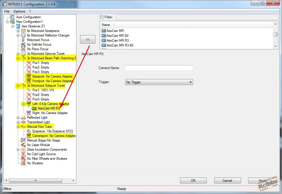

选好你的摄像头接头位置,像我这个Axio Observer.Z1的例子,至少有5个地方可以接摄像头(baseport, frontport, left sideport, right sideport, Manual foto tube)。
选好位置后,选你用的C接头(0.63X, 1X, 等)
然后选你的摄像头型号
最后保存,File - Save Configuration,退出MTB 2004。

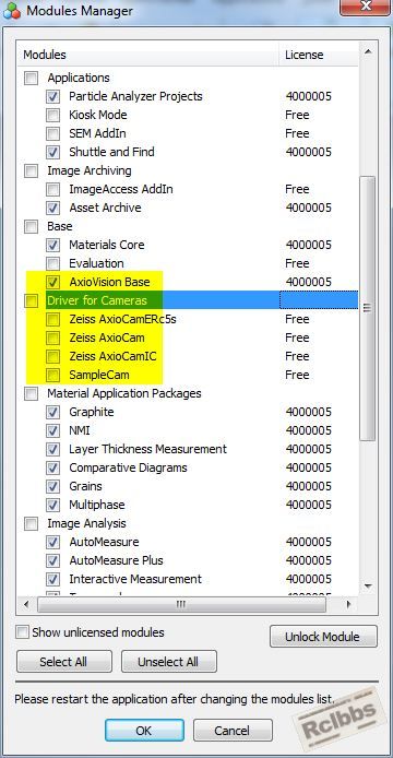

打开AxioVision
Tools - Modules Manager, 选好你的相机,Axiocam相机应该包括Axiovsion Base插件,也选上。
重新启动Axiovision,你的摄像头应该可以用了。当然你还要给每个物镜做尺寸校准,蔡司自动校准不太准,我不用。

 楼主| 发表于 2013-11-2 09:14:39 | 显示全部楼层
昨天我没有看到你们的回复,真的很感谢。

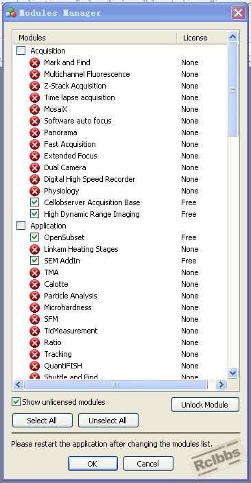

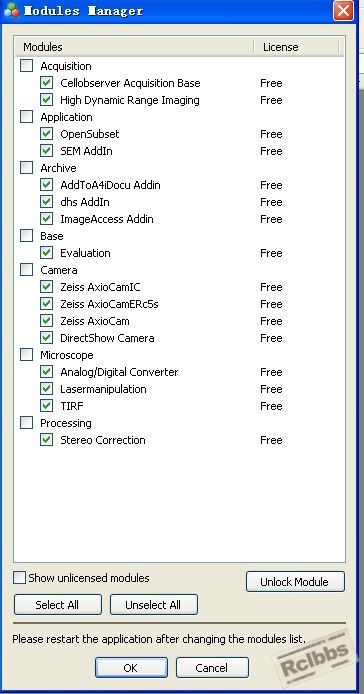

奇怪的是我昨天上班没有看到回复前,我不知道设置了那里,待我使用我们自己的软件拍照存储后,我又打开axio,奇迹般的能识别我的摄像头了,马上点击live,然后snap,哇,居然可以了,但是清晰程度很差,标尺设置好后,可以进行测量,不错。
但是找了半天也没有找到workflow,估计是你后面讲的是免费版的缘故。
还有你的这里有很多数字,我这里显示全是free,这也是免费版的原因吗?

发表于 2013-11-2 12:52:36 | 显示全部楼层
kp007 发表于 2013-11-2 09:14
昨天我没有看到你们的回复,真的很感谢。
奇怪的是我昨天上班没有看到回复前,我不知道设置了那里,待 ...
你的那些free的基本都没用,除了相机的(只要选你需要的那个)其它的都不选,这样启动时会省点时间。
对的,workflow是需要非免费的,其实光拍照不需要那个。
你说的清晰程度差是指live还是拍好的图片?如果是live画像,看看live左下角方向有一快是不是选了Fast或Middle,选到Slow最好。如果是拍的图片差就只能怪显微镜或相机本身了。
