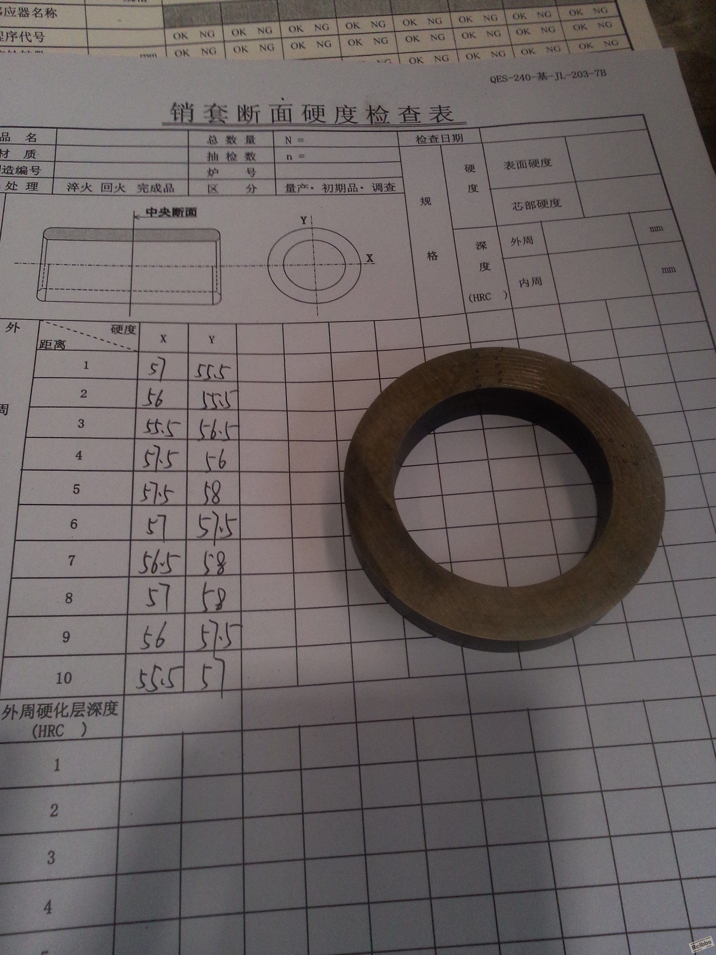

黑色区域即为烧伤,硬度偏低
黑色区域即为烧伤,硬度偏低
请问大家如何避免剖切过程中的工件烧伤?

采用什么设备剖切(磨床、线切割还是切割机)?被剖切工件的剖切面多大?是否有冷却?
楼主:请详细介绍一下吧。
 楼主| 发表于 2013-11-6 17:15:16 | 显示全部楼层
这个是中频感应淬火之后检验销套硬化层深度做的剖切,用的是切割机,冷却水路正常。此为销套中间切出来的一部分。调整了好几次都有烧伤...

发表于 2013-11-6 19:44:04 | 显示全部楼层
难道是切削快了?慢点试试?
 楼主| 发表于 2013-11-7 08:41:32 | 显示全部楼层
曹卫红 发表于 2013-11-6 19:44
难道是切削快了?慢点试试?
嗯 也与速度有关,但是试过后效果不明显...最后换了一条切割机,不再烧伤...
发表于 2013-11-7 13:26:41 | 显示全部楼层
切割速度,冷却,都是有影响的,余量较小时,宜采用线切割
发表于 2013-11-7 13:45:12 | 显示全部楼层
是不是砂轮片不一样?
 楼主| 发表于 2013-11-7 16:45:05 | 显示全部楼层
water2080 发表于 2013-11-7 13:45
是不是砂轮片不一样?
砂轮片都是进口的...可能是机器的原因。谢谢了
 楼主| 发表于 2013-11-7 16:47:25 | 显示全部楼层
嗯 线切割也会用到,对于我们目前的工件来说,是切断整个销套,余量有点大,只能采用切割机了 谢谢你了
发表于 2013-11-7 16:51:46 | 显示全部楼层
像这种情况:被切削材料相同,而切出效果不同 。相关因素主要有:机器的转速、砂轮片的材质和硬度、切削进给的快慢以及机器的冷却效果(包括冷却液)。
 楼主| 发表于 2013-11-7 17:13:45 | 显示全部楼层
water2080 发表于 2013-11-7 16:51
像这种情况:被切削材料相同,而切出效果不同 。相关因素主要有:机器的转速、砂轮片的材质和硬度、切削进 ...
嗯 感谢你的提示,我回去再好好确认一下,便于以后的剖切。
发表于 2013-11-18 23:46:12 | 显示全部楼层
应该是冷却没搞好。。
