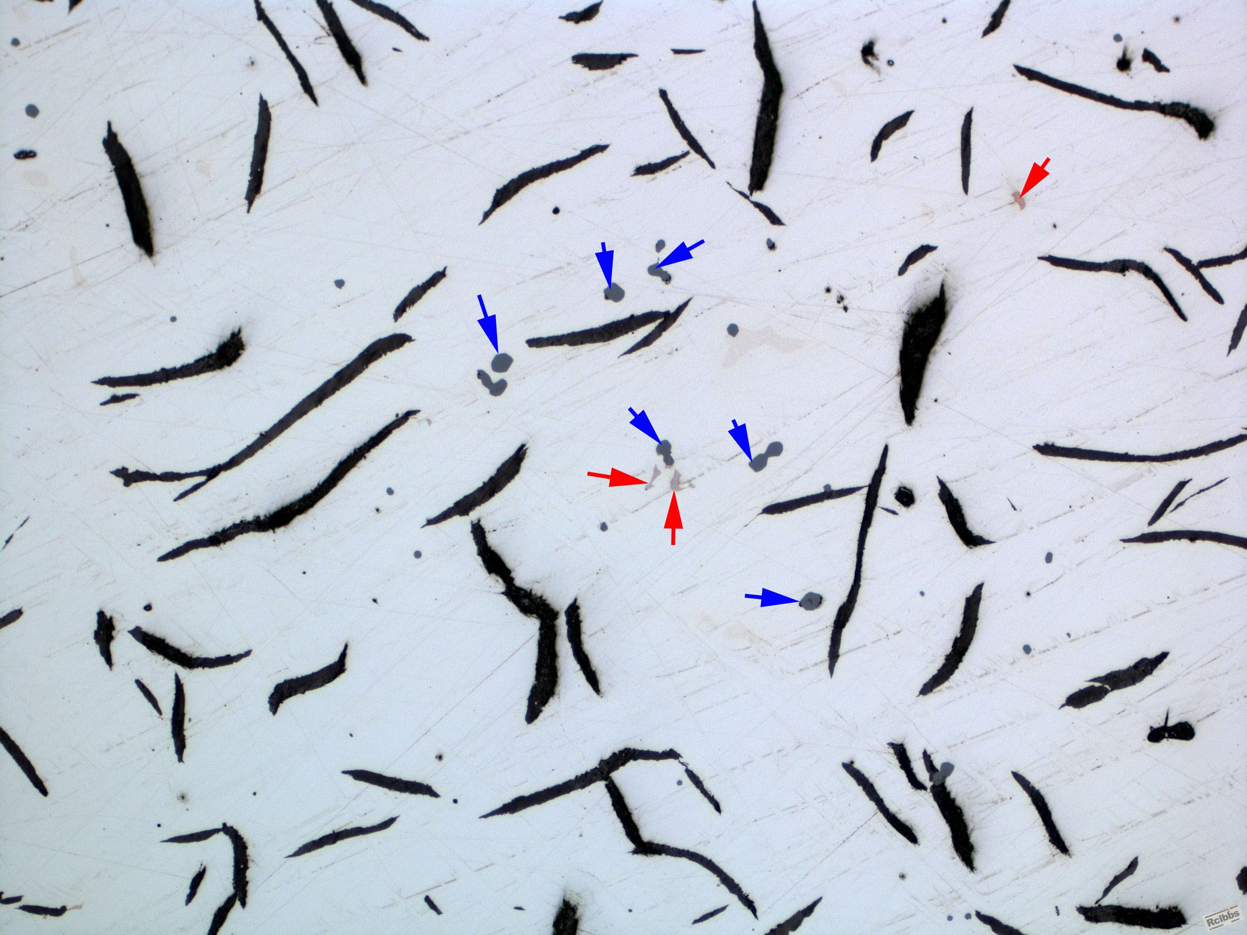

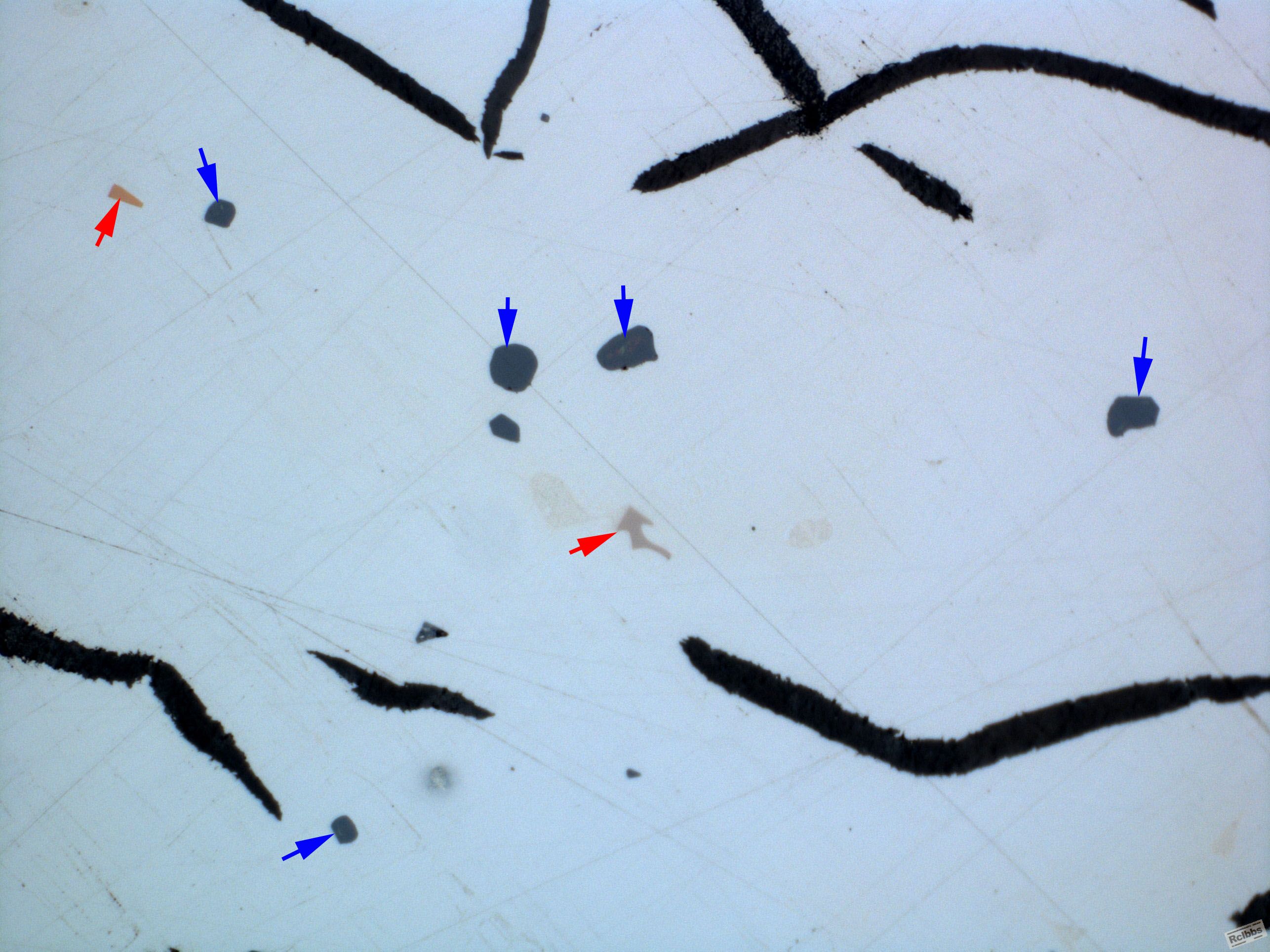

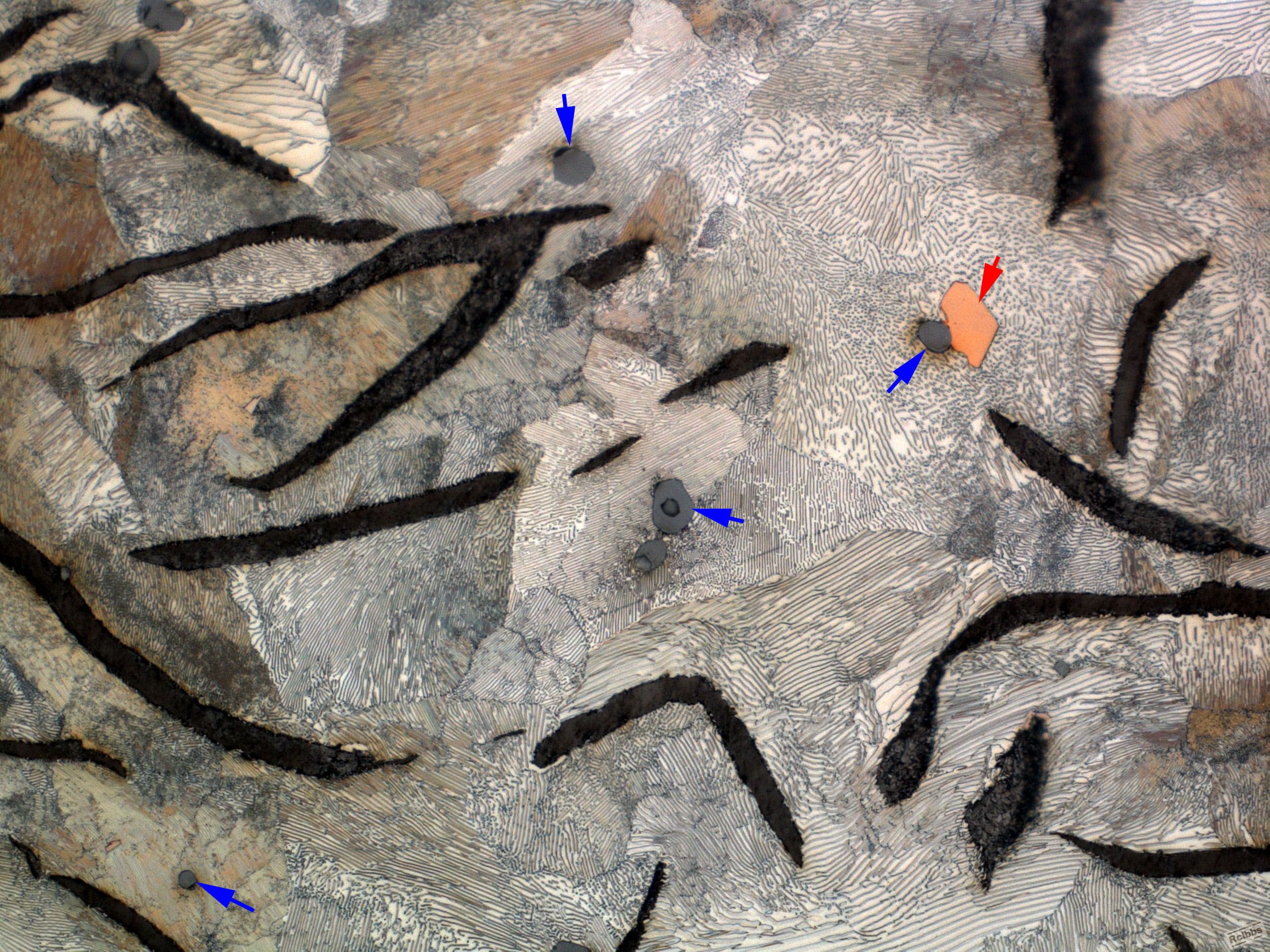

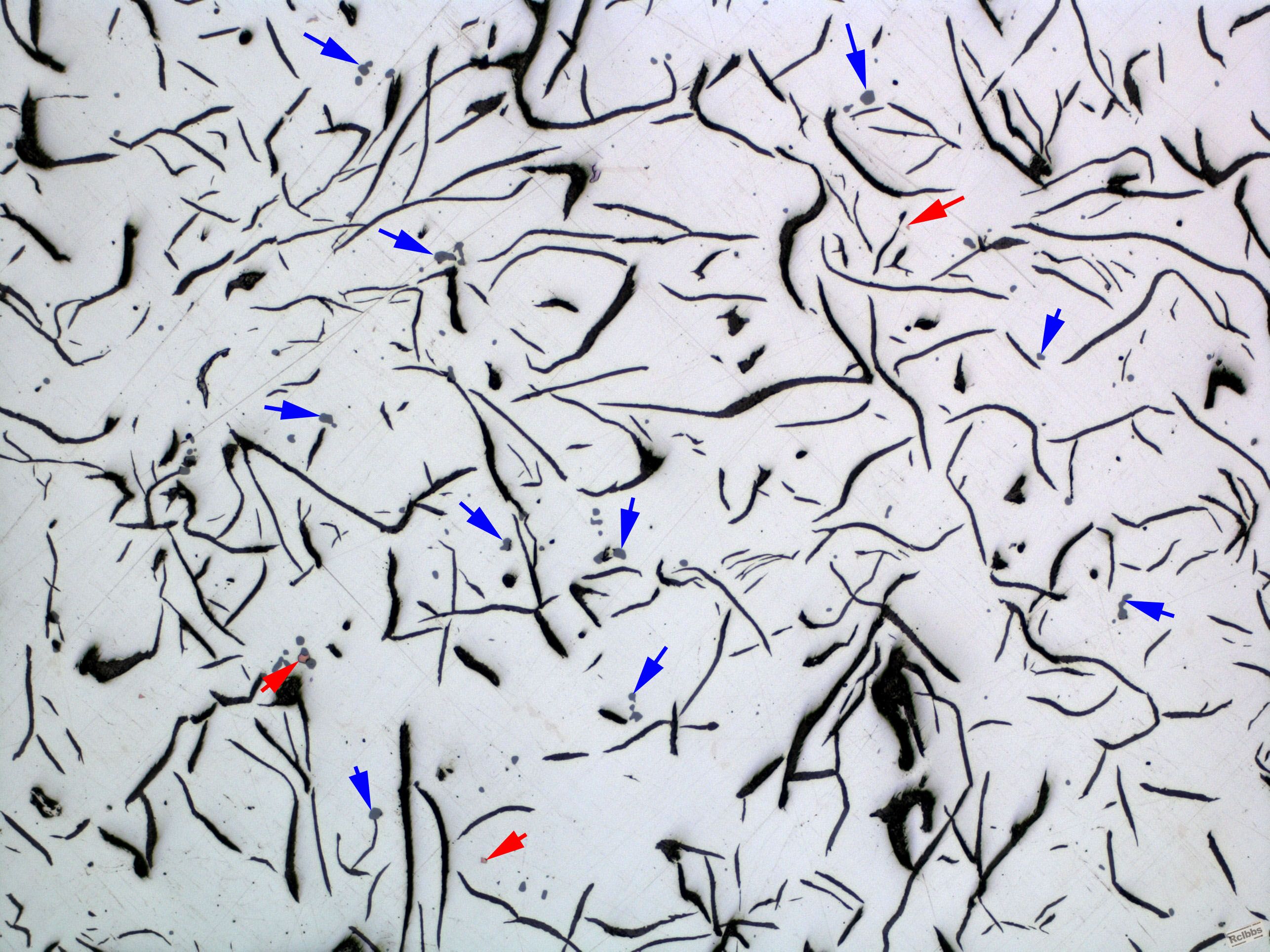

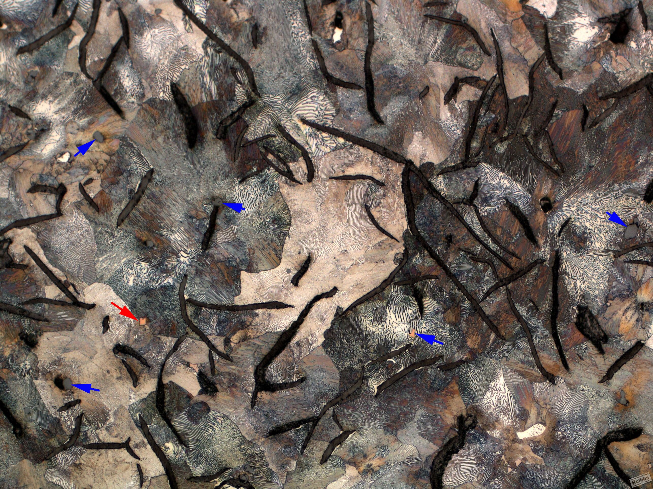

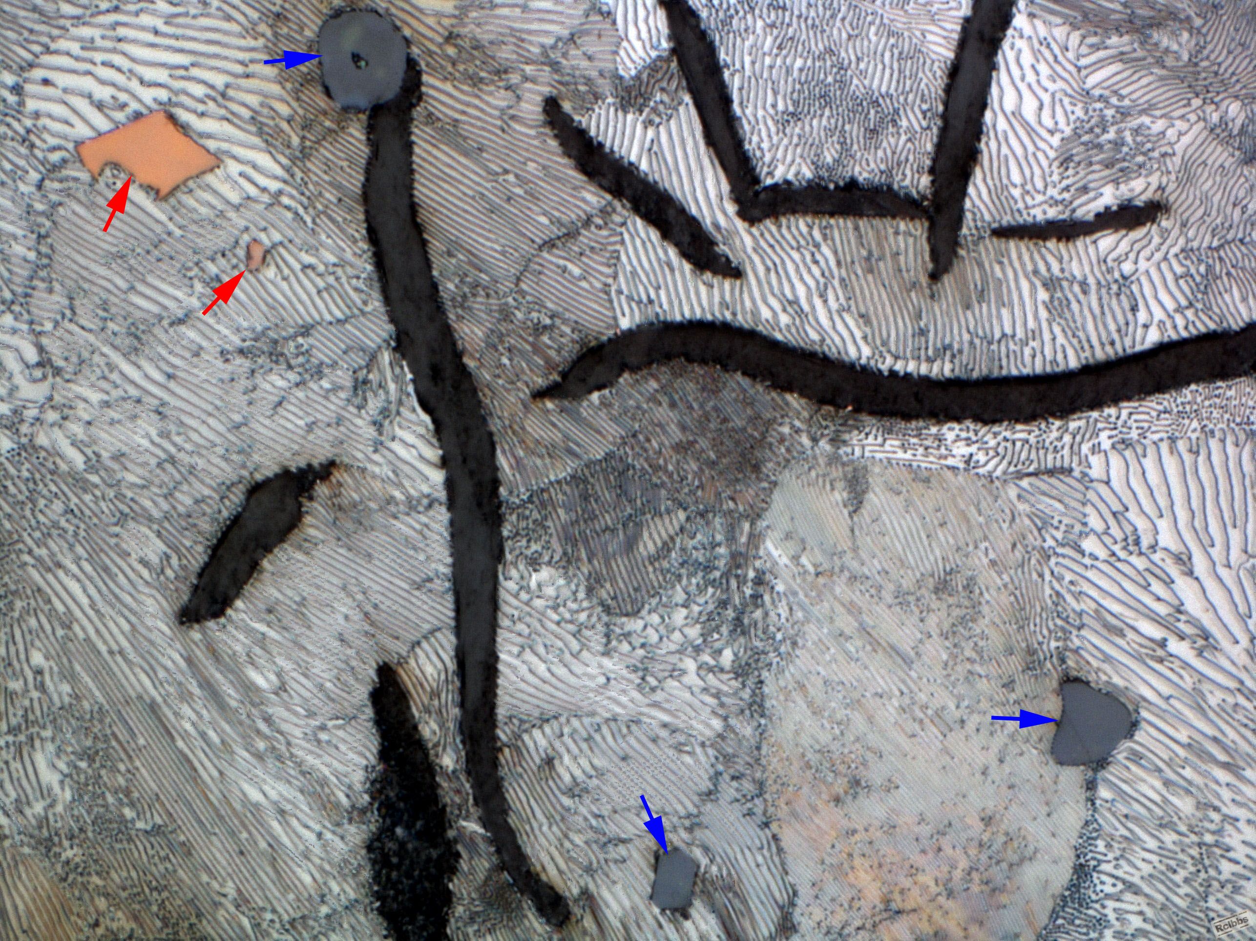

分析金相照片:图中蓝色、红色箭头分别所指的组织是什么?(材料为HT250,铸态或正火态)

发表于 2013-11-8 16:24:24 | 显示全部楼层
楼主的制样技术一流,设备也让人羡慕。
个人看法:都是夹杂物,至于什么夹杂物就要等高人指点了。
PS:有几个箭头标混了。
签到天数: 100 天
发表于 2013-11-8 16:46:41 | 显示全部楼层
金黄色的像是TiN夹杂物
签到天数: 98 天
发表于 2013-11-9 00:28:34 来自手机 | 显示全部楼层
灰色的是硫化物,,,,,,,,,来自: Android客户端
签到天数: 146 天
发表于 2013-11-9 08:30:57 | 显示全部楼层
同意夹杂物之说,至于具体是什么夹杂物,要是能结合能谱分析下,是最好不过喽!!!
发表于 2013-11-9 13:41:51 | 显示全部楼层
设备挺不错的啊,清晰度很高,应该是夹杂物

如何看得出来?从形状吗?还是凭你的经验积累?
 楼主| 发表于 2013-11-11 14:04:15 | 显示全部楼层
wl04012125 发表于 2013-11-8 16:46
金黄色的像是TiN夹杂物
TiN夹杂物有什么特征码?
 楼主| 发表于 2013-11-11 14:46:41 | 显示全部楼层
hovely 发表于 2013-11-8 16:24
楼主的制样技术一流,设备也让人羡慕。
PS: ...
1、制样学习中,请多多指教。设备是新购的。
2、多谢提醒,已经更正。

发表于 2013-11-11 17:01:03 | 显示全部楼层
猎艳之王 发表于 2013-11-11 14:04
TiN夹杂物有什么特征码?
就是你金相图片那样的特征
 楼主| 发表于 2013-11-11 17:28:13 | 显示全部楼层
wl04012125 发表于 2013-11-11 17:01
就是你金相图片那样的特征
晶界直边,颜色金黄色,就可以了?
签到天数: 98 天
发表于 2013-11-11 22:35:14 | 显示全部楼层
猎艳之王 发表于 2013-11-11 14:00
我也想大能谱,不过扫描电镜最近闹罢工呢
我是凭颜色猜的,也不一定是正确。
签到天数: 98 天
发表于 2013-11-11 23:01:23 来自手机 | 显示全部楼层
猎艳之王 发表于 2013-11-11 14:04:15
TiN夹杂物有什么特征码?
该夹杂物棱角分明,明场下呈淡黄色来自: Android客户端
 楼主| 发表于 2013-11-12 08:50:29 | 显示全部楼层
microsoft 发表于 2013-11-11 23:01
该夹杂物棱角分明,明场下呈淡黄色

发表于 2013-11-12 11:26:34 | 显示全部楼层
嗯,黄色的的确可能是TiN硬质点相
