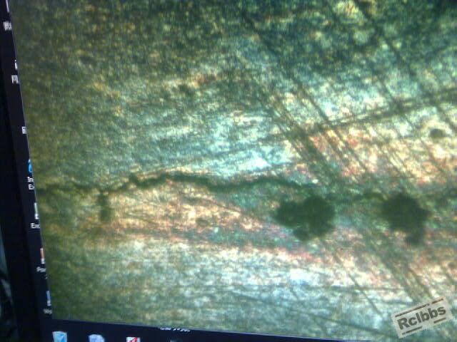

我司采用45钢热轧板,未作前期热处理直接高频淬火,客户检测发现裂纹,请帮助分析裂纹原因及解决办法,谢谢各位哈。

这样的制样水平真是。。。。。
发表于 2013-11-11 09:44:06 | 显示全部楼层
热轧的45钢残余应力较大,直接高频淬火时加热速度与冷却速度都很大,怎么不会开裂了。可采取的措施是热轧板正火或去应力退火。
 楼主| 发表于 2013-11-11 11:43:21 | 显示全部楼层
该样是质量人员用手机在客户处拍来传回的哈
