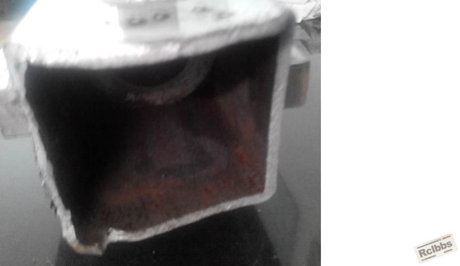

 楼主| 发表于 2013-11-13 15:13:12 | 显示全部楼层
断口图片附上
图片上传不知道能不能成功

发表于 2013-11-14 15:33:45 | 显示全部楼层
你确认你发的断口是摔断的,我怎么看是切断的。你再发个清楚点的断口
签到天数: 108 天
发表于 2013-11-14 16:02:18 | 显示全部楼层
楼主最好拍一个清晰一点的断口图片,这样的图片看不出啥信息。

签到天数: 224 天
 楼主| 发表于 2013-11-18 10:05:48 | 显示全部楼层
用手机拍的,嘿嘿
现场装配时摔裂了,断裂面占断面一大半,没有彻底断开。为了看断口,另一小半是掰断的。
谢谢大家关注,欢迎继续发表高见。我再去拍一张照片

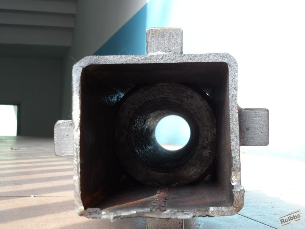

签到天数: 224 天
 楼主| 发表于 2013-11-18 11:54:18 | 显示全部楼层
用相机重新拍了几张,看看清楚不
