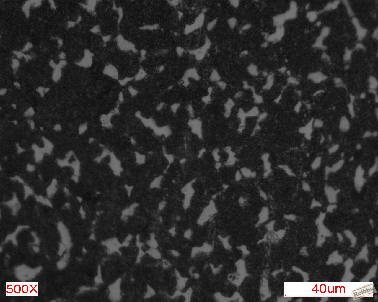

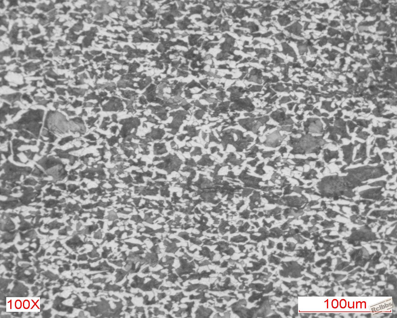

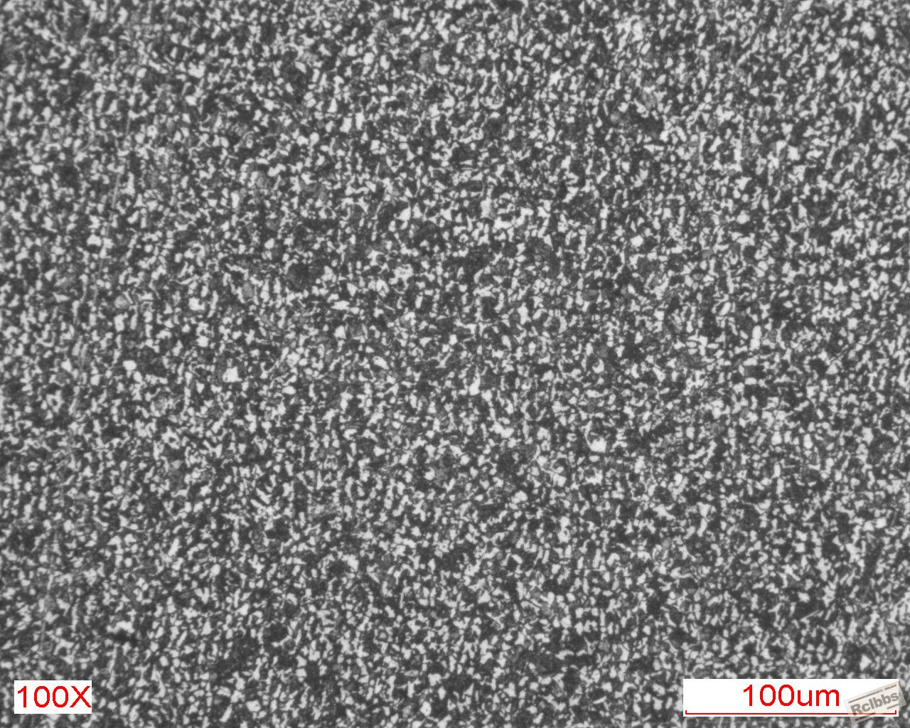

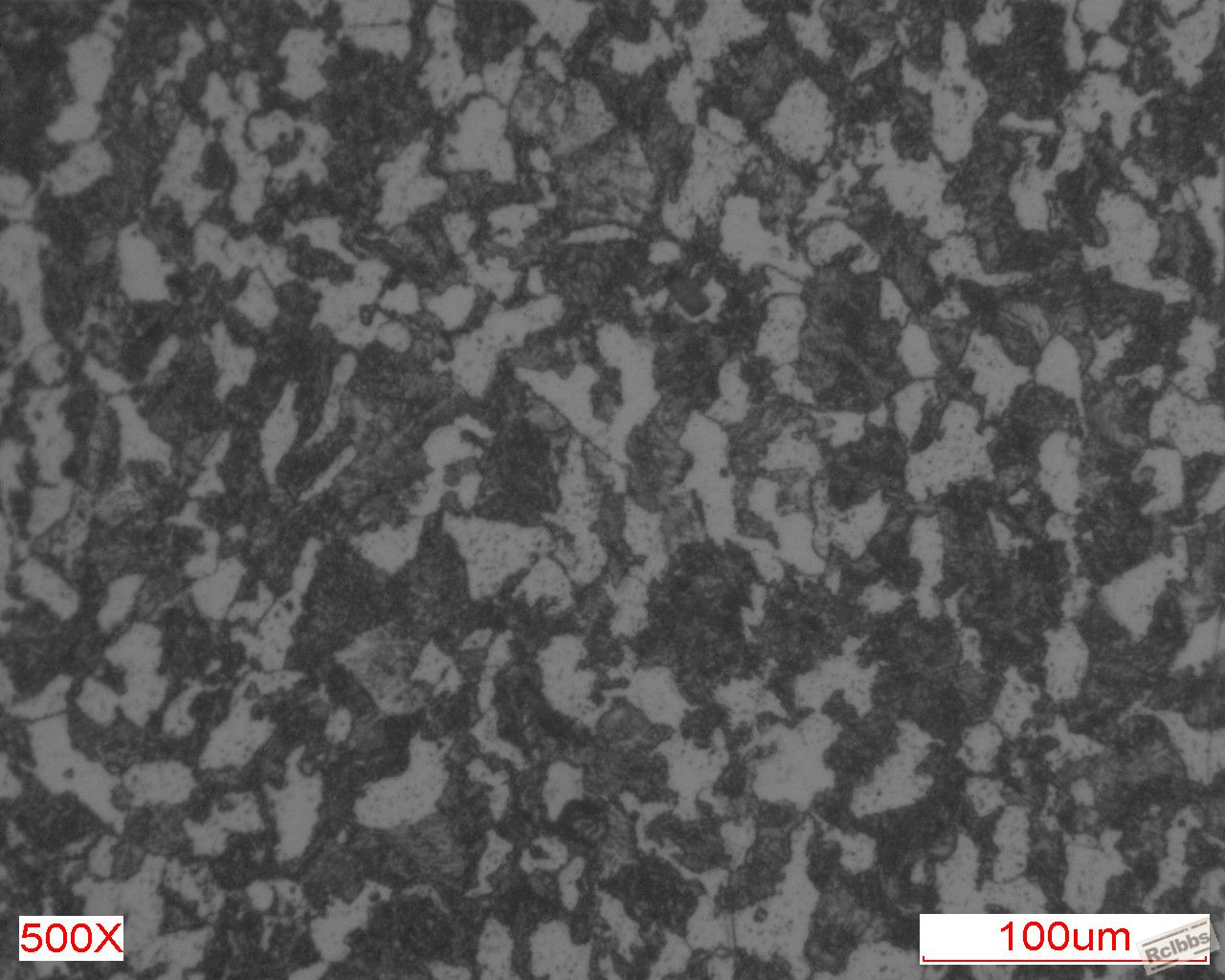

工件:空心轴,表面带花键,壁厚(内圆至花键顶)7mm
材料:40Cr
热处理:调质后表面高频处理
其中
高频部位硬度42.7HRC,调质部位硬度21HRC
高频部位金相图片
调质部位金相图片
金相人员说高频部分是珠光体+铁素体,调质部分是回火索氏体+网状铁素体
请问各位老师,这个判定对吗?尤其是高频部分,从硬度来看怎么会是珠光体+铁素体?
发表于 2013-11-13 16:37:34 | 显示全部楼层
高频部分应该是托氏体+铁素体,如果是珠光体500X能看到层片状
签到天数: 24 天
发表于 2013-11-13 22:45:33 | 显示全部楼层
可以这样告诉你,你们被伪调质骗了,调质组织不对。最后造成你们高频的时候还保留大量网状铁素体。调质有问题,去找他们算帐吧。
 楼主| 发表于 2013-11-14 08:28:20 | 显示全部楼层
那请教,表面高频不好是不是因为伪调质的关系,什么叫伪调质啊
发表于 2013-11-14 08:38:27 | 显示全部楼层
清霜 发表于 2013-11-13 22:45
可以这样告诉你,你们被伪调质骗了,调质组织不对。最后造成你们高频的时候还保留大量网状铁素体。调质有问 ...
组织应该是托氏体+铁素体,但42.7的硬度是不是太高了,看铁素体这分布,打硬度应该会打到铁素体啊
 楼主| 发表于 2013-11-14 14:13:50 | 显示全部楼层
是的,一开始也怀疑,于是用两台洛氏硬度计和一台维氏硬度计打了三次共计12个点,平均硬度就有40多
签到天数: 24 天
发表于 2013-11-14 17:37:54 | 显示全部楼层
影响是有的。但是你提高或增加时间这个问题可能会解决,但是心部综合机械性能是不够的。何为调质?淬火+高温回火,伪调质他们经常是达到调质的硬度就OK了,但是和调质是查很远的。我见过45钢淬油直接当调质交货的,光看硬度你就惨了,必须结合组织。
签到天数: 24 天
发表于 2013-11-14 17:40:17 | 显示全部楼层
这个就要问LZ怎么打的了。
签到天数: 28 天
发表于 2013-11-14 23:57:41 来自手机 | 显示全部楼层
新手求教,我想知道这个经过调质了没有?或者调质了为什么会出现这种组织?黑色的可是托氏体?
 楼主| 发表于 2013-11-15 08:14:31 | 显示全部楼层
清霜 发表于 2013-11-14 17:40
这个就要问LZ怎么打的了。
我去问了一下,说壁较薄,高频硬度是在未破坏轴之前,打在花键表面的,调质硬度是制样的时候,割下来打在心部的。
签到天数: 11 天
发表于 2013-11-24 14:07:03 | 显示全部楼层
调质组织完全不合格,高频淬火温度不足,F未完全融化。
