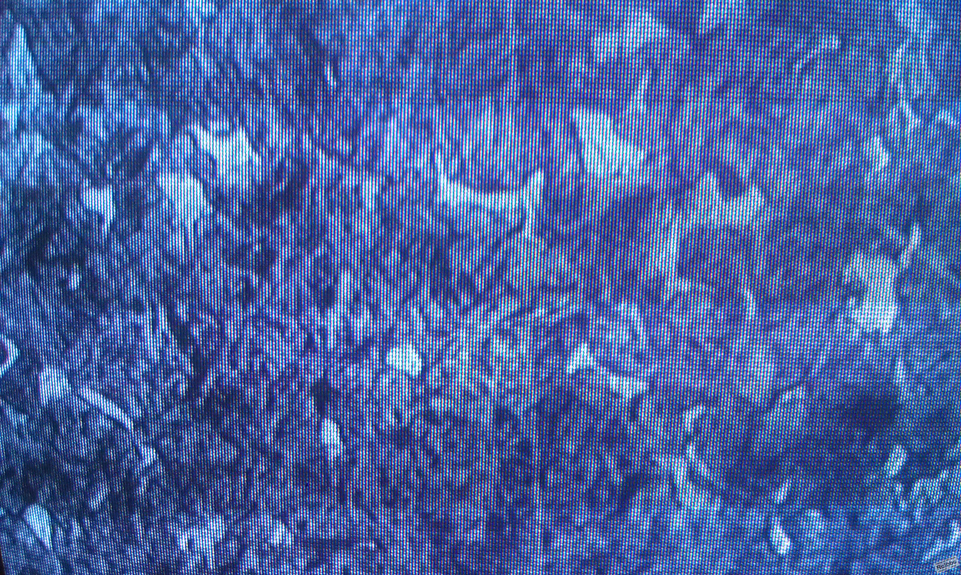

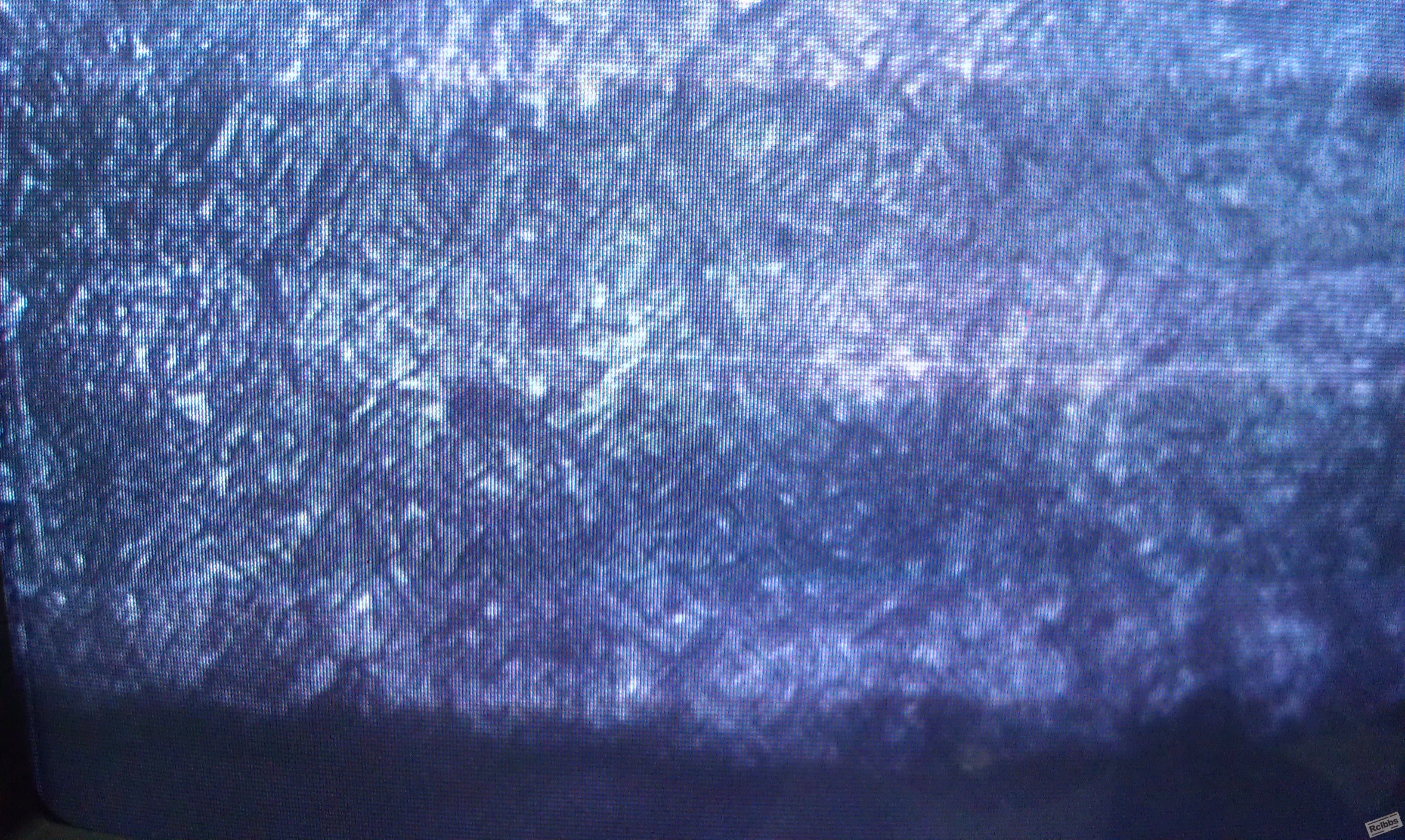

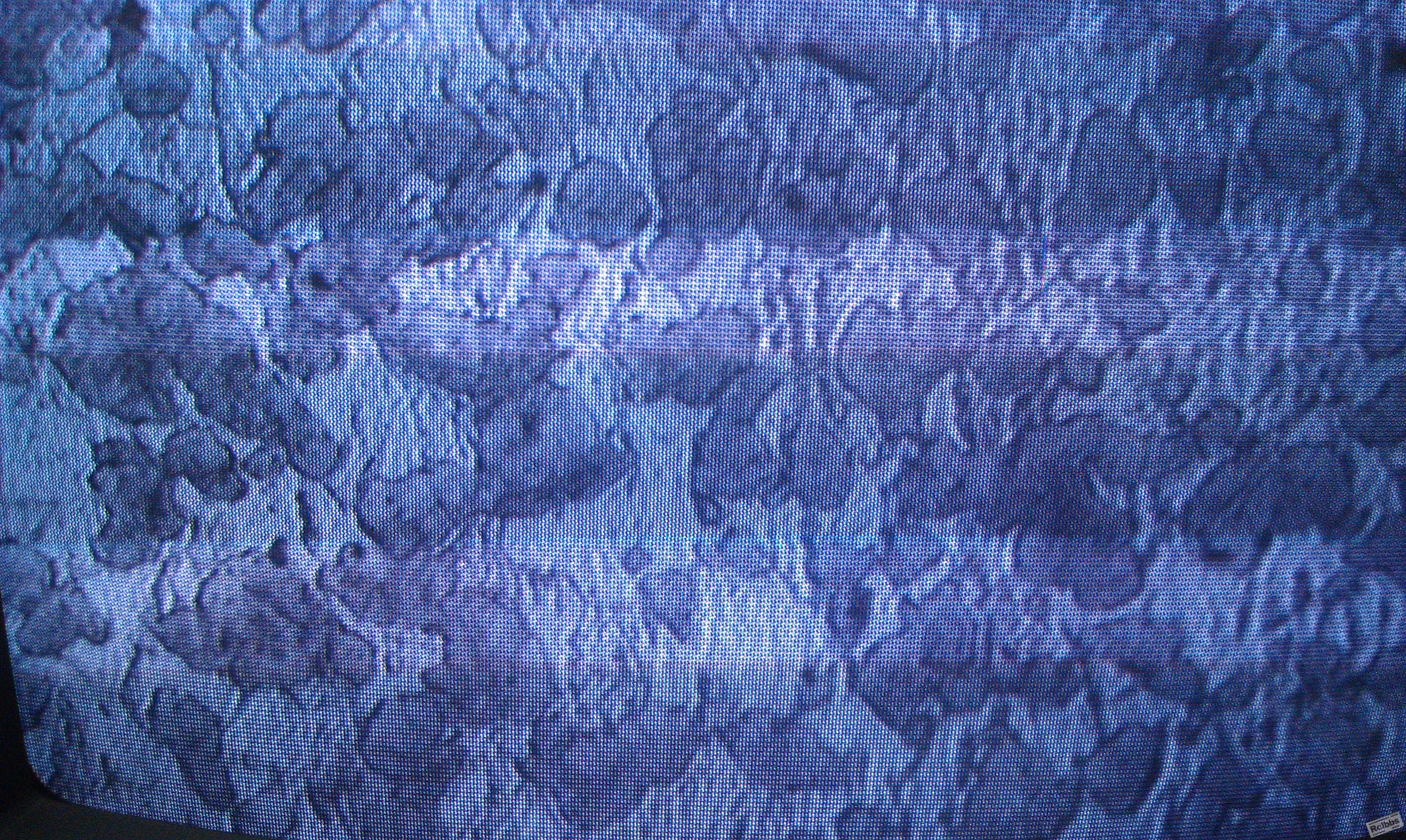

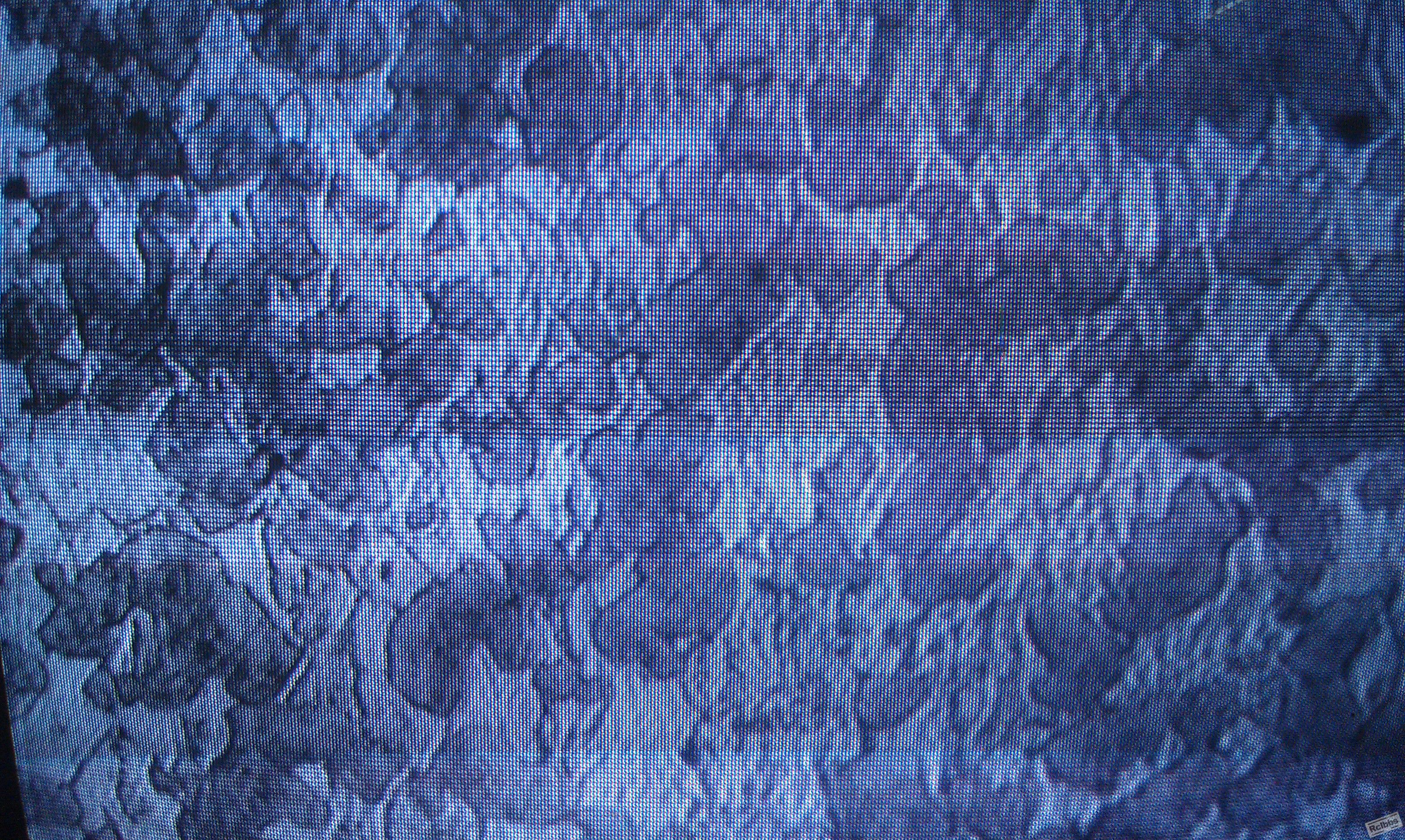

直径20mm轴910度渗碳360分,850度淬火后得到的金相。材料20CrMo.求助心部为何组织

发表于 2013-11-13 22:34:54 | 显示全部楼层
好模糊哦,但是能感觉到铁素体的存在。

发表于 2013-11-14 10:14:44 来自手机 | 显示全部楼层
感觉像未溶铁素体,硬度多少?

发表于 2013-11-14 16:53:33 | 显示全部楼层
照片位置都是心部的?第2张看起来像表面的。第一张是马氏体+未溶铁素体

心部HRC17度,同炉处理正常金相的心部硬度HRC31度
   你的金相组织图片心部组织存在过量铁素体,属于不合格状态。楼上几位朋友说是未溶铁素体我不这么认为,我的看法是这些铁素体是冷却过程先析出的,原因是零件出加热室后到浸入淬火液前这段时间拖延较长,工件温度下降导致的铁素体析出。箱式多用炉渗碳淬火出炉时,前端工件遇到冷气流影响降温较快易于形成此类缺陷,尤其是小零件更是如此必须知道确切原因才能够采取措施加以克服。

发表于 2013-11-15 07:13:43 | 显示全部楼层
ZX771 发表于 2013-11-14 18:29
你的金相组织图片心部组织存在过量铁素体,属于不合格状态。楼上几位朋友说是未溶铁素体我不这么认为, ...
分析的很有道理。但这其中又涉以加热时未溶铁素体与在进入冷却介质前降温过程中析出铁素体的问题了。首先从工艺上分析,假如是渗碳后直接降到850度淬火应该是不会存在未溶铁素体的,但如果是渗碳后重新加热还是有可能存在未溶铁素体的,但这样的组织大概估计实际温度不会超过800度。在不能从工艺上推断的情况下,单从金相组织是不是能分辨呢?(当然从楼主的图片是肯定看不出来的)

发表于 2013-11-15 14:23:50 | 显示全部楼层
心部应该为板条马氏体加上少许残余奥氏体。。。。铁素体超标肯定不合格的。。。

发表于 2013-11-16 13:41:33 | 显示全部楼层
先析出的铁素体影响了整体组织。。。。
发表于 2013-11-16 23:19:14 | 显示全部楼层
和我遇到的一次金相组织的图片有些类似,我认为是铁素体,但是打硬度为320HV0.1,从硬度上来看又不该是铁素体。

发表于 2013-11-17 12:29:56 | 显示全部楼层
第一二两张照片应该是过渡层和表面的金相照片,第三张和第四张感觉都是心部照片,从第二张照片看,我支持12楼的看法,另外心部组织看上去有点像正火组织,应该是淬火冷却不够造成

发表于 2013-11-17 21:27:24 | 显示全部楼层
看你的图片,像是延迟淬火造成的,检查一下当时的淬火过程是否有延迟。或者检查一下炉温是否有偏差,造成850淬火的假象。个人意见,仅供参考。
