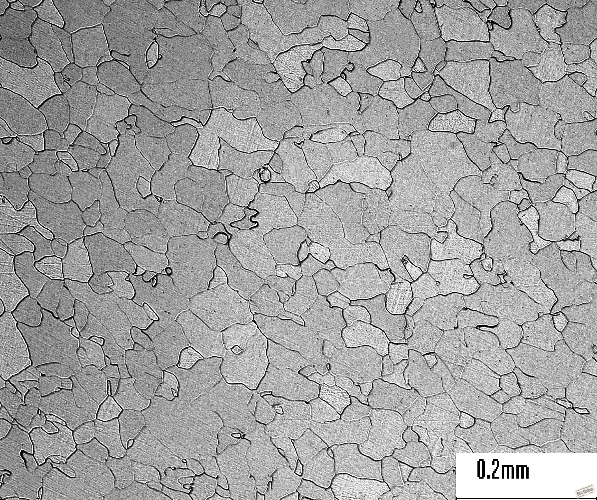

这张图是我参加实验室能力验证的,大家帮评一下结果怎么样?这图片感觉有点不靠谱,一些晶界貌似都没腐蚀的很清晰,我都不知道算不算,晕死了。我只要能看到比较模糊的可以判断是晶界的也都按晶界算,不知道这样对不对,我用三圆截点法做出来的结果是6.48级,晶粒直径是0.0338mm。不知道各位大侠能否指点一二,谢谢。

"一些晶界貌似都没腐蚀的很清晰",而确实有.

晶粒腐蚀清楚的话  用软件中轮廓法测量  很准确的

我觉得这个晶界的清晰程度,用来评晶粒度大小是完全没问题了

只要你是按标准要求的是截点法做,能力验证就没啥问题!
会通过的,不用太担心!

图片什么材质的金相??

我们做过的。多测几次取平均值算的。三圆,相交直线都做的。还是比较简单的。

晶粒度应该可以,你用比较法对比一下,看你测出的数据和比对的级别相差多少,基本上应该相差0.5级。能力验证很好过,我们连国外的AGS.PTP都通过了,按照平常的试验做就行了。
