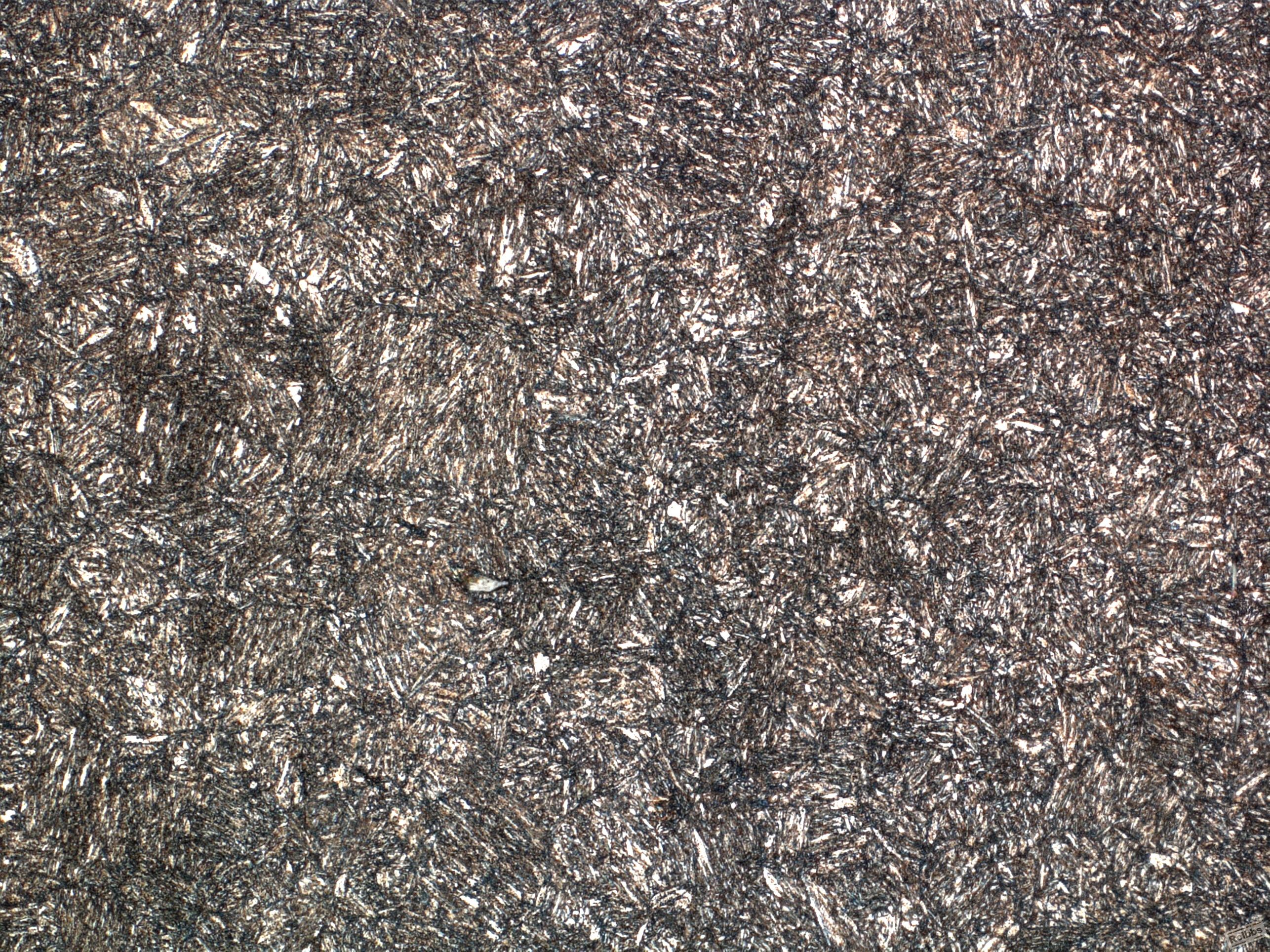

1#螺栓500倍

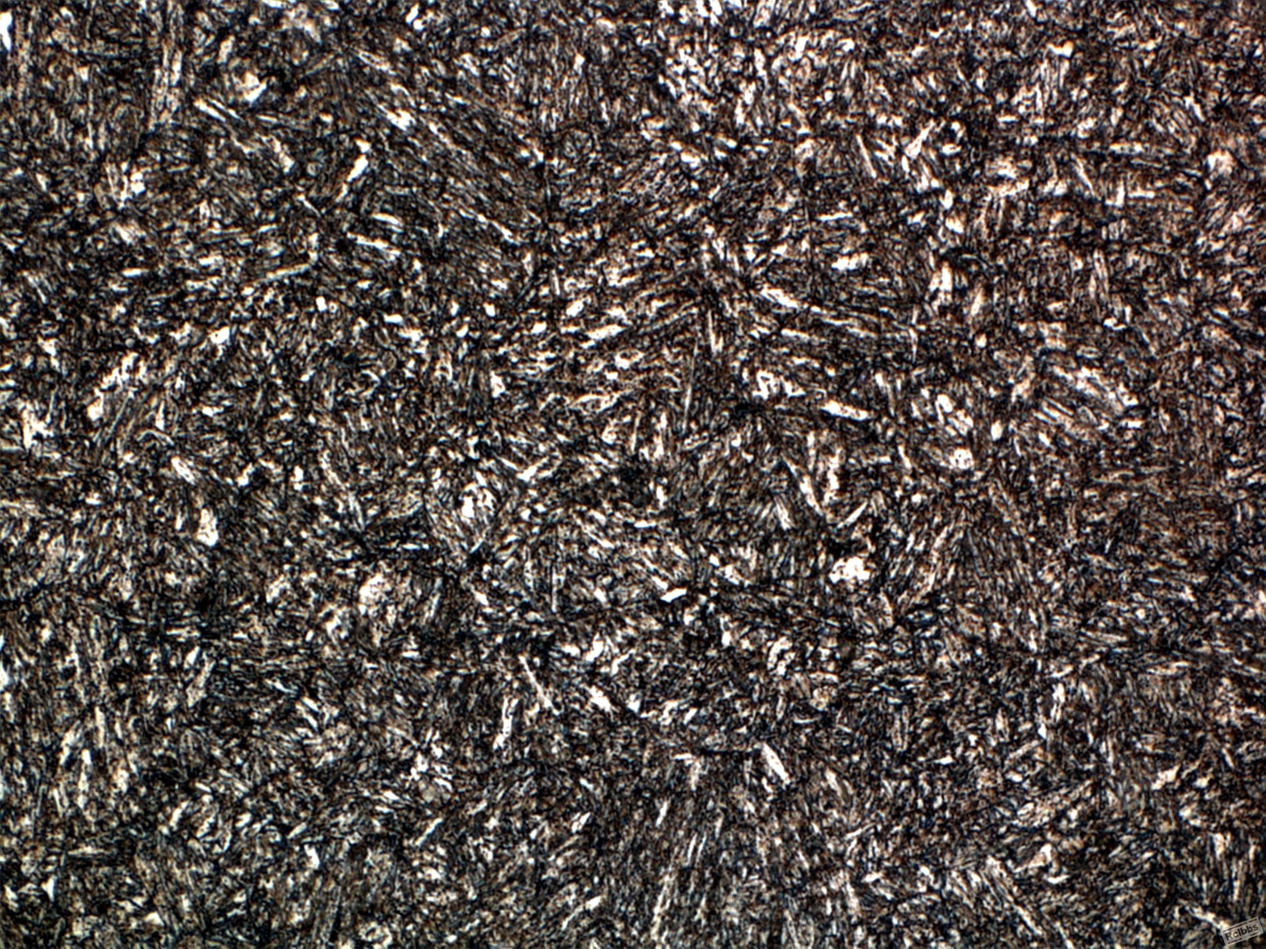

1#螺栓1000倍

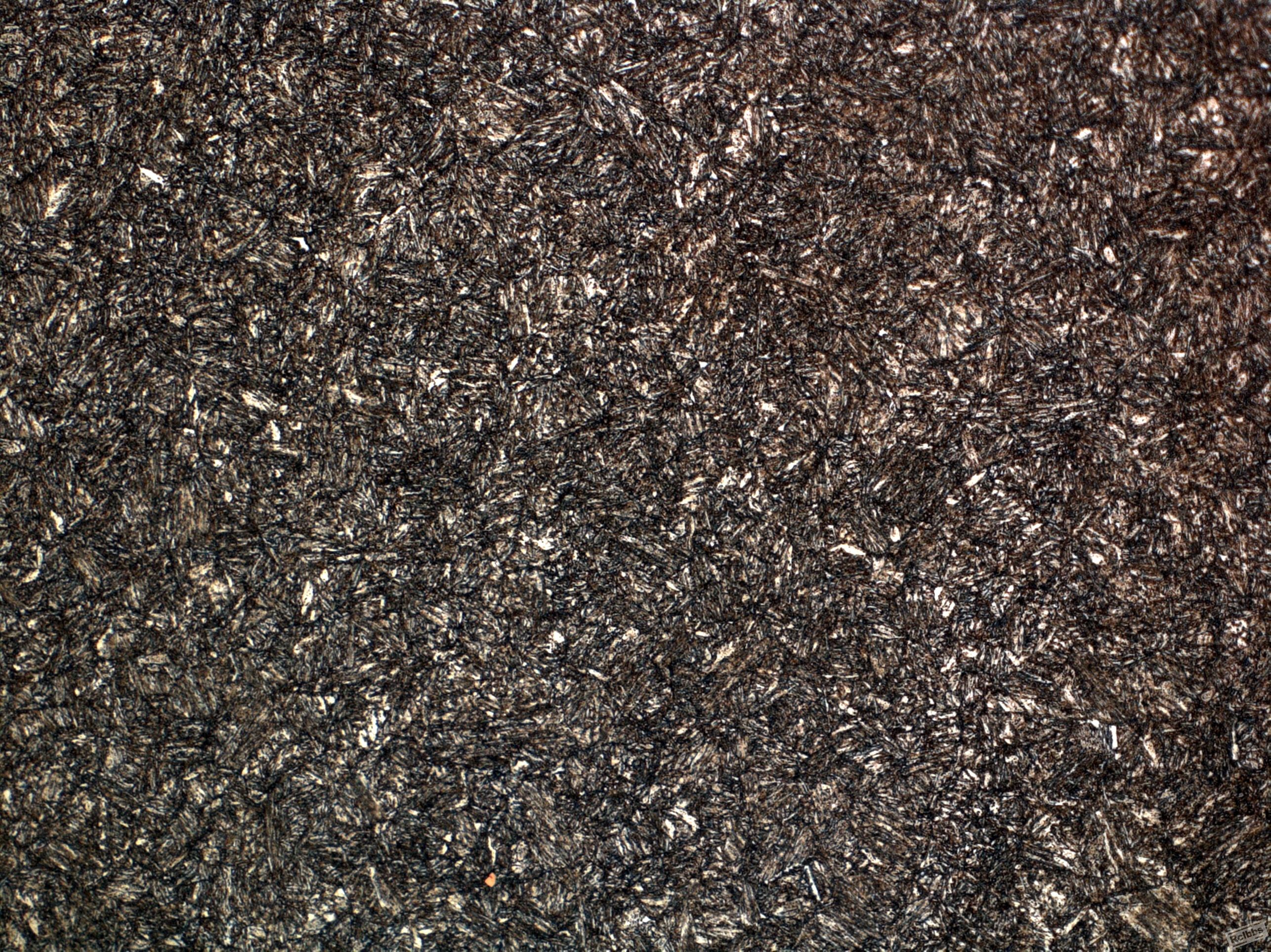

2#螺栓500倍

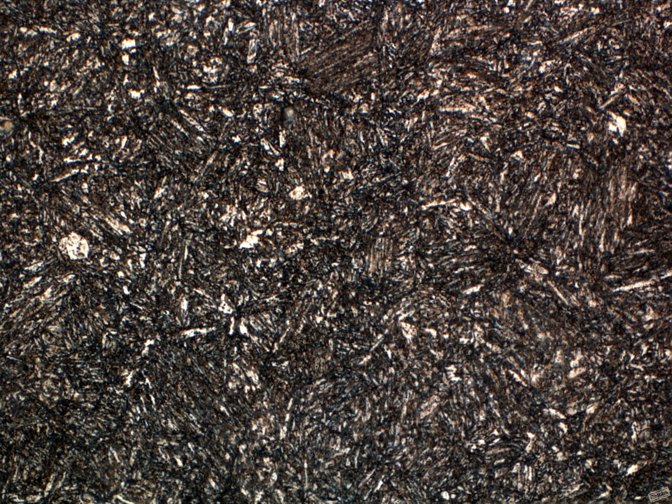

2#螺栓1000倍
发表于 2013-11-21 11:11:45 | 显示全部楼层
组织看起来还好,按照13320-2007评级差不多2级,回火索氏体+少量铁素体
 楼主| 发表于 2013-11-21 11:16:14 | 显示全部楼层
像这种有铁素体的缸盖螺栓是否符合要求呢?铁素体是哪些?图示一下。谢谢
发表于 2013-11-21 11:18:45 | 显示全部楼层
这个是否合格就要看你们和客户的技术协议怎么规定的 ,如果没有规定1~4级为合格。铁素体就是里面白色小条块
 楼主| 发表于 2013-11-21 11:27:24 | 显示全部楼层
上传一下你刚才提到的那个标准可以吗?谢谢
发表于 2013-11-21 11:59:34 | 显示全部楼层
论坛里面有,你找一下,我这里没电子版的
 楼主| 发表于 2013-11-21 12:39:28 | 显示全部楼层
liliangfangfang 发表于 2013-11-21 11:59
论坛里面有,你找一下,我这里没电子版的
好的,谢谢了
签到天数: 24 天
发表于 2013-11-21 21:02:26 | 显示全部楼层
螺栓调质处理,我觉得你这个基本上无铁素体。
 楼主| 发表于 2013-11-22 08:27:25 | 显示全部楼层
2楼说白色条块状为铁素体。既然没有铁素体,你觉得白色那些是什么呢?
签到天数: 24 天
发表于 2013-11-22 17:24:37 | 显示全部楼层
好吧,我错了。那个白色的是铁素体基体,也是铁素体。要验证淬火后是否有铁素体,我有个建议方案,拿你现在的螺钉再去淬火,保证没有未溶或析出的铁素体,然后做一个金相看是不是没有铁素体,确定没有铁素体后再去高温回火,然后再做金相看看组织是什么样。
