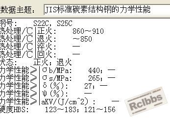

签到天数: 299 天
发表于 2015-5-12 16:28:10 | 显示全部楼层
dhzhou888 发表于 2013-12-27 12:49
建议查手册,见世界钢号手册:
性能数据有吗,周工?

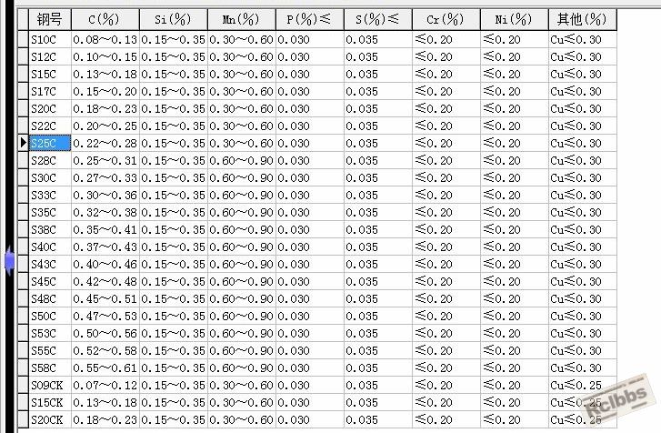

签到天数: 531 天
发表于 2015-5-12 16:40:42 | 显示全部楼层
尚贺军 发表于 2015-5-12 16:28
性能数据有吗,周工?
签到天数: 299 天
发表于 2015-5-12 17:12:20 | 显示全部楼层
需要权威数据来源,您这是?
签到天数: 531 天
发表于 2015-5-12 17:21:00 | 显示全部楼层
尚贺军 发表于 2015-5-12 17:12
需要权威数据来源,您这是?
数据来源于世界钢号手册
权威数据可参考JIS G4051
签到天数: 299 天
发表于 2015-5-12 17:22:27 | 显示全部楼层
cnszgong 发表于 2015-5-12 17:21
数据来源于世界钢号手册
权威数据可参考JIS G4051
最新版的JIS G 4051里面没有性能数据。
签到天数: 531 天
发表于 2015-5-12 17:25:47 | 显示全部楼层
这个版本有http://www.rclbbs.com/forum.php?mod=viewthread&tid=169935&extra=
