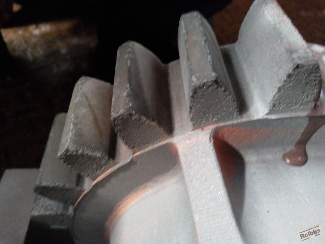

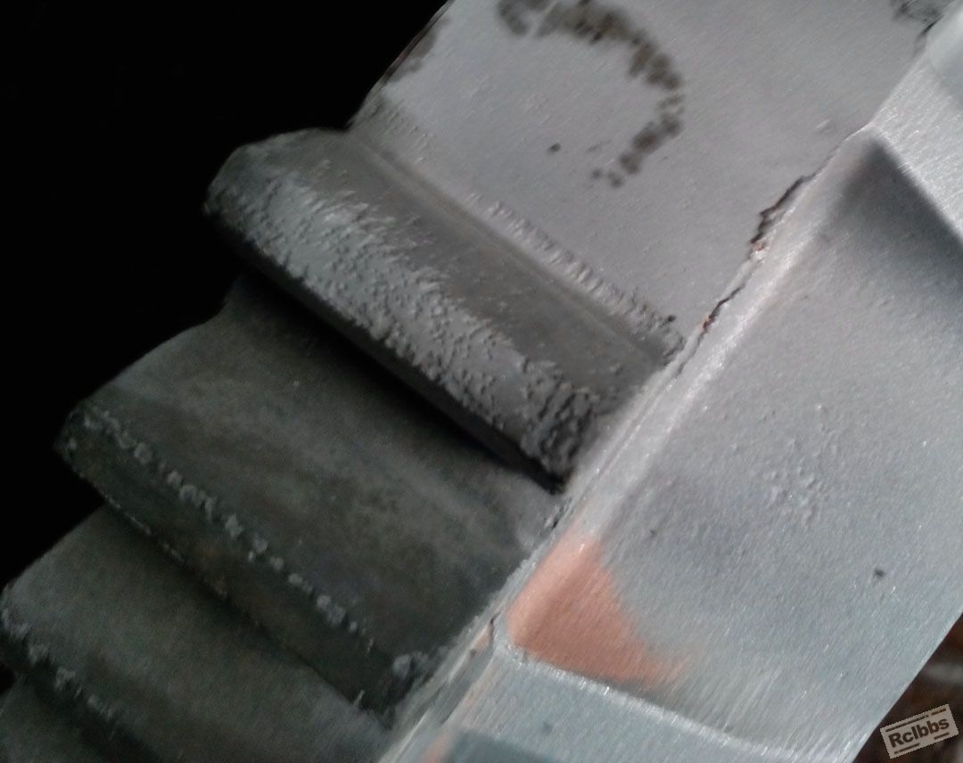

    一齿轮接头为20CrMnTi锻件,局部渗碳处理(齿部渗碳),非渗碳面镀铜保护,渗完碳后采用化学去铜法,结果发现齿部腐蚀的太离谱了.如果原材料锻件不是很好,偏析严重,还有点铸态组织,对表面处理化学去铜会有影响吗?会因为组织不好,又渗碳了,抗腐蚀能力大大的下降? 22.jpg 11.jpg

渗碳层碳化物有可能加速腐蚀吗?会不会出现图中现象?
