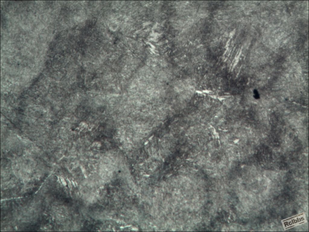

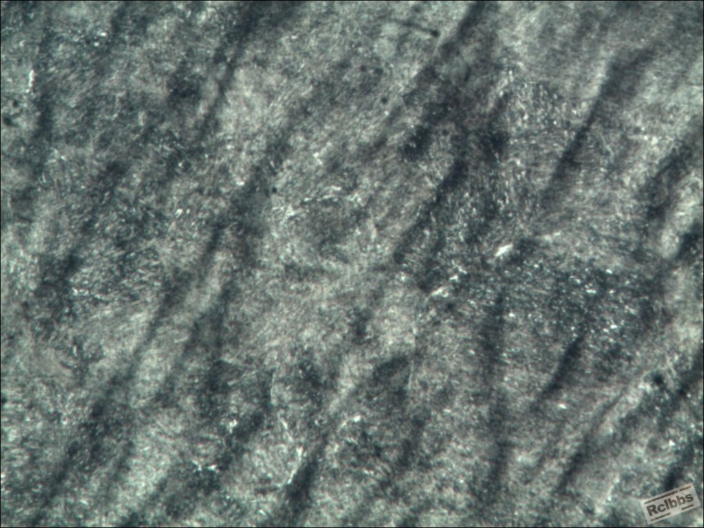

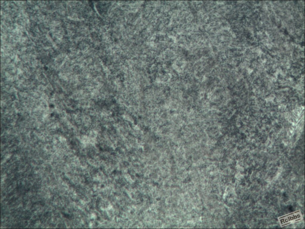

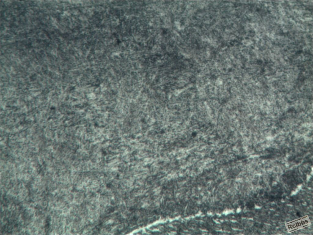

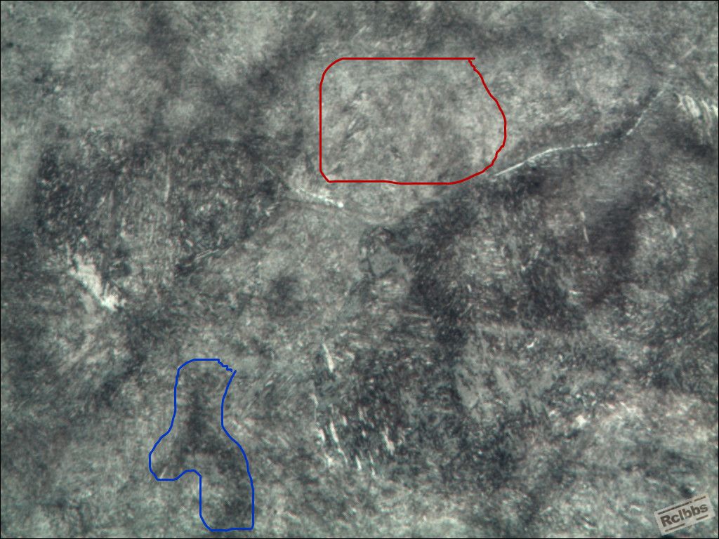

求教:40Cr 调质
蓝框内的黑色组织、红框内的灰白色组织各属于什么组织?400X为灰白块的放大。
我们单位只做机加工,不做热处理,请问此种组织是否影响加工?我们有道工序为冷挤压变形,直花键压为锥花键(锥度为1:16),一遍粗压,一遍精压,影响花键锥度吗?

发表于 2013-12-3 13:40:42 | 显示全部楼层
我认为白色区域是碳含量偏低的回火索氏体,因为调质采用的是高温回火,及时贫碳区先发生马氏体转变,有自回火现象,但富碳区转变的马氏体也经过高温回火,应该是两者都经过了比较充分的回火,是马氏体转变为回火索氏体,所以不存在腐蚀程度难易的问题,两者颜色差距主要还是碳含量的高低引起的,以上为个人观点,还请各位大侠指正,当然,最好用显微硬度检测两者的硬度高低,从而判定到底哪个区域碳含量高
回复 1 0
发表于 2013-12-2 14:30:14 | 显示全部楼层
组织为回火索氏体和铁素体,由于成分偏析形成的带状组织,黑色区域是含碳量比较低的回火索氏体
发表于 2013-12-2 17:16:33 | 显示全部楼层
学弟赞同前辈的办法,学习了,但个人感觉黑色区域是含碳量偏高的地方吧?
签到天数: 521 天
发表于 2013-12-2 21:57:16 | 显示全部楼层
个人感觉也是的,是偏析,如果反复锻打也许会好些.我见过的20CrMnTi也有这样的组织.
发表于 2013-12-3 08:29:23 | 显示全部楼层
由于成分偏析,造成贫碳区和富碳区,贫碳区Ms点较高,先形成马氏体容易发生自回火,容易腐蚀,所以金相上显示黑区,你最好用显微维氏硬度计测一下硬度
参与人数 1热处理币 +10 贡献值 +10 收起 理由
zswaaaa + 10 + 10 感谢支持!
签到天数: 28 天
 楼主| 发表于 2013-12-3 11:38:07 | 显示全部楼层
liliangfangfang 发表于 2013-12-3 08:29
由于成分偏析,造成贫碳区和富碳区,贫碳区Ms点较高,先形成马氏体容易发生自回火,容易腐蚀,所以金相上显 ...
谢谢,学习了,我们没有维氏硬度计,请问下这种组织影响加工吗?或者有什么影响吗?
发表于 2013-12-3 12:06:43 | 显示全部楼层
带状存在使钢的组织不均匀,并影响钢材性能,形成各向异性,降低钢的塑性、冲击韧性和断面收缩率,造成冷弯不合、冲压废品率高、热处理时钢材容易变形等不良后果。
发表于 2013-12-4 08:50:10 | 显示全部楼层
都是回火索氏体,偏析造成的,高倍可以看到内部一些结构,低倍就只能看到网状的偏析了,我们这里的钢材锻造后也经常有这种现象。你那里面还看得到偶尔有一条断续的铁素体条和一些不规则的铁素体块,锻造余热直接淬火时容易出现这种现象。
发表于 2013-12-4 12:25:21 | 显示全部楼层
junjingli123 发表于 2013-12-3 13:40
我认为白色区域是碳含量偏低的回火索氏体,因为调质采用的是高温回火,及时贫碳区先发生马氏体转变,有自 ...
    暂同,讲解的比较到位,其实不仅是高温回火,我们公司有些低温回火,中温回火的中低碳合金钢,一般白色的都是贫碳贫合金,我们公司最近刚买了个新的显微硬度计,经过几个钢种的测量,白色的地方硬度偏低,应该是贫碳贫合金,反正黑的地方就是....
发表于 2013-12-4 15:09:52 | 显示全部楼层
锻造工艺形成的偏析流线没能消除,说明工件在调质前未经预处理,或预处理(轧制后的正火或退火)不足。一般轧制工件在淬火前要预处理或在淬火保温时延长保温时间,用于调整偏析,此法对热处理厂家不推荐使用,原因是工件在轧制后的偏析情况不明,延长的保温时间不能准确确定,可能会造成偏析不能完全消除,锻造厂可采用此法,降低成本。
签到天数: 430 天
发表于 2013-12-4 15:35:14 | 显示全部楼层
组织偏析对组织影响很大!!
发表于 2013-12-4 17:00:32 | 显示全部楼层
同意8楼的说法,另外,对加工会产生软硬不均匀,可能加工困难
签到天数: 171 天
发表于 2013-12-4 17:08:42 | 显示全部楼层
组织偏析,白色为偏析铁素体,黑色为回火索氏体,应该硬度较高点。。。。
签到天数: 26 天
发表于 2013-12-5 18:31:42 | 显示全部楼层
哪个是贫碳区呀,能通过热处理解决吗?我们也碰到类似问题,不知怎么解决。增加冷却速度可以解决此问题吗?
发表于 2013-12-5 18:54:14 | 显示全部楼层
同意5楼,7楼,8楼,9楼的意见,图片看组织是原始材料偏析造成现象
签到天数: 200 天
发表于 2013-12-6 09:58:41 | 显示全部楼层
看组织是原始材料偏析造成的
签到天数: 28 天
 楼主| 发表于 2013-12-6 10:53:01 | 显示全部楼层
谢谢各位解答,我想知道这种组织有什么影响吗?如耐磨性、力学性能及机加工等。若有影响这种组织该如何判定呢?以什么标准?   带状我知道,但又有网状的,网状或者其他形式呢?
发表于 2013-12-6 18:01:40 | 显示全部楼层
恩,感觉黑色的是回火索氏体
发表于 2013-12-7 13:37:23 | 显示全部楼层
带状偏析组织,黑色为高碳组织回火索氏体,灰色为低碳回火索氏体,如果你处理的工件比较细(100mm以内)可能有影响,我们公司有一根110的有带状偏析跟你这差不多,结果在磨的时候开裂了,而且裂纹很长,可能跟我们的设计也有关系,当然我们又加了一道表面淬火工艺,所以表面应力也与你的不同,不过我任然认为如果这个材料后面有冷挤压可能会开裂
