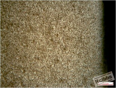

正常硬度区域
正常硬度区域

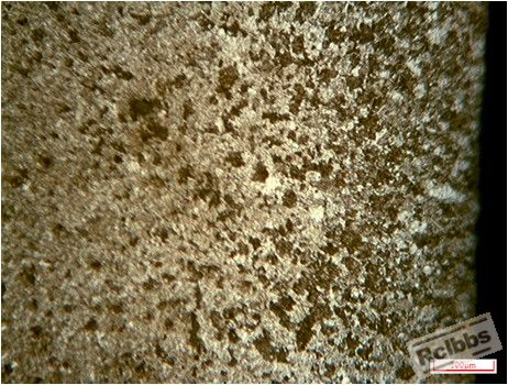

软点区域
软点区域
第一张图为正常区域 第二张为软点位置 还请大家帮忙看一下 软点位置是什么组织?
发表于 2013-12-6 21:25:55 | 显示全部楼层
    是屈氏体,碳素钢冷却不良的时候易出现这种组织。
签到天数: 11 天
发表于 2013-12-8 13:00:19 | 显示全部楼层
赞同2楼老师的意见,轴套是感应淬火吗?屈氏体出现在表面淬火时冷却有问题了,
