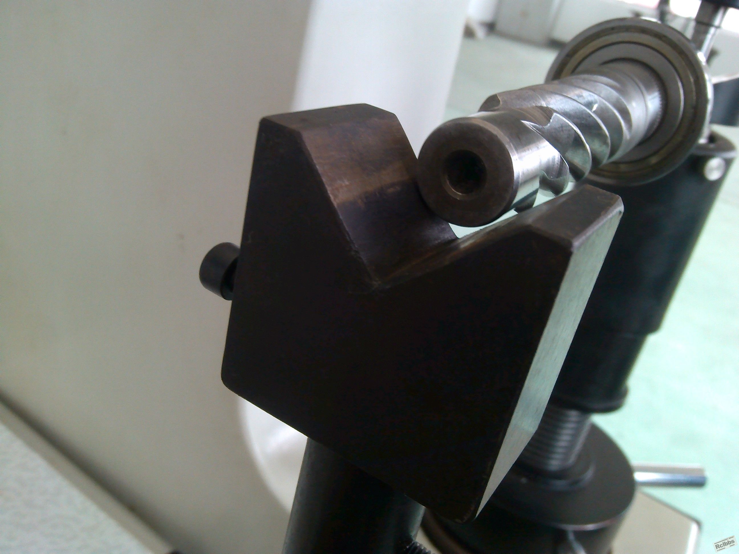

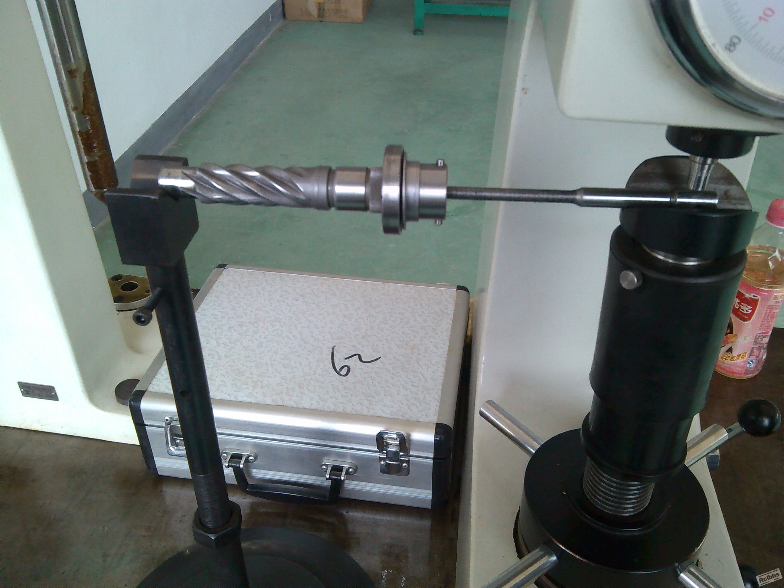

如图,工件比较长,要打端部的硬度,用支架支撑另外一头,结果慢慢的翘起来了,刚开始的结果根本不对,后来还好了。。

发表于 2013-12-13 21:43:58 | 显示全部楼层
晃动的绝对会影响结果的,以前我的表面不太干净也会影响。如果像你这样,一定要让面与槽贴住。兄弟饮料都还没喝完啊?

 楼主| 发表于 2013-12-13 21:58:04 | 显示全部楼层
就算我摆平了,施加压力以后,慢慢的工件还是会翘起来的。。。那是油啦

发表于 2013-12-13 22:06:58 | 显示全部楼层
那说明没平啊,是整个圆面接触,翘起来可能是你支撑的地方偏低。

发表于 2013-12-13 22:09:25 | 显示全部楼层
你先把要打的地方压住,让整个圆面贴住V形面,然后调节那个支撑杆刚好支撑住另一端。

试样支撑面应平整并与试验面平行,以保证试验力垂直的作用在试验面上。试样应稳固的放置试样台上,并保证在试验过程中不产生位移和挠曲。对圆柱试样做适当支承,例如,放置在洛氏硬度值不低于60HRC的带有V型槽的钢支座上,尤其应注意使压头,试样,V型槽与硬度计支座中心对中。
由于洛氏硬度以压痕压入深度度量,对半成品或工件直接进行试验时,附加样品支撑架应具有牢靠的支撑稳定性,避免在试验过程中发生转动或位移。以确保试验数据可靠,准确。任何情况下,不允许压头与试台及支座接触,试样支撑面,支座和试台工作面上均不得有压痕。在试验过程中,试验装置不应受到冲击和震动。

 楼主| 发表于 2013-12-14 16:57:40 | 显示全部楼层
但是就算我先压住了,调好支撑杆的平行。。等我加在预压力的时候,工件的高度还是会变了啊

发表于 2013-12-14 17:15:10 | 显示全部楼层
硬度计压头下的支撑面也做成V型槽会不会相对科学点??
硬度试验方法有相关技术标准规定的,这样子打硬度好像不是很科学,但是做了支撑架也算是比较认真对待了
建议再做个V型槽,也就是说V行支撑面,一则测试面容易对中,二来,验证是不是支撑平行会容易些??

发表于 2013-12-15 17:24:41 | 显示全部楼层
工件翘起来的话,硬度会偏小很多,还有打曲面硬度的时候应该用HRA打··
