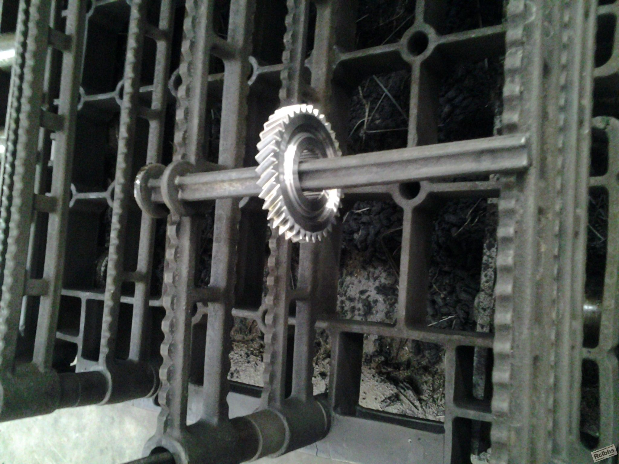

齿内孔三分之一收缩了1-4丝左右,花键锥度变大了1-3丝左右、还有部分齿的内孔失圆。冷加工时内孔是放大了5丝左右的,放的太了的话热处理后的大部分变形小的有点超出公差范围。我们的装炉方式如下图:

我觉得您的装炉方式没问题,不知道您的预处理温度为多少?金相组织中是否有带状组织、粒状贝氏体等?此产品内花键热处理后是否还要进行磨内孔?内孔是否要求C-N共渗?

预热温度是450,金相组织心部有点带状偏析和锻造流线,粒贝没有。心部花键需要C-N共渗,现在我们也塞了芯棒,把挂装改为平装,效果好了一点,不过还是约20%的产品变形较大。我们的渐开线花键齿配套轴类产品,不进行磨孔。
