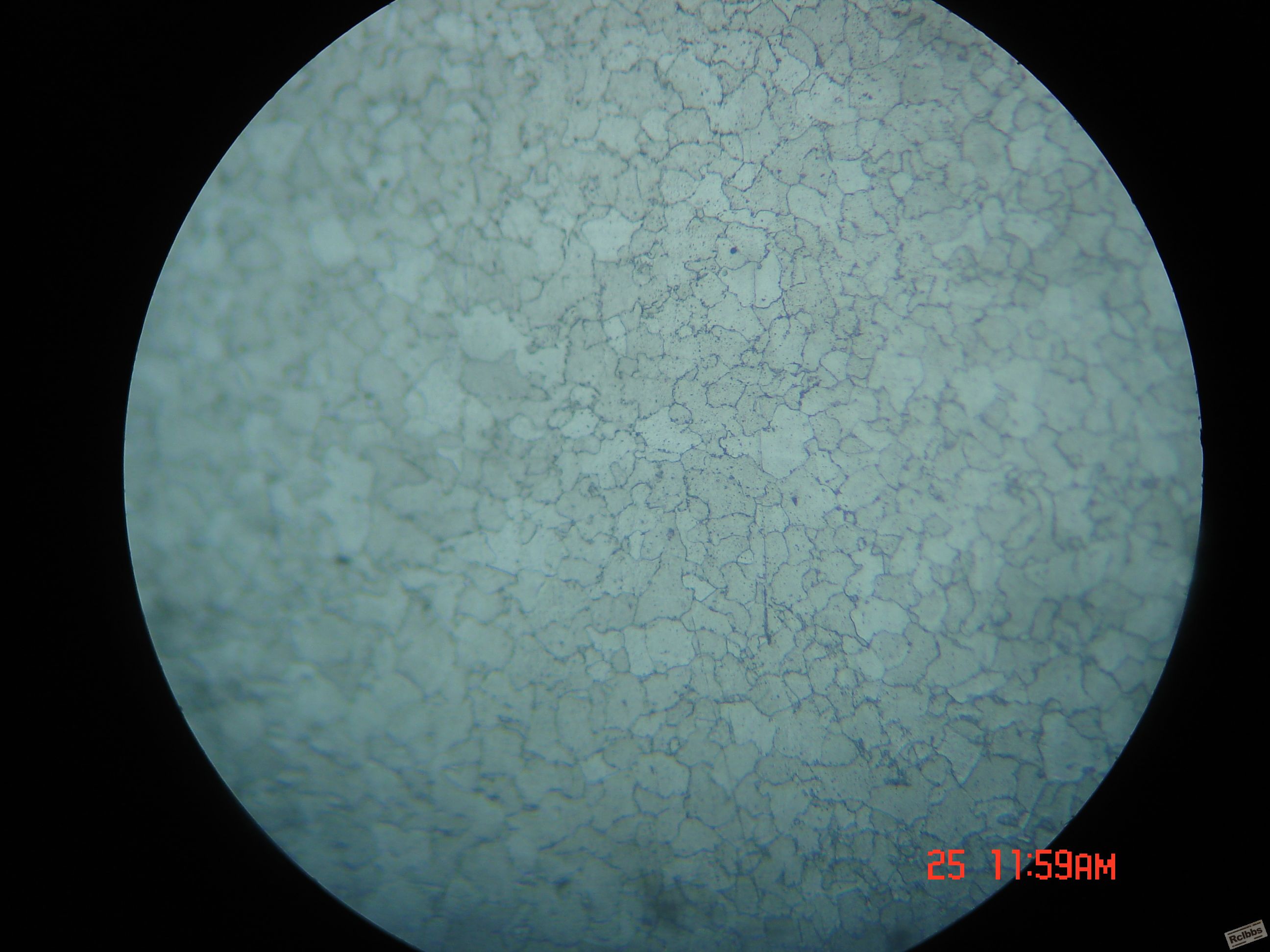

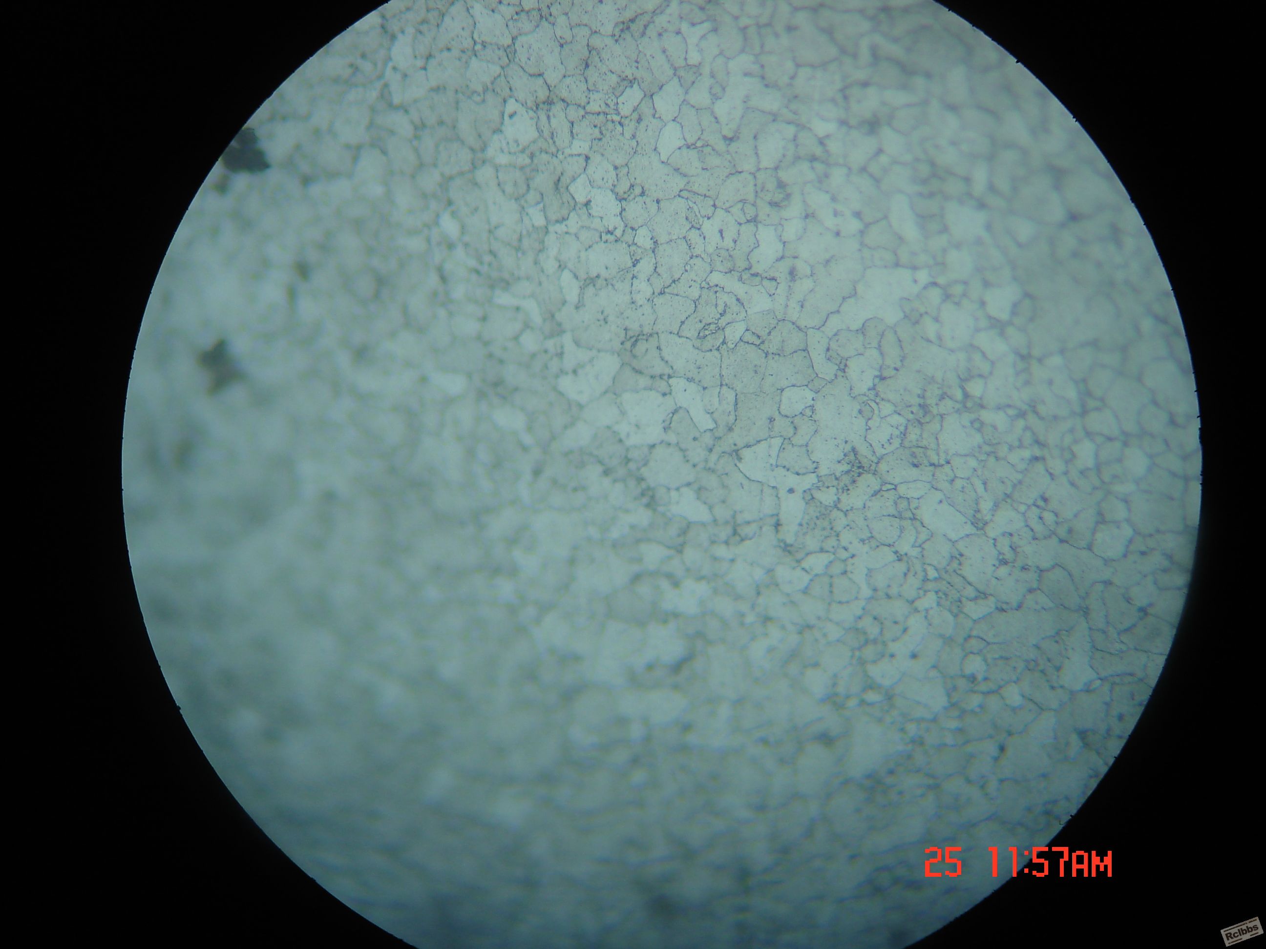

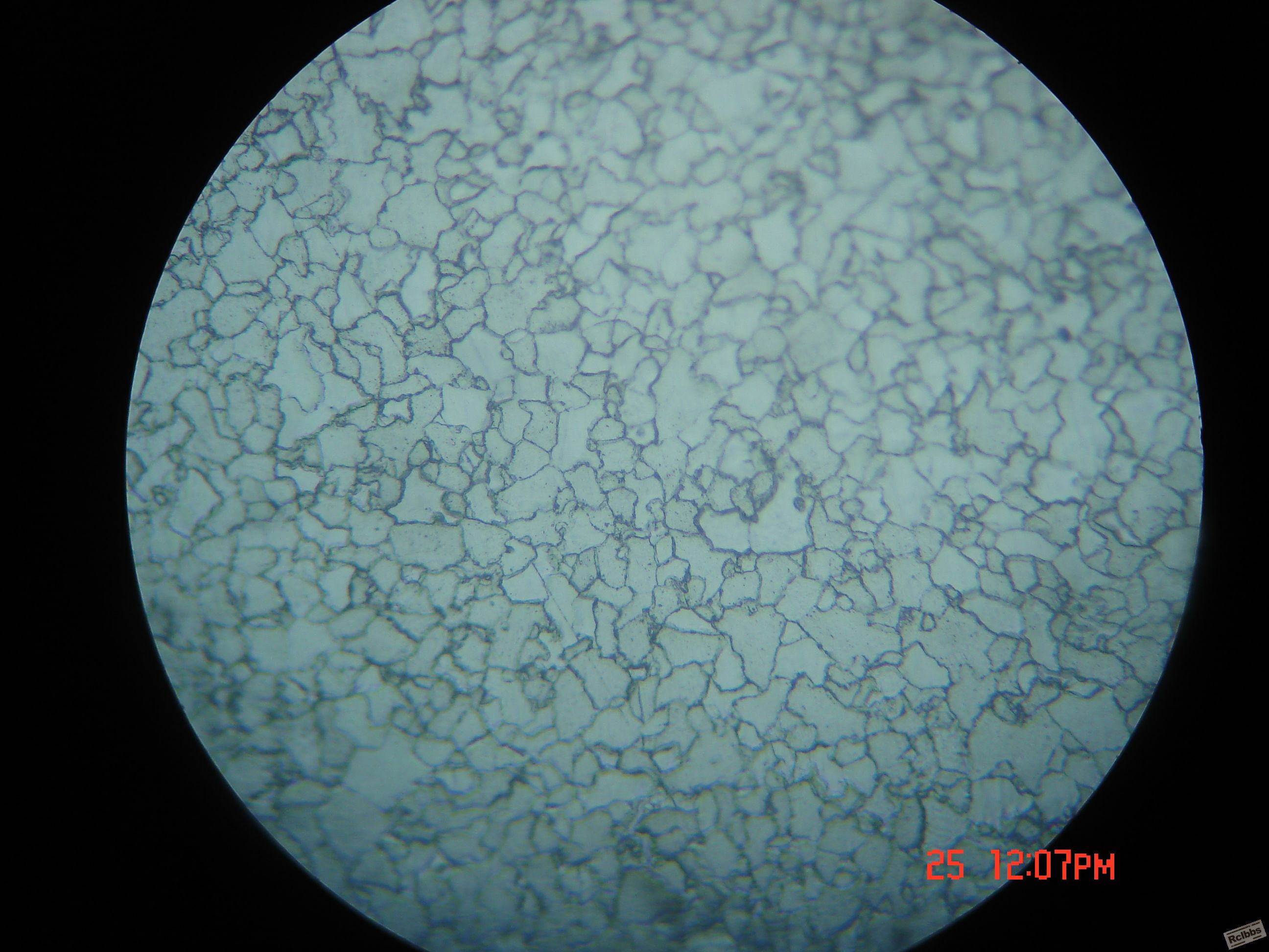

   材料为12Cr1MoV,蒸汽管,在520 °C下运行约5万小时,大家觉得组织正常吗?
  放大倍数 500

等待专家解读,我们只用过锻件,组织是贝氏体!这个是铁素体+珠光体吧!

应该是正常组织,原来经正火+高温回火处理后,经过那么长时间的高温运行,先共析铁素体(浅色)不变,经高温回火的贝氏体和马氏体进一步分解并再结晶(深色)。

那请问组织到底是什么?

基体是铁素体是毫无疑问,那珠光体呢?

组织正常的F+P,本身含C量很低P很少。有些未使用该材质组织也是这样的。520度下碳化物会析出也可能会脱碳,可能表面P更少。

个人认为不正常,理由如下:整体基本上是铁素体,珠光体没有,晶界全是析出的碳化物,这种钢如果做拉伸试验延伸率一般是不合格的。

合金铁素体+主要是粒状的合金碳化物。

和后来的组织类似。只是几万小时的高温使用效果等同于附加一次高温回火,原来经过高温回火的B和M,进一步析出碳化物并聚集长大,基体(α相)进一步发生回复再结晶,强化效果进一步减弱。

前2张图片显示的铁素体内是不是有点渗碳,后一张还不错,没有出现该组织。

基本全是铁素体呀,我感觉没啥异常呀,晶粒度蛮细的
