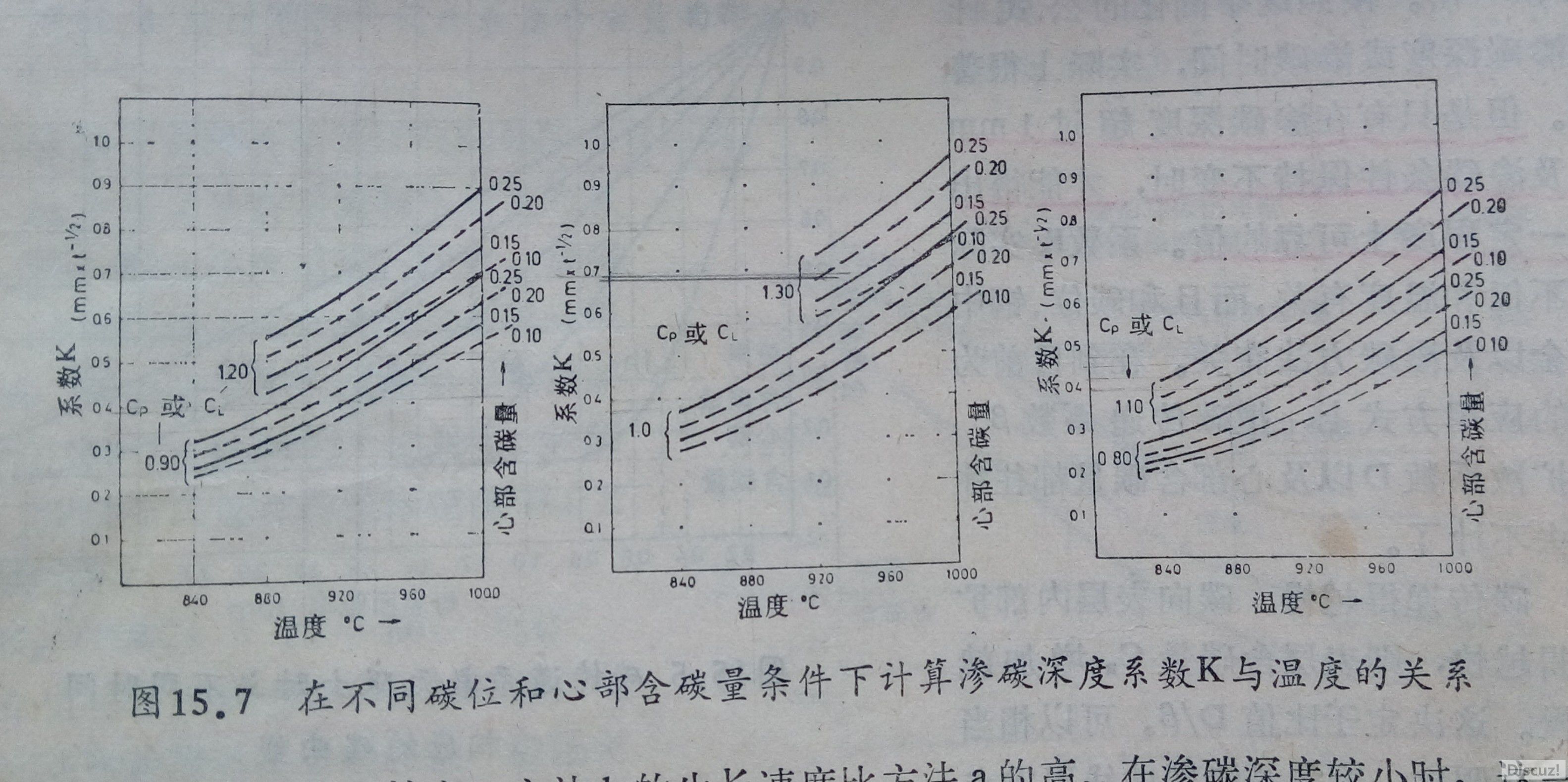

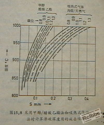

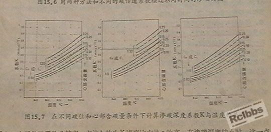

 楼主| 发表于 2014-1-6 13:22:11 | 显示全部楼层
渗碳层计算公式·
         At = K √t - S (mm)      S = D/β  (mm)
式中:At — 渗碳层深度 (mm) (按照DIN50190,经过渗碳碳氮共渗淬火处理的零件的渗碳深度Eht为表面与表层下极限硬度为HV550处的垂直距离。
      K — 渗碳层深度系数   ( 请见 帖子 http://www.rclbbs.com/forum.php?mod=viewthread&tid=12729 )
                             ( 图表中有 K、温度、心部含碳量、CP、CL )
      D —  碳扩散系数
   β  —   碳传递系数
·摘自 U.Wyss 《结构钢与工具钢热处理》 p143
以下附图摘自 U.Wyss 《结构钢与工具钢热处理》 p144、p145
