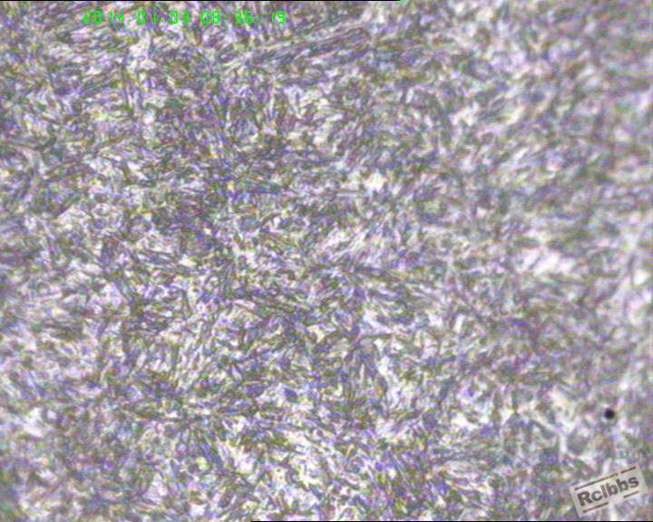

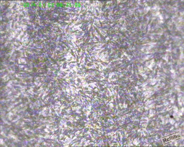

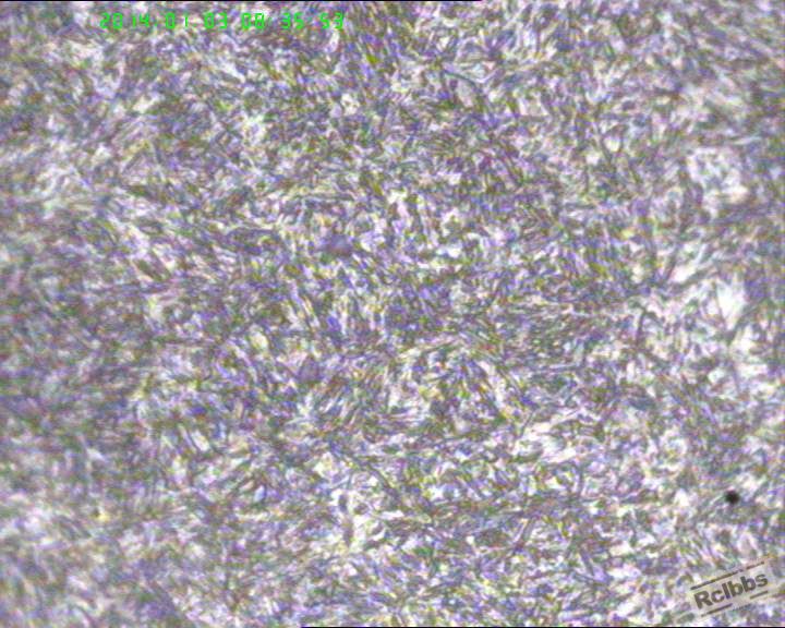

[讨论] 42CrMo管材的淬火组织,大家看看如何?
签到天数: 140 天
发表于 2014-1-4 09:16:04 | 显示全部楼层 |阅读模式
RT:
签到天数: 30 天
发表于 2014-1-4 09:21:39 | 显示全部楼层
你打打硬度看看, 从组织上看,应该属于淬上了,但是后续的回火得根据这个制定回火工艺。
签到天数: 611 天
发表于 2014-1-5 19:19:07 | 显示全部楼层
淬火马氏体,已淬上火
