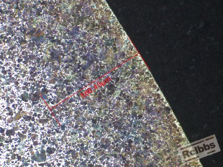

您好,之前一直在忙没时间上论坛,我抽了3个零件放在另外一炉里面用原工艺做了一下,我们的工艺是880℃,0.8碳势强渗25分钟,880℃,0.7碳势扩散10分钟,830度0.7碳势淬火保温20分钟,跟您给出的返工工艺相差不大,但渗层到了0.75,要求是0.3-0.5,怀疑是返工前渗层就已经超了,今天割了一个看了下渗层,下面是图片,因为没有看过淬火前的渗层图,所以没经验,不知道打的对不对,请您帮忙分析下,谢谢~ 2.jpg

用硬度法测量渗层更加准确一点。

您好,这个是还没淬过火的,它的临界硬度值应该定多少?

我们是按550HV1
