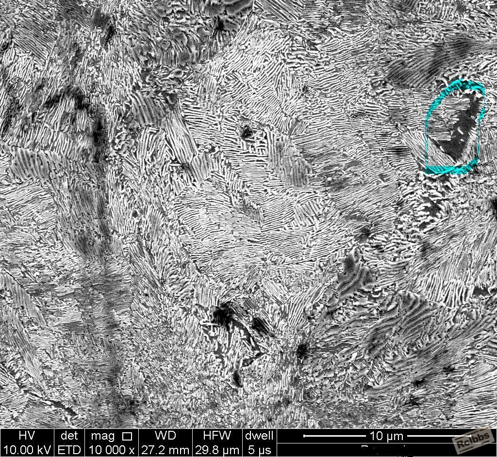

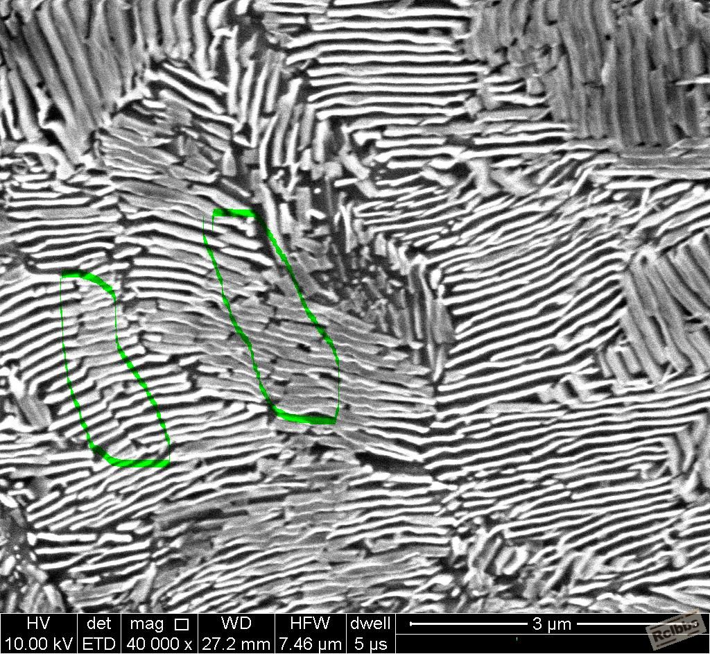

原来放大了看索氏体是这样的。。
发表于 2014-1-9 12:40:44 | 显示全部楼层 |阅读模式
请金相专家帮我分析下,为什么索氏体晶粒片层出现断层现象?会对钢丝性能产生什么影响

 楼主| 发表于 2014-1-9 14:50:03 | 显示全部楼层
求高手指点一下,平时做的扫描电镜没有发现索氏体片层有断层的现象。

发表于 2014-1-9 17:53:32 | 显示全部楼层
应是索氏体中的片状渗碳体发生了断裂。
检测面可能位于取样时产生的变形层内。
 楼主| 发表于 2014-1-10 09:02:51 | 显示全部楼层
谢谢回复!
“检测面可能位于取样时产生的变形层内”,意思是可能是制样时受外力产生片层断裂?
还有我觉得,扫描电镜看到的图像应该和金相中看到的图像是相反的。
会不会是加热温度偏高,造成片状铁素体发生断裂?

发表于 2014-1-10 21:28:56 | 显示全部楼层
不可能是片状铁素体发生断裂。
一般而言,浅色为凸起,深色为凹下。渗碳体是凸起的,铁素体是凹下的。
发表于 2014-1-13 09:40:37 | 显示全部楼层
这很正常,索氏体组织本身是铁素体+渗碳体混合组织,变形较小时,渗碳体片层由于受到周围组织的约束,会变长,但随着变形加大,渗碳体片层由于本身是脆性组织,渗碳体不可避免的发生破碎、断裂现象,如拉拔压缩率过大,渗碳体还会溶解。
 楼主| 发表于 2014-1-13 10:56:15 | 显示全部楼层
MYG 发表于 2014-1-10 21:28
不可能是片状铁素体发生断裂。
我查的资料也是这么说。
但是我在金相下观察到得晶界渗碳体白色,在SEM上显示的是黑色。
还有一个问题,我们用的钢号是KSC86,索氏体中的铁索体比例应该远远高于渗碳体。片层中看到铁索体的面积应该大于渗碳体才对。
 楼主| 发表于 2014-1-13 11:02:30 | 显示全部楼层
njxwl 发表于 2014-1-13 09:40
这很正常,索氏体组织本身是铁素体+渗碳体混合组织,变形较小时,渗碳体片层由于受到周围组织的约束,会变长 ...
说的很有道理。
这个是刚热处理完的样品,没有经过拉拔。
热处理加热温度过高,是不是也会造成这种情况?

发表于 2014-1-13 11:15:58 | 显示全部楼层
没有看过SEM照片, 所以这个无法给你提出建议, 不过片层结构断层,是不是受力冲击了呢?

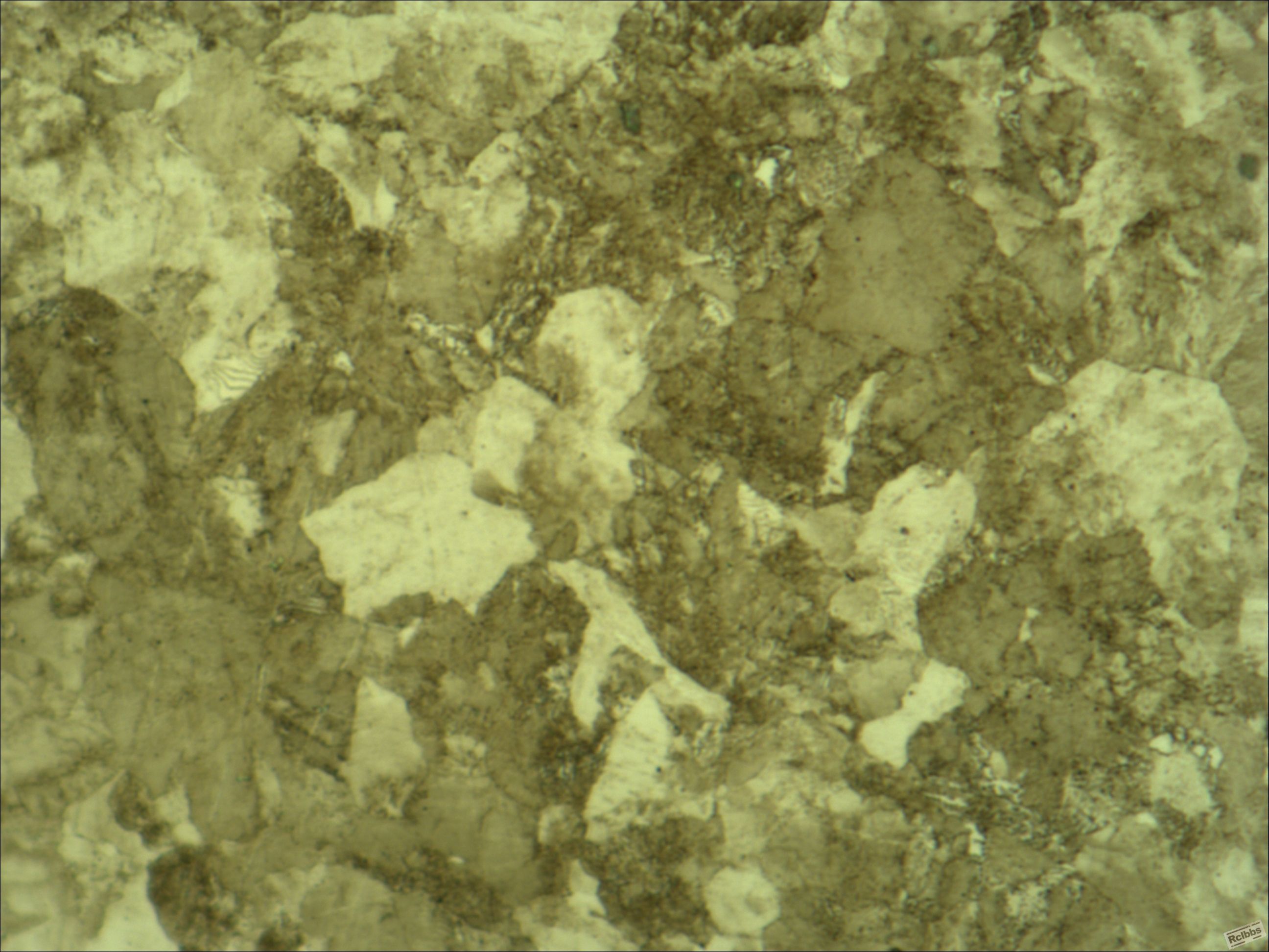

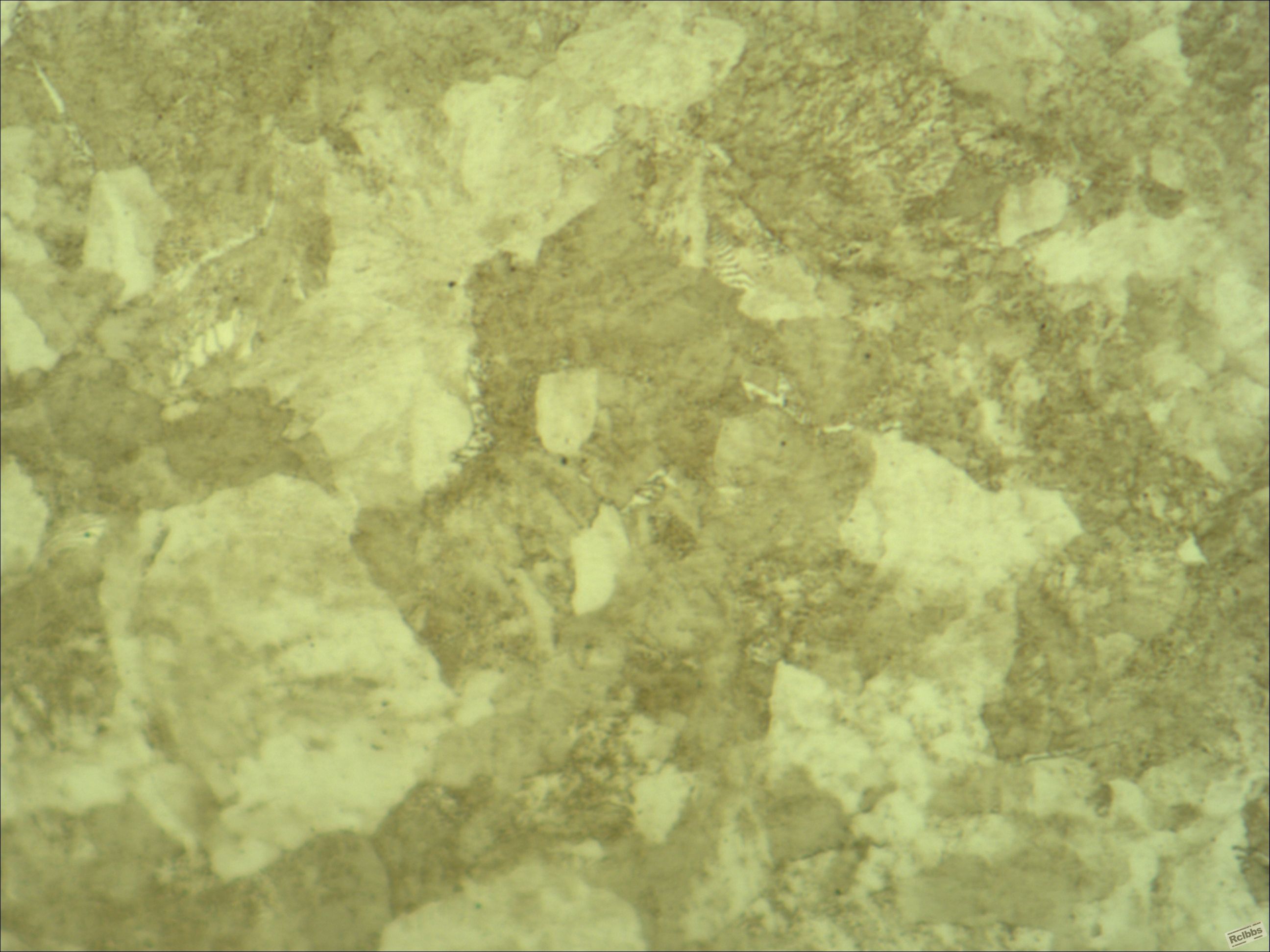

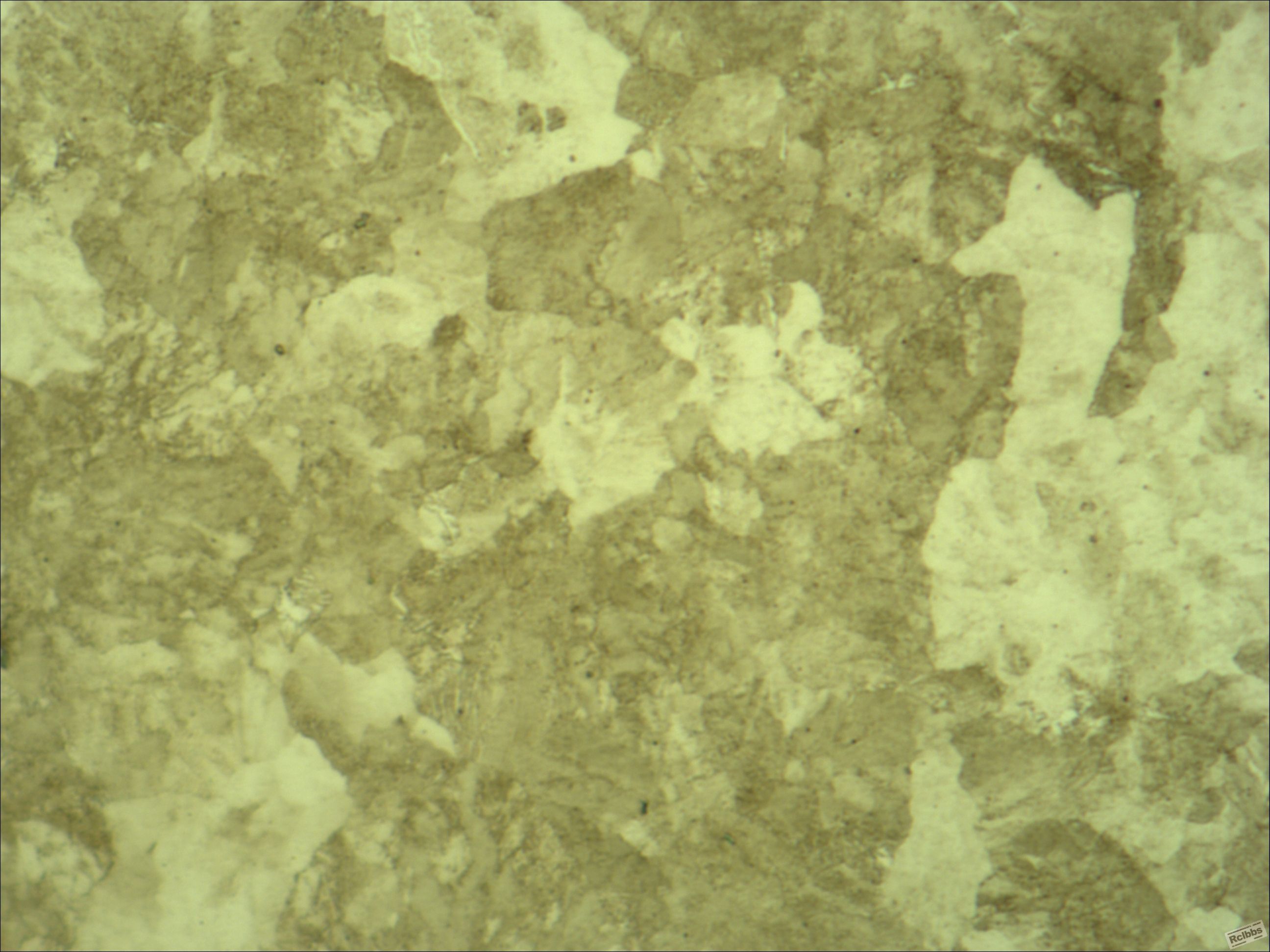

 楼主| 发表于 2014-1-13 13:37:05 | 显示全部楼层
leekeychen 发表于 2014-1-13 11:34
你们平常的索氏体金相 照片可以上传看一下嘛?这样可以进行对比分析
找了3张,你可以看看,基本上都差不多的。

签到天数: 940 天
发表于 2014-1-13 21:39:51 | 显示全部楼层
wuqujia 发表于 2014-1-13 10:56
我查的资料也是这么说。
还有一个问题, ...
这张照片晶界上是铁素体-----------------------------------

 楼主| 发表于 2014-1-14 08:22:55 | 显示全部楼层
我们用的是过共析钢,碳含量为0.86%左右。
还有一个问题,想请教下。我们用的钢号是KSC86,索氏体中的铁索体比例应该远远高于渗碳体。片层中看到铁索体的面积应该大于渗碳体才对。

发表于 2014-1-14 18:39:21 | 显示全部楼层
还有一个问题,想请教下。我们用的钢号是KSC86,索氏体中的铁 ...
成分虽是过共析钢,由于热处理方式的差异,组织可得到亚共析、共析和过共析。
建议你复习一下“伪共析”的概念。
