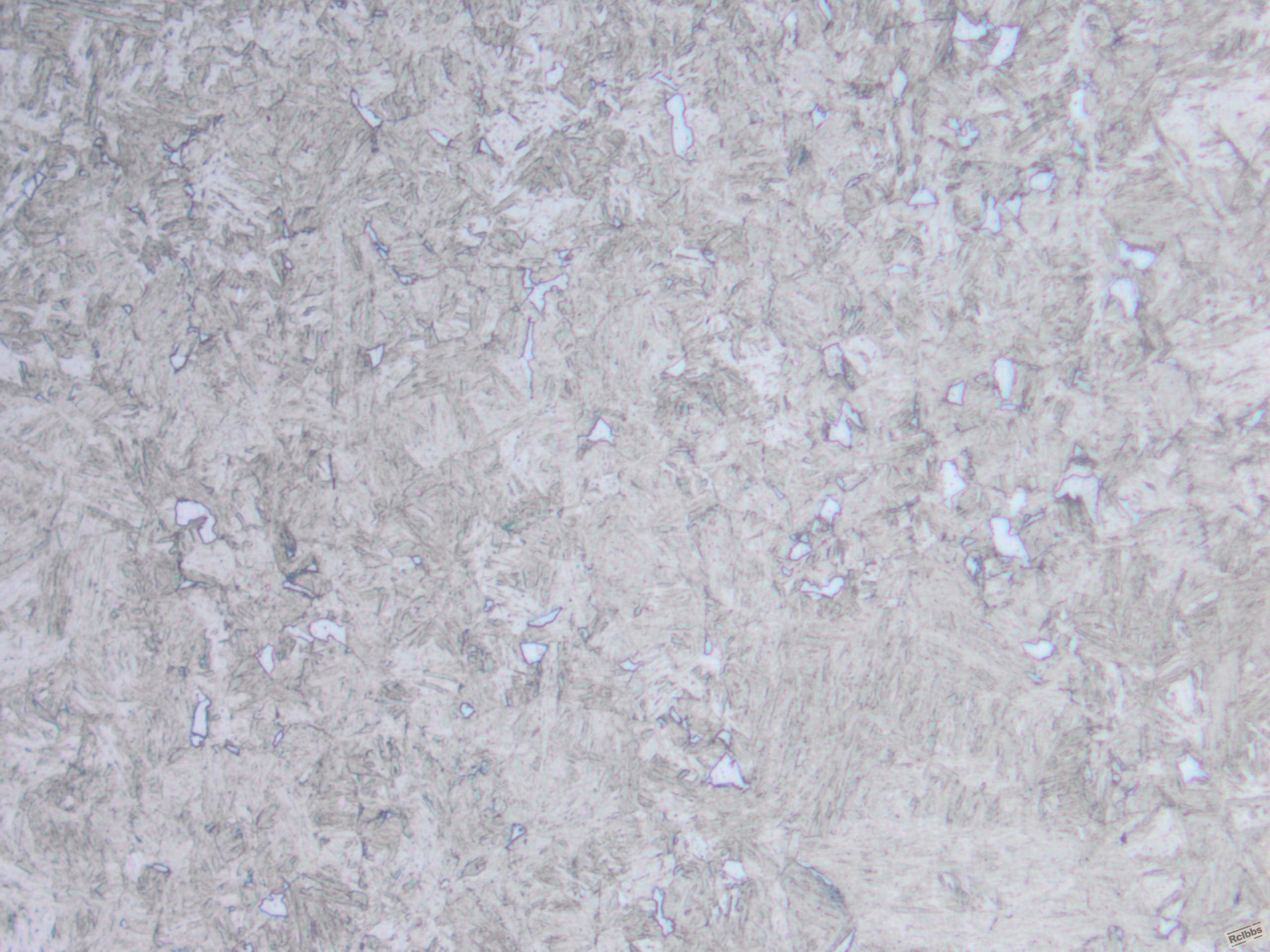

签到天数: 7 天
 楼主| 发表于 2014-1-14 15:34:35 | 显示全部楼层
400X-淬火芯部金相照片
签到天数: 7 天
 楼主| 发表于 2014-1-14 15:35:47 | 显示全部楼层
bwg11 发表于 2014-1-14 08:46
能否拍几张金相照片看一下?
已上传金相照片,11楼位置。。。
发表于 2014-1-14 23:00:48 来自手机 | 显示全部楼层
原材料有成分偏析吧,炉温均匀性呢
发表于 2014-1-14 23:34:27 | 显示全部楼层
Moonlight_WZL 发表于 2014-1-14 15:35
已上传金相照片,11楼位置。。。
如何能看出示未熔铁素体呢?

你们抽检试样是随机的吗?应该不是每一炉都九点吧,3#位置可能以前也有问题,只是没有抽检到,看你提供的金相组织,铁素体有沿晶界析出的现象,所以应该还是淬火时出现的,很可能工件太小,淬火转移过程中温度降低,沿晶界析出铁素体
发表于 2014-1-15 13:04:22 | 显示全部楼层
19楼正解,30S貌似太长了
