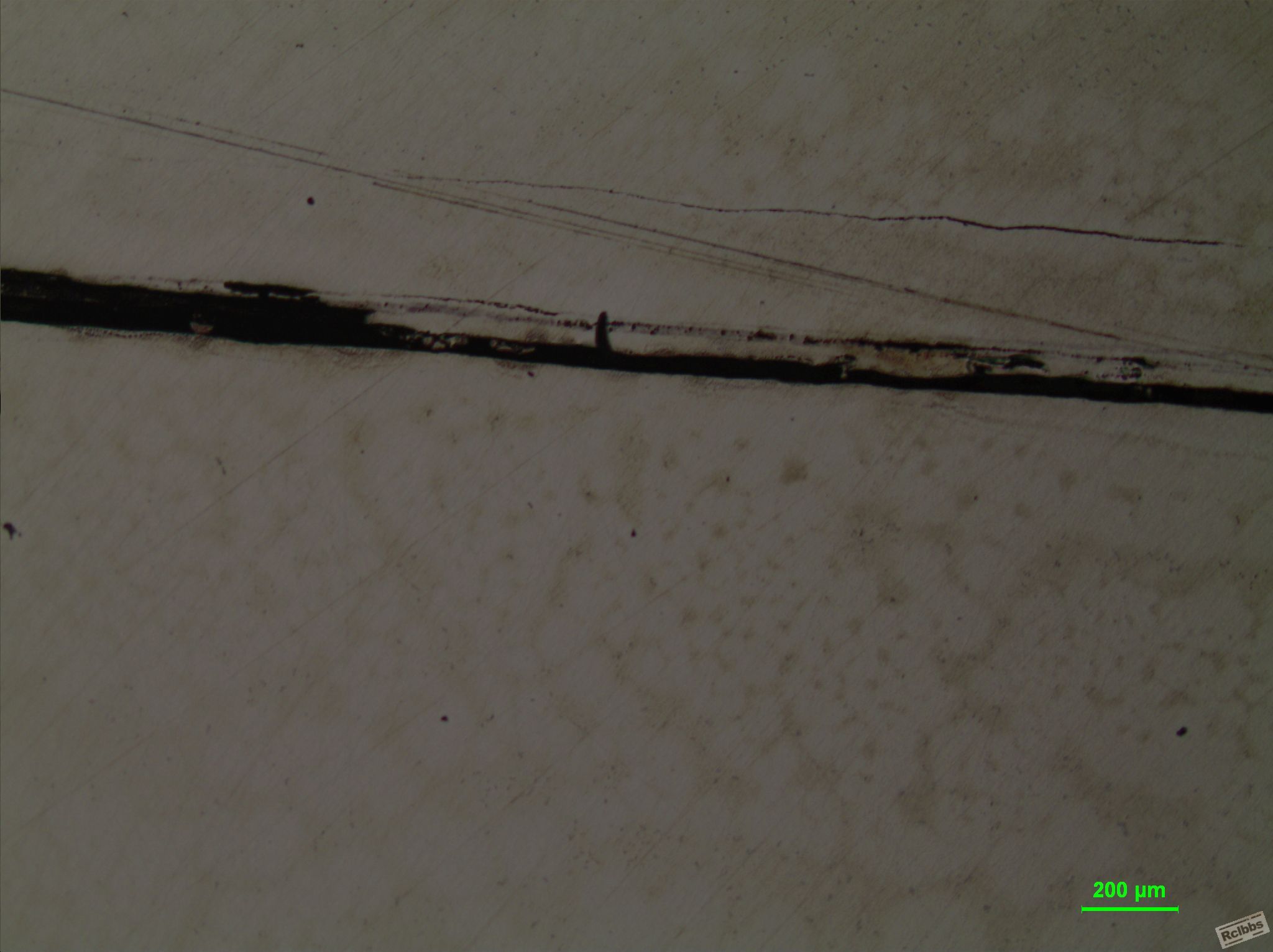

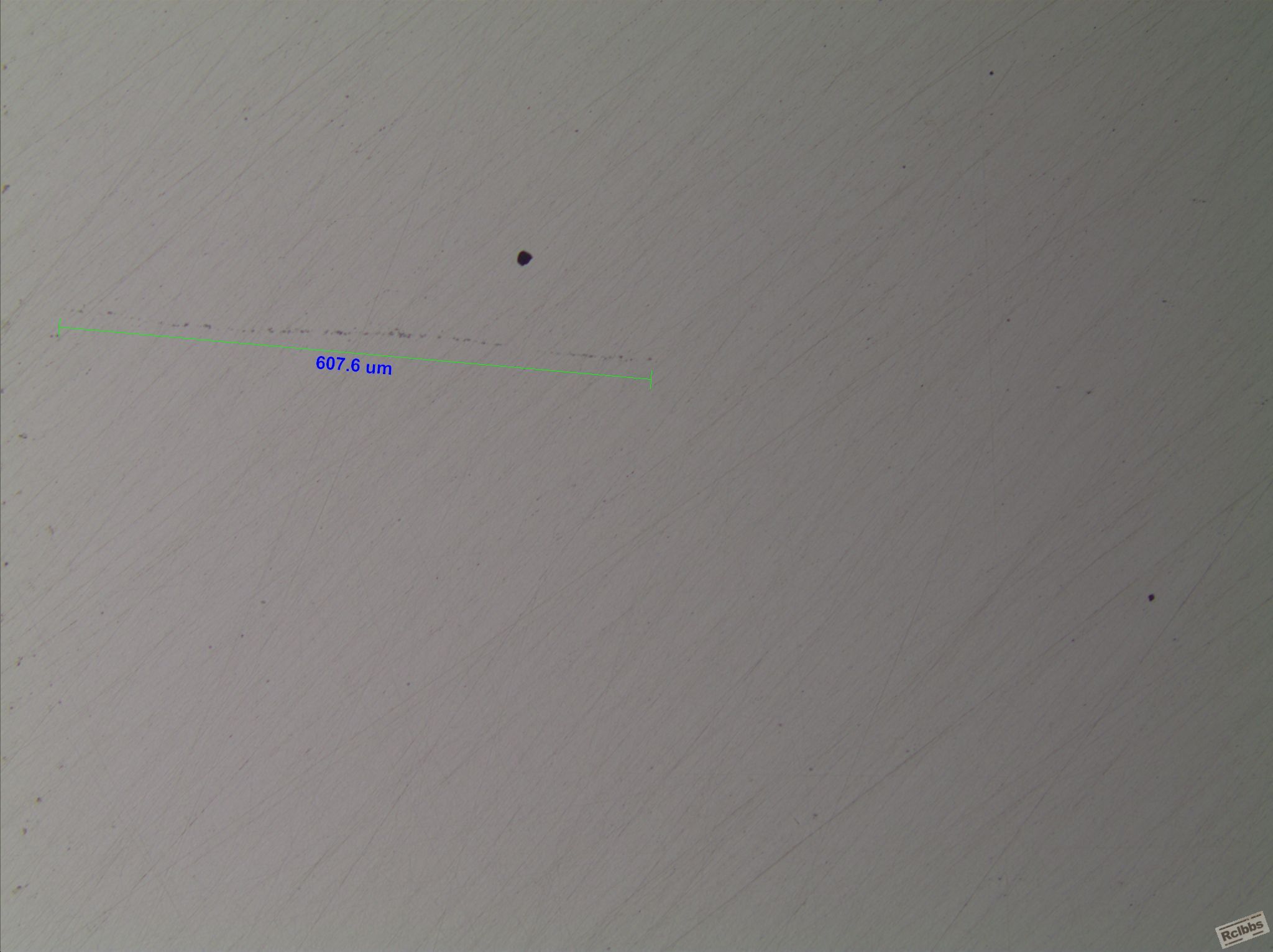

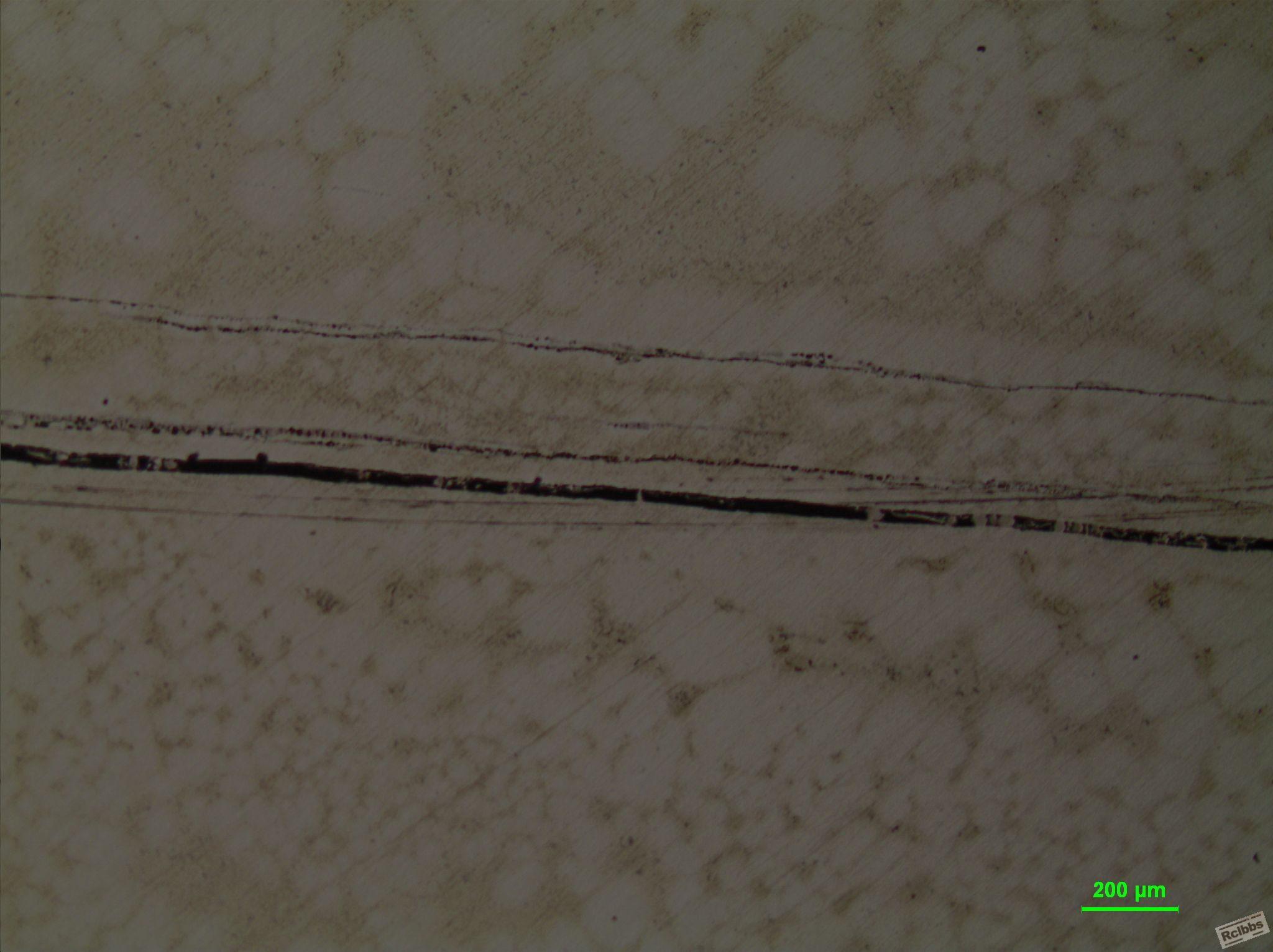

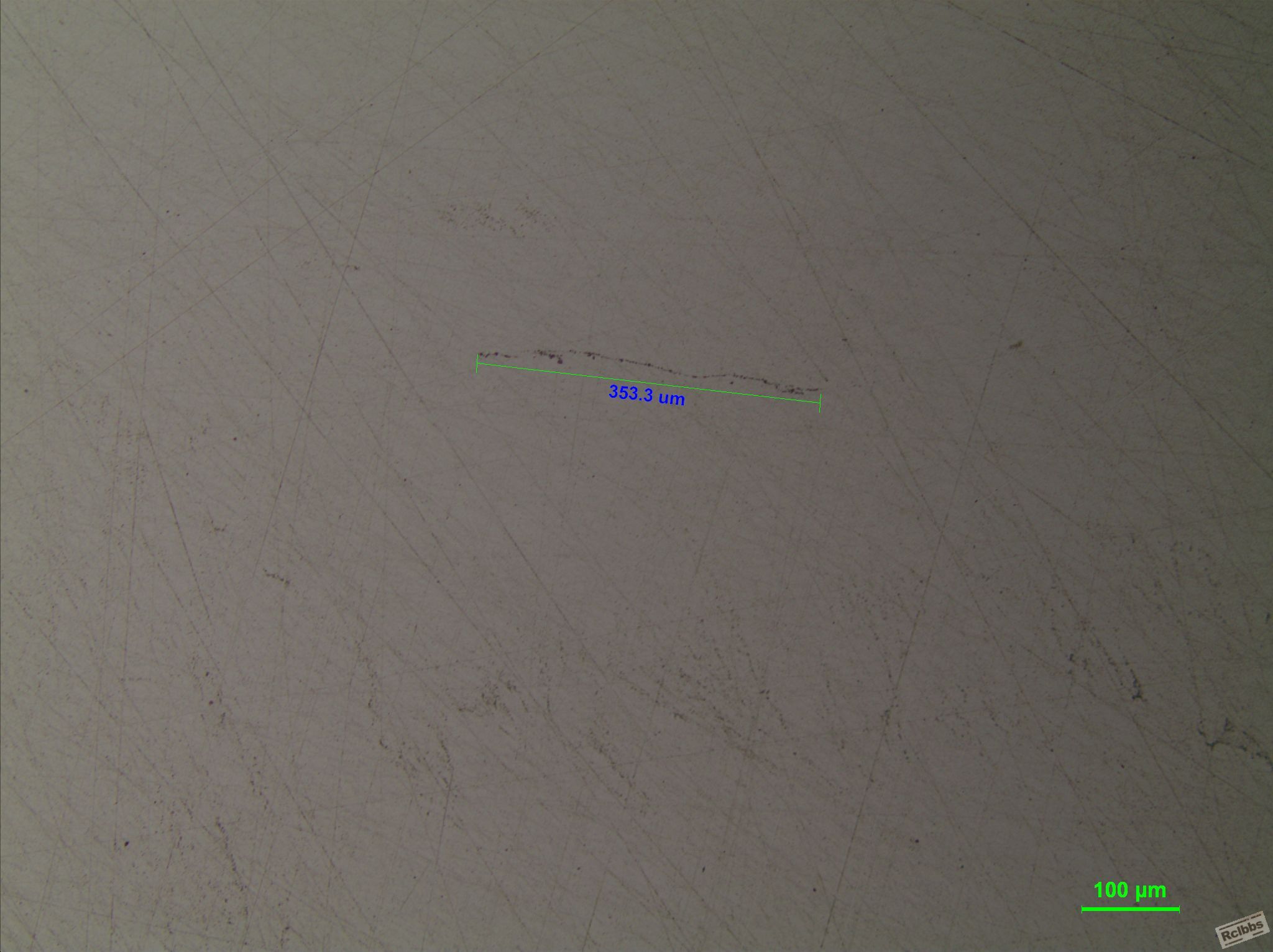

发表于 2014-1-13 08:21:40 | 显示全部楼层 |阅读模式
做夹杂物时候发现的,以前没见过这么猛的缺陷。请教各位大侠给点意见看看这是什么。材料317L的,方向都是纵向。线切割的方向是横向的。我的认为肯定是材料内部缺陷,另一半没有这么宽的裂缝。但也有细长的好像夹杂物形式的存在都是超尺寸很长。
单个100X
单个100X
聚集50X
聚集50X
聚集50X
聚集50X
单个100
单个100
签到天数: 30 天
发表于 2014-1-13 08:42:35 | 显示全部楼层
你的制样水平不敢恭维,另外你的产品是什么状态的, 要是锻造的话, 看起来像是锻造折叠一类的缺陷。
 楼主| 发表于 2014-1-13 10:13:47 | 显示全部楼层
见笑了,这是棒材,直径8mm,大概中间位置发现的。如果是折叠的话两边的那些细线该怎么说!
签到天数: 611 天
发表于 2014-1-13 18:48:36 | 显示全部楼层
我感觉也是折叠,两边的细线象是氧化物夹杂
 楼主| 发表于 2014-1-14 11:30:54 | 显示全部楼层
谢谢女将。这个样我们今天又去了一根大概20cm长,抛光后发现中间还是这样的贯穿裂缝。折叠不是在边上或者表面的吗?求解惑!谢谢
签到天数: 611 天
发表于 2014-1-14 19:17:58 | 显示全部楼层
sunyueandhui 发表于 2014-1-14 11:30
谢谢女将。这个样我们今天又去了一根大概20cm长,抛光后发现中间还是这样的贯穿裂缝。折叠不是在边上或者 ...
是不是原材料有冶金缺陷,如中心疏松,在轧制中被拉长,形成长条
