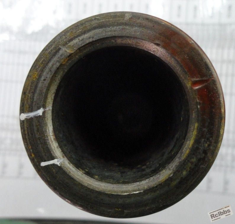

    近期我公司在生产一批销套时,产生了大量的端面裂纹不良。销套尺寸为:外径Φ50.55 内径Φ34.35 全长 117.2 下面是裂纹形态
我们调整了淬火液的浓度,及其温度,电流电压 硬化层 表面硬度 都没有问题
还请各位老师给点裂纹原因的建议啊

最后是在裂纹附近取样,看下金相再说, 宏观的形状不好确定啊
 楼主| 发表于 2014-1-13 14:31:48 | 显示全部楼层
奥 谢了 我们已将裂纹件发给厂家做化学成分分析,等结果出来,大家帮忙看看化学成分。金相的话还没做
