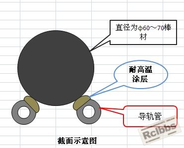

如题, 搜狗截图14年02月10日1559_2.jpg ,导轨管为SUS316不锈钢管,涂层为外周的1/3,厚度约为2-4mm,有没有能做到的?可以合作!!

qchtao 发表于 2014-2-12 10:06
耐多高温度,工件多长?涂层多厚?现在你们用的什么工艺?状况是么样的?加我QQ3503798
这个是从韩国进口的配件,加工工艺未知,呈冶金结合的涂层,这个管长1.5m,耐高温度1000左右吧

   可以的,现在国产技术可以做到
签到天数: 299 天
发表于 2014-12-16 12:58:39 | 显示全部楼层
激光熔覆、等离子喷涂、CVD、PVD等技术都可以吧

 楼主| 发表于 2014-12-17 09:07:37 | 显示全部楼层
嗯,现在找了家做喷涂的,试试看

发表于 2015-4-8 23:51:08 | 显示全部楼层
您好,涂层厚度这么厚,可以试试冷喷涂
