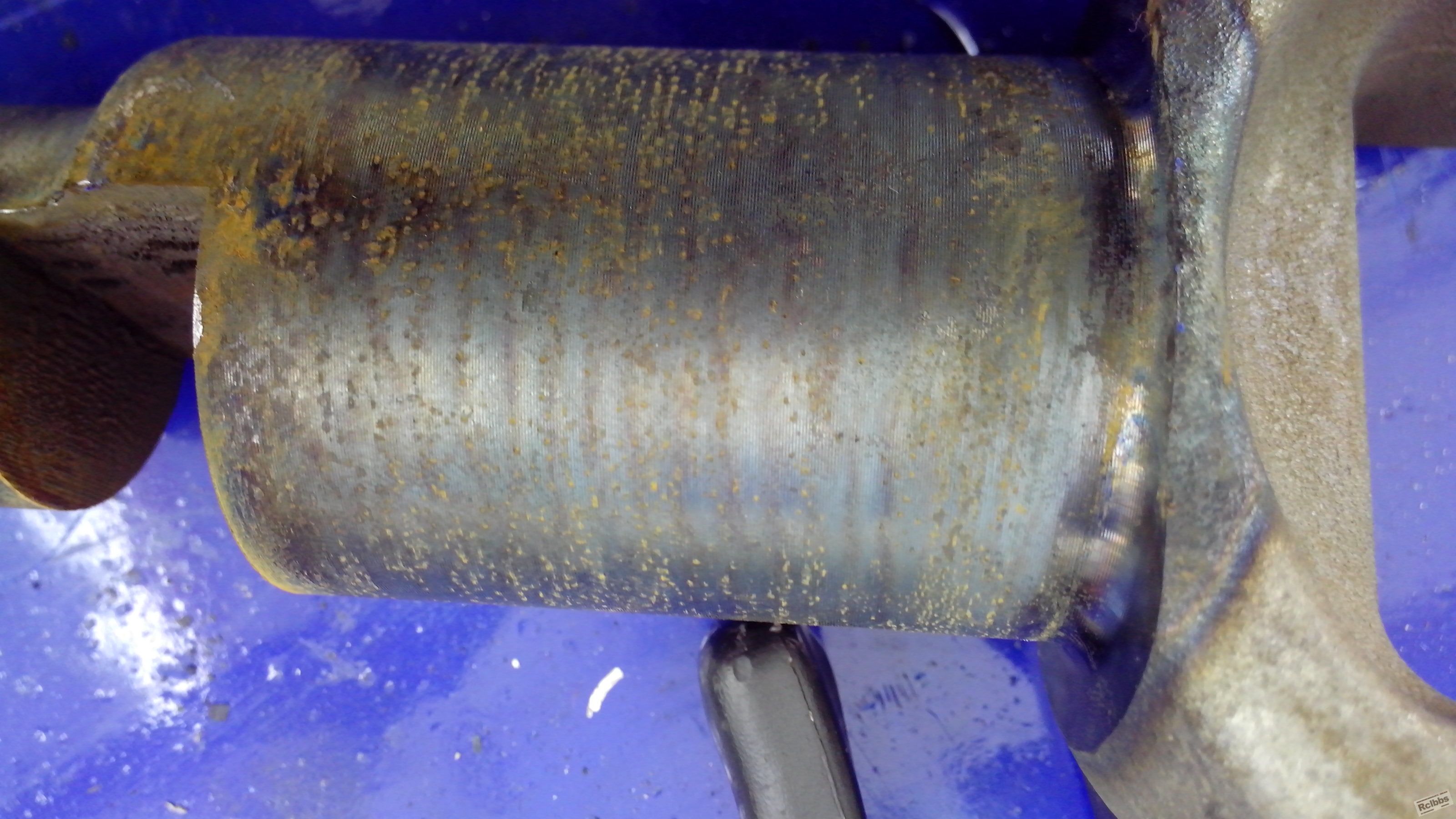

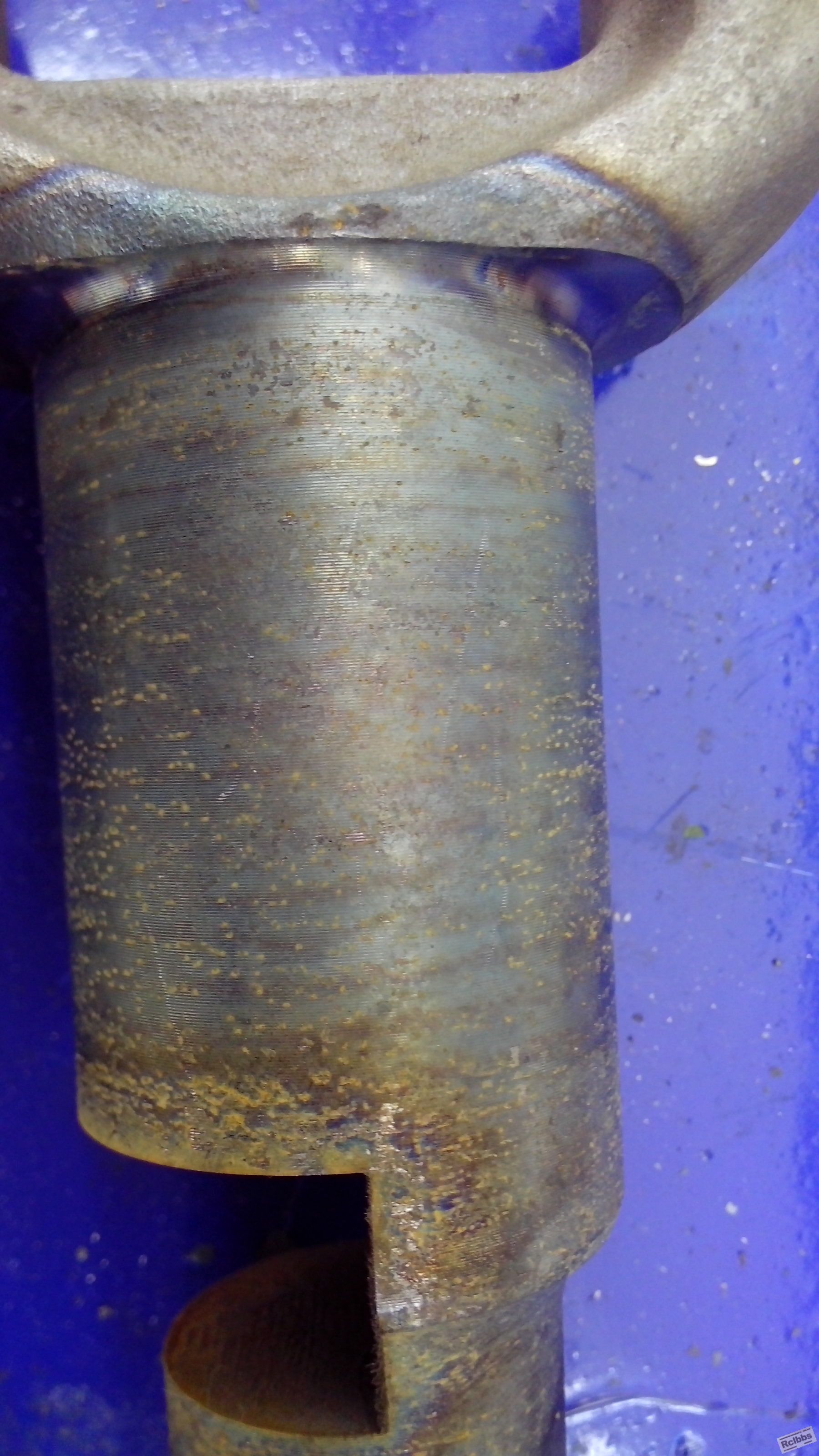

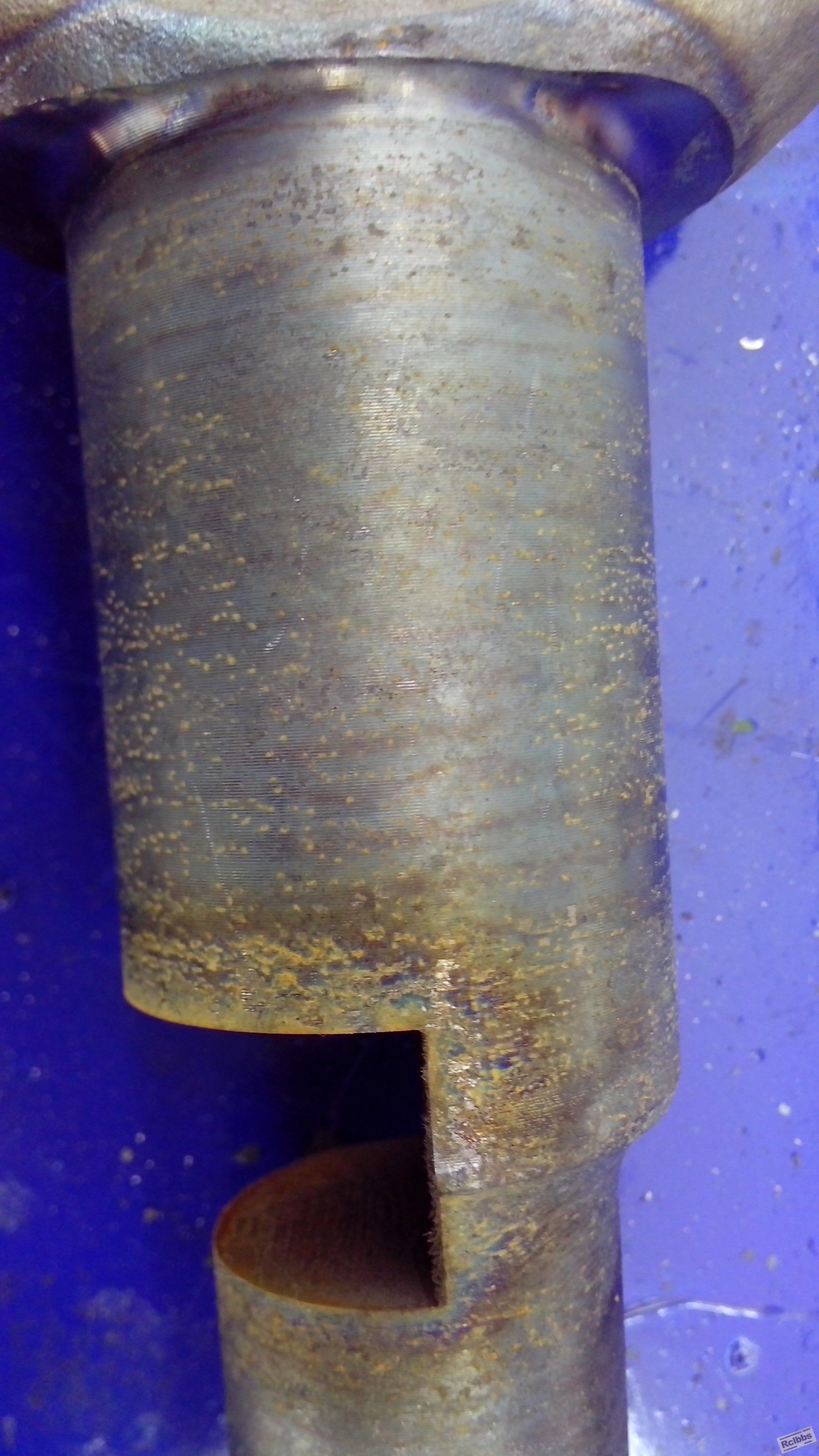

今天做了一个新品,中频后发现轴的外表面存在明显的螺旋状,感应圈有效高度3.6,扫描淬火移动速度7.3/秒。工件旋转100转/分。怎么解决表面的螺旋状。表面有螺旋状对产品有何影响?

7.3/S太快了吧,螺旋状一般都会有,是因为感应器的原因
发表于 2014-2-16 17:21:46 | 显示全部楼层
7.3/秒MM还是CM?螺旋状不就是中高频淬火斑马纹吗。很正常。

大师好,螺旋纹很深,去氧化皮后还是很明显,喷漆涂装后也很明显,但是同批次有的又是好的,打磨掉氧化皮喷漆看不出来,这么深的是什么原因?

扫描淬火,螺旋纹是不可避免的,除非加厚感应器让螺旋纹少几圈,感应器太厚也不是好事,有条件的话纵向剖开可以观察下淬火金相组织。一般内部金相和层深都是没问题的。因为感应器是连续发热,眼睛看到的螺旋纹,只是淬火路径,冷却后氧化看着明显。
我们也是此类淬火工艺,我们是小轴我们切割看过组织检测过HV是没问题的,但是你们是大轴内部情况需进一步确认。

组织不同的原因,喷水角度不一致,工件在旋转升降造成的

这种外观完全不影响...估计你冷却的时候稍微慢了点
