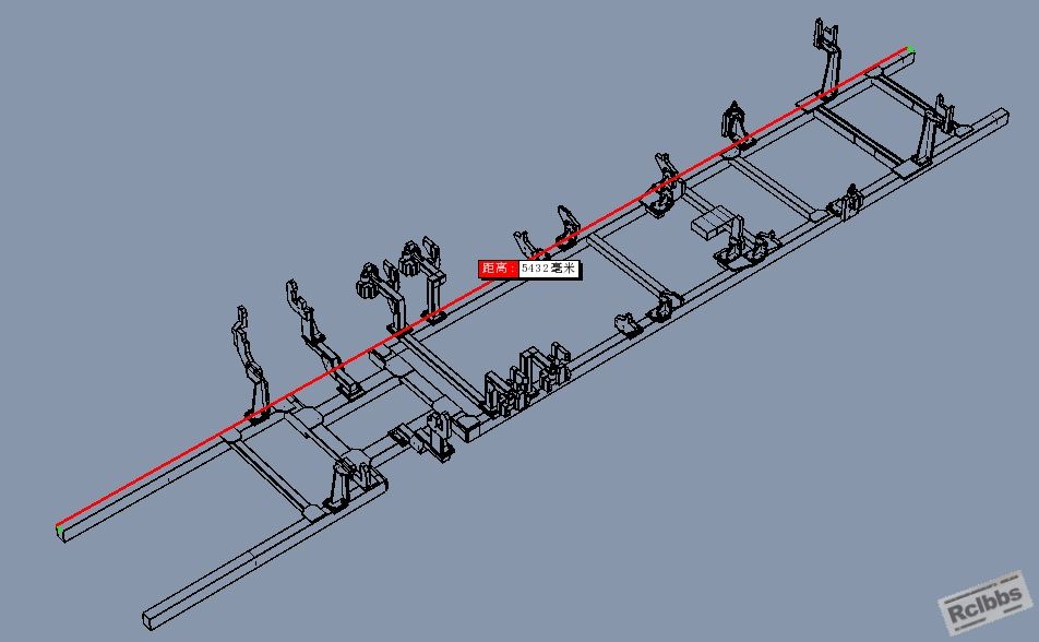

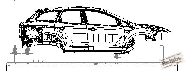

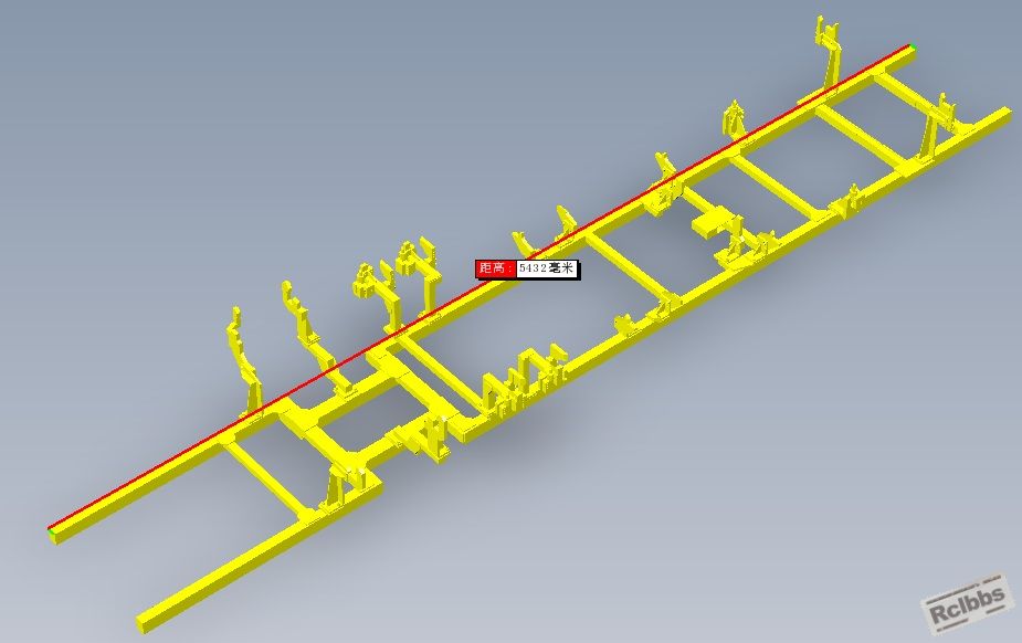

传个照片(照片中我们叫它滑橇,类似于雪橇),看着直观一些,这种铆焊件是用在汽车涂装生产线的,支撑上放的是汽车车身,
它与车身是采用销子定位的,而且要和车身一起经过前处理槽液、电泳槽液和水分烘干室(200℃),因此对于该铆焊件的焊接
精度要求比较高,如果该铆焊件经过槽液和烘房后发生变形,那么就会造成车身与支撑无法定位。
因此,在使用前我们要对该铆焊件进行消除焊接内应力处理(一般一个涂装车间大约需要200~300个这样的橇体,长度5米—9
米),不仅体积较大而且数量较多,如果每个都进进行人工时效(退火),那么无论是交货期还是成本都是不划算的。
