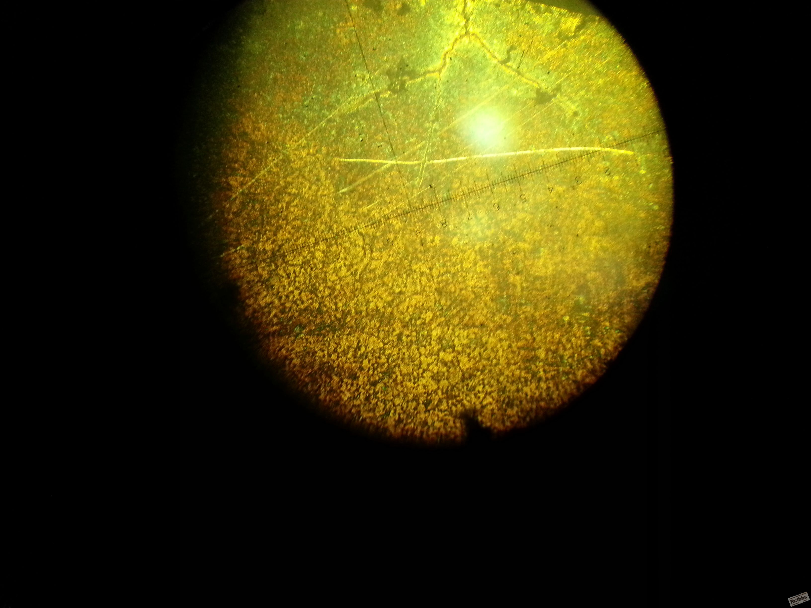

45钢锻件高频淬火后在硬化层上发现裂纹,请帮我分析一下裂纹原因?O(∩_∩)O谢谢
 楼主| 发表于 2014-3-5 21:15:52 | 显示全部楼层

发表于 2014-3-6 07:53:41 | 显示全部楼层
图片看不清楚。但是楼主如果是想要分析是锻造还是淬火产生的裂纹应该还是很好区分的。首先金相看裂纹两边是不是有明显的氧化,如有则是锻造裂纹;还有如果是锻造时已有裂纹那么在感应加热时电流走向不规则明显能从硬化层分布上看到。

条件不具备导致图片不清楚,因锻造后正火有一次100吨摩擦压力机冷整形工艺,在此过程中产生裂纹应该不会有氧化脱碳现象,是否如此?
