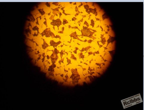

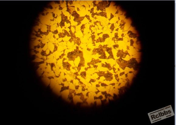

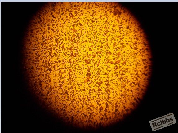

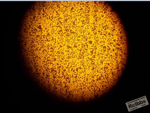

采用的是等温正火:加热炉930℃X150min   风冷8分钟  转到等温炉 560等温120分钟。上面金相合格吗?急需结论!
个人觉得等温时间过短,温度偏低?
