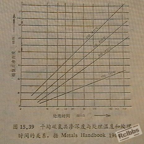

过去工厂的CN共渗速度一般。
这里摘录参考书上三个图片的数据供参考。
图15.39 温度分别为770  785℃;800  830℃;840  855℃;870  895℃ (Metals Handbook 1964)
