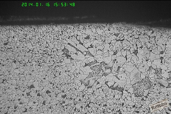

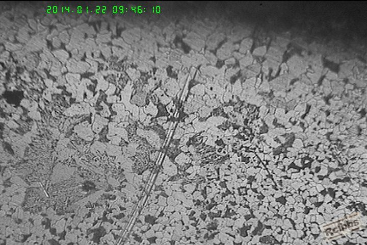

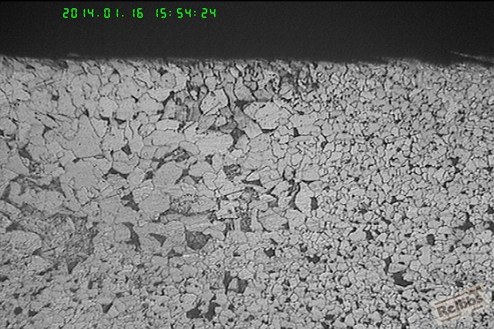

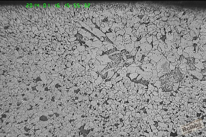

如图~   材料15CrMoG     正火 960° 保温30分钟  风冷   规格 57*6 无缝钢管
外壁抱团
外壁抱团
外壁抱团
外壁抱团
外壁抱团
外壁抱团
外壁抱团
外壁抱团

这个是边界图啊?大块的地方出现在边界?偏析了?

混晶,冷却不均匀,有贝氏体。

原材料问题 ???????

同意这种看法,是粒贝

严重混晶组织呀,楼主要想请教问题得把详细情况说下呀,一张图片不能得到准确的信息呀

是混金   但是现在主要想知道为什么   是热处理问题  还是原材料元素问题       正火用的无氧化炉~

受热不均匀,是不是在炉内的摆放原因造成的?

高工图中红色圈出部位是粒贝吗?

是。。。。。。。。。。。。
发表于 2014-3-22 09:19:33 | 显示全部楼层
保温时间不足,化学成分不均匀。

同意4楼和15楼的意见,混晶有粒贝氏体;保温不足,冷却不均,材料组织觉得有偏析现象

正火温度偏高啦,部分晶粒出现张大倾向,成分开始偏析,晶粒较大处,较其他处易出现粒状贝氏体。适当降低正火温度,避免这种情况出现!

原材料偏析或添加元素不均匀

1.原材料可能有混晶;
2.此处热前是否有变形?
