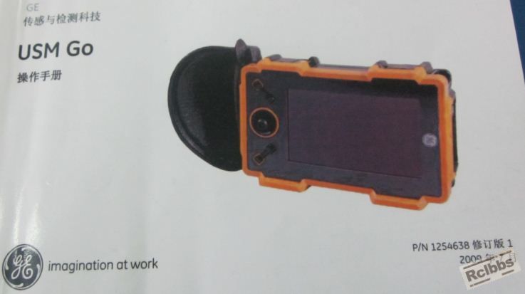

 楼主| 发表于 2014-3-27 08:59:35 | 显示全部楼层
这种型号的探伤仪可否实现?
1.如果可行,如何选配?
2.如果可行,选购配件所能达到的测量范围、精度、误差影响因素各是什么?
谢谢!
