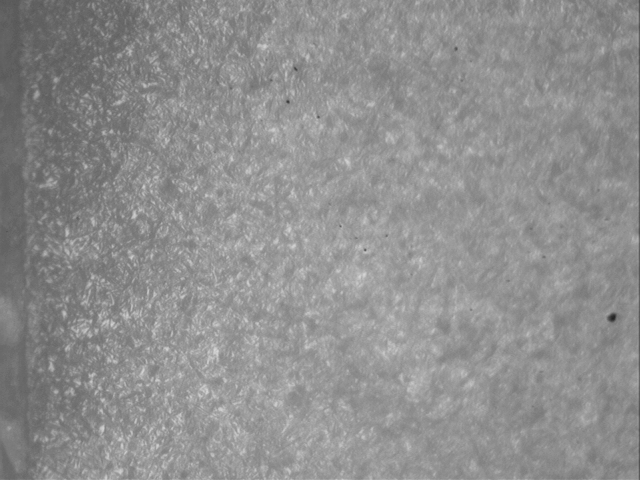

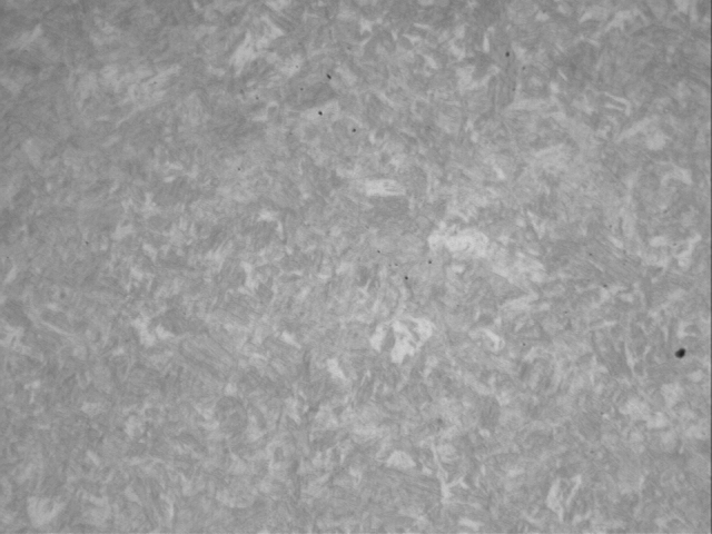

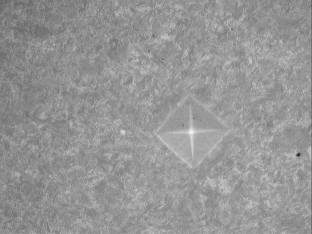

  产品材料20CrMo 880度碳氮共渗830度均温淬火,金相检验在接近550HV硬度界限处发现一个棱形白色小方块,刚刚开始怀疑可能是换素体或者碳化物,后来经过再次抛光,将基本抛光后,基本是成金属白色,小方块成黄白色,和基本有区别,不知道这个白色小方块可能是什么组织?

说的是哪?你中间那图,不就是显微硬度压痕吗?压痕边上的可能是氮化钛一类的.

 楼主| 发表于 2014-3-24 20:24:14 | 显示全部楼层
就是压痕旁边的一个白色组织,实在实想不出来到底是什么东西,又没有办法证明它,所以才来请教下,有可能是什么组织。

发表于 2014-3-25 11:06:52 | 显示全部楼层
有点像Ti化物或者氮化物

   这个有可能是,但是在正常检验中很少遇到,可能是有时候没有注意去寻找吧。现在只有当它是一种未溶的合金碳化物。

我觉得是不是你在打压痕的时候不小心把样碰触到压头了

发表于 2014-3-25 19:11:44 | 显示全部楼层
应该是夹杂物,要么就是脏东西,

发表于 2014-3-25 20:44:02 | 显示全部楼层
一点点这样的夹杂,是正常的,TiN,经常有

 楼主| 发表于 2014-3-26 09:48:48 来自手机 | 显示全部楼层
肯定不是碰到的,因为我重新抛光过的,而且成方块形,现在听了各位的回复,基本可以确定是是合金化合物。

 楼主| 发表于 2014-3-26 09:51:34 来自手机 | 显示全部楼层
就是想知道是什么,没有因为它影响使用,就是想了解多一点,在以后的工作更加完善检测。谢谢解答。

发表于 2014-3-26 10:19:24 | 显示全部楼层
碳化钛。肯定是,我们着经常见,不信打下能谱看看

 楼主| 发表于 2014-3-26 11:39:20 | 显示全部楼层
  谢谢,从上面的回复,应该是,光谱是打不了,虽然有光谱,可是也不能确保就打那一 点,我们的光谱小样子夹具不全。

发表于 2014-3-26 14:08:01 | 显示全部楼层
应该是TiN,无法固溶。材料里常有的。

发表于 2014-3-26 15:30:16 | 显示全部楼层
楼主上传照片是黑白的照片,从颜色上分辨是分辨不出来的,所以这样的形状的夹杂,我遇见过两种类型的,一种是钛夹杂(金黄色或橙黄色),另一种是碳化硅(砂纸上的砂子--灰色),这两种东西都这样的形状,直观上可以从颜色上看出来。

发表于 2014-3-26 15:37:45 | 显示全部楼层
压痕旁边的一个白色组织是碳化钛,很常见的!

发表于 2014-3-27 09:10:31 | 显示全部楼层
dzkyx1314 发表于 2014-3-26 11:39
谢谢,从上面的回复,应该是,光谱是打不了,虽然有光谱,可是也不能确保就打那一 点,我们的光谱小样子 ...
能谱仪,不是光谱,扫描电镜一般都附带的。直接看是不是含Ti。

 楼主| 发表于 2014-3-27 11:17:09 | 显示全部楼层
angel8000 发表于 2014-3-26 15:30
楼主上传照片是黑白的照片,从颜色上分辨是分辨不出来的,所以这样的形状的夹杂,我遇见过两种类型的,一种 ...
  根据你给的颜色评定,可以确定颜色是黄白色的那样,那就是钛夹杂了。

 楼主| 发表于 2014-3-27 11:18:21 | 显示全部楼层
能谱仪还真没有,不过现在从上面的给的回复,以及抛光后的颜色判定,基本上可以确定是钛化合物了。
