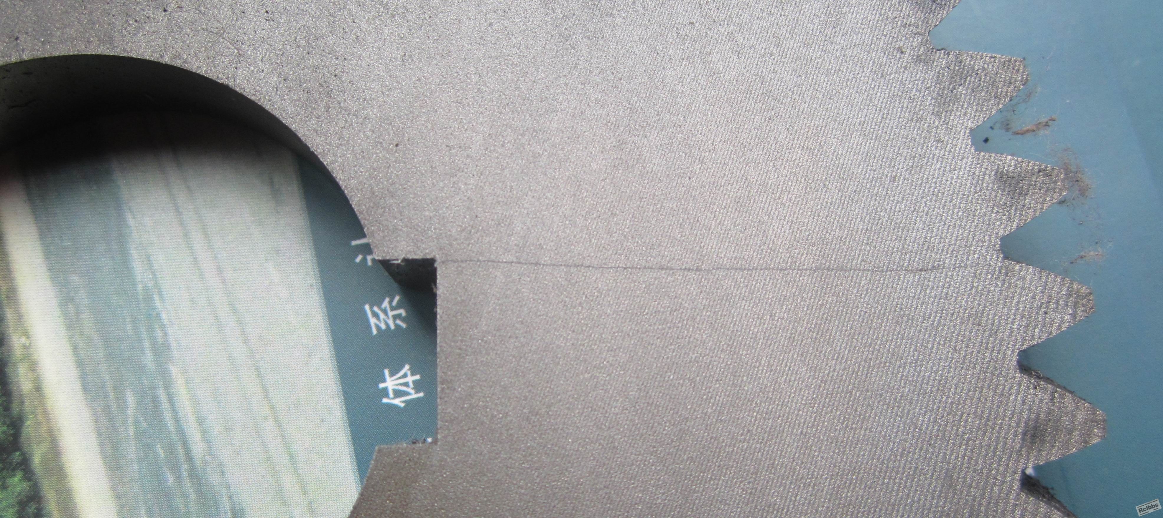

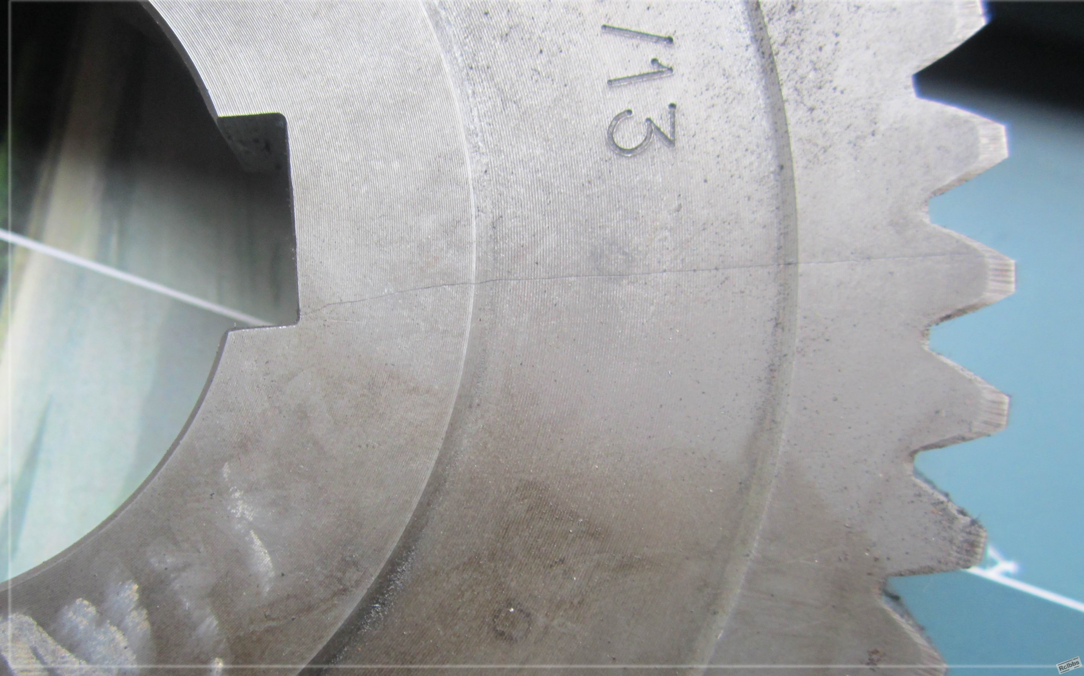

帮我看一下是什么原因造成的 谢谢  ,具体金相,低倍分析正在做,谢谢大 照片 正面1.jpg 照片反面1.jpg 家了
开裂反面
开裂反面

这个是渗碳淬火过程中开裂的吧,从外观看,开裂地方是沿键槽开口向外延伸的,属应力集中区,淬火裂纹敏感区,易发生开裂

键槽在渗碳前就加工好了。键槽部位有没有进行防渗处理?
 楼主| 发表于 2014-3-27 11:38:02 | 显示全部楼层
渗碳之后开键槽,现在在做金相和低倍

原材料是直接下料加工?
签到天数: 1714 天
发表于 2014-3-27 11:50:33 | 显示全部楼层
另外渗碳结束后,是否及时回火?
签到天数: 1714 天
发表于 2014-3-27 11:51:44 | 显示全部楼层
最好进行锻造,正火,加工滚齿。
签到天数: 1714 天
发表于 2014-3-27 11:52:39 | 显示全部楼层
检查一下组织,碳化物是否超标,进行热处理工艺调整。
发表于 2014-3-27 11:53:53 | 显示全部楼层
冷却速度过快,或没有及时回火!分析一下裂痕处的组织呐,

此类产品在装夹时,对键槽位置放置有技巧的。

应力集中,淬火开裂了吧?

是不是原材料原因或锻造裂纹?

1、3楼说:渗碳前已开好键槽,确定吗?这也太违反常规了。
2、参照实物照片底下垫的“体系”字体大小估计,齿轮个头也不大,有另一种可能:齿轮材料是连续铸钢,锻造时弄错了连铸拉坯方向,本应纵向锻压,弄成横向锻压。类似案例不少。

键槽直角出应力集中导致开裂,建议后开键槽或增加过度圆弧

你开键槽是用线切割的方式吗?可能是线切割产生的应力在尖角部位释放导致的开裂,最好才用慢走丝试验一下是否还开裂。快走丝在高硬度零件上容易产生微裂纹.

我认为要把键槽的圆角增大
