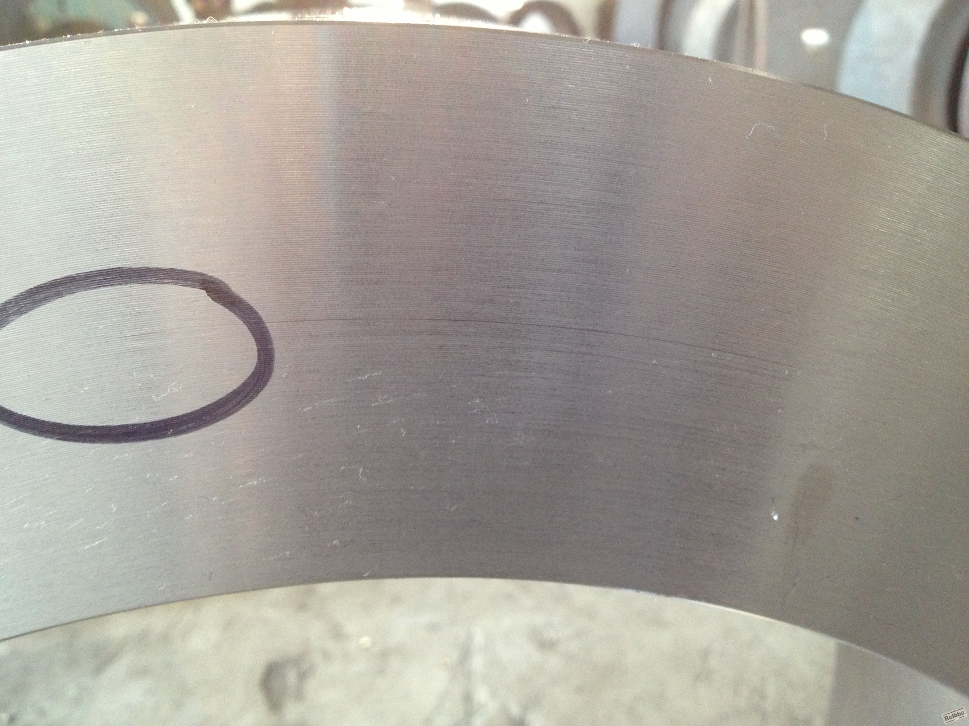

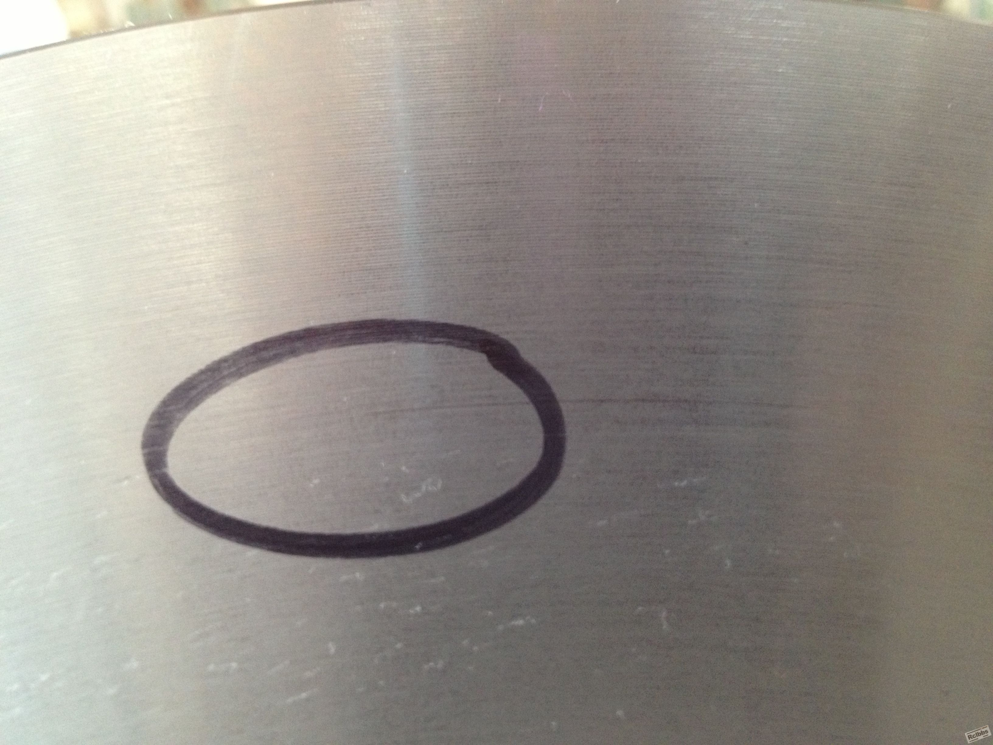

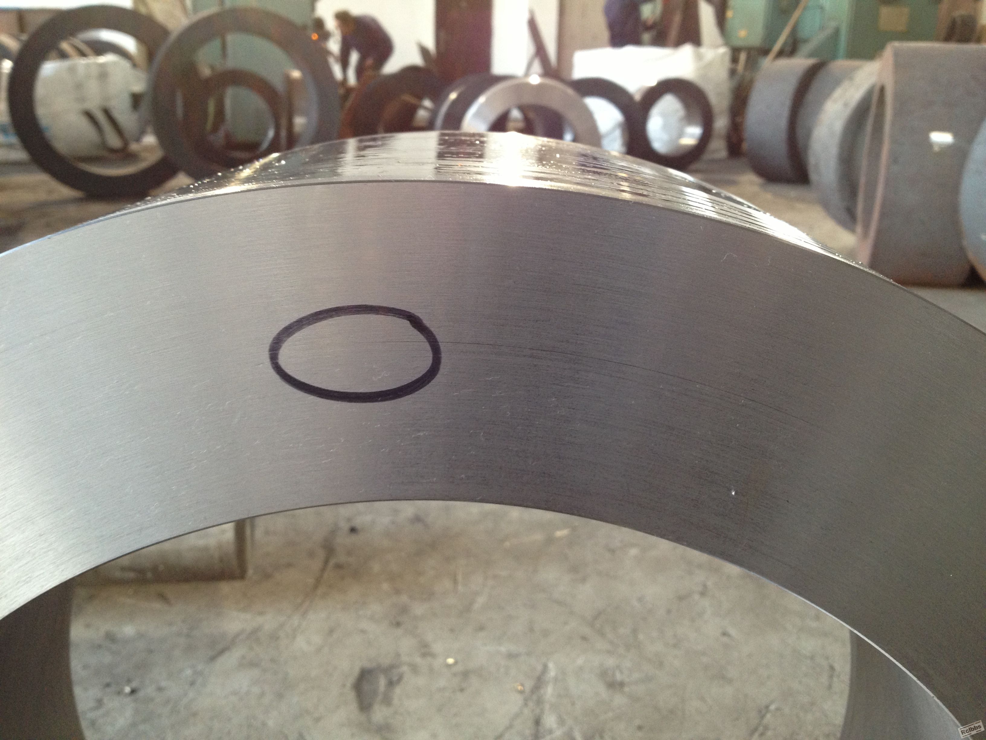

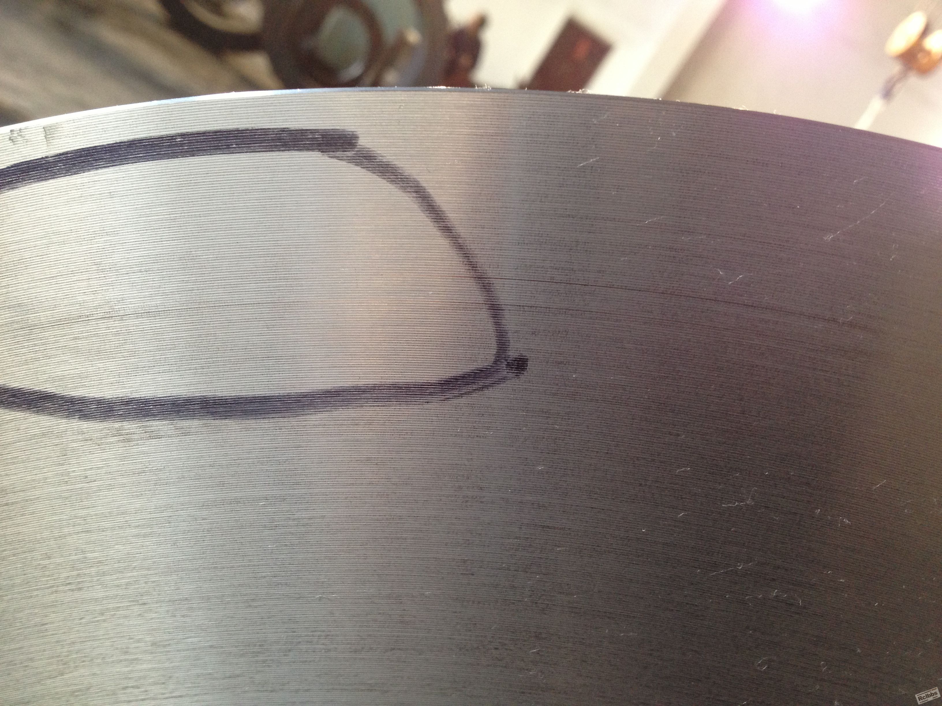

2Cr13锻件,退火后车加工。用数控刀光表面发现有一条亮纹,跟旁边不一样。用布擦后特别亮,从两个方向探伤都没有缺陷。这个亮条是缺陷吗?

切屑瘤导致轻微挤压光亮带,没有损坏原刀纹,正常的。原因刀具断屑槽磨得欠缺些。
