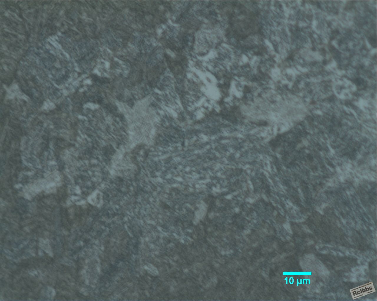

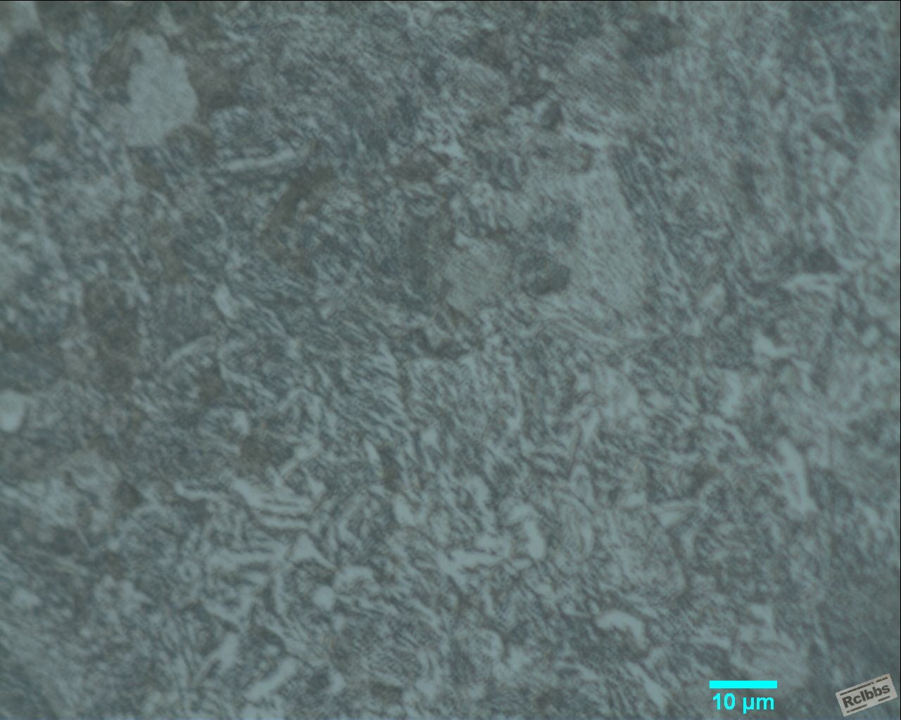

材料 40CrNi2MoA.830淬火,油冷 回火后组织
500倍
500倍
淬火后组织 500倍
淬火后组织 500倍

这也看不出是魏氏体组织啊

大家认为这是什么组织?

发表于 2014-4-3 08:34:00 | 显示全部楼层
照片是500倍的啊,明显是B,哪来的魏氏组织
发表于 2014-4-3 09:35:15 | 显示全部楼层
从这两张照片来看,没有魏氏体

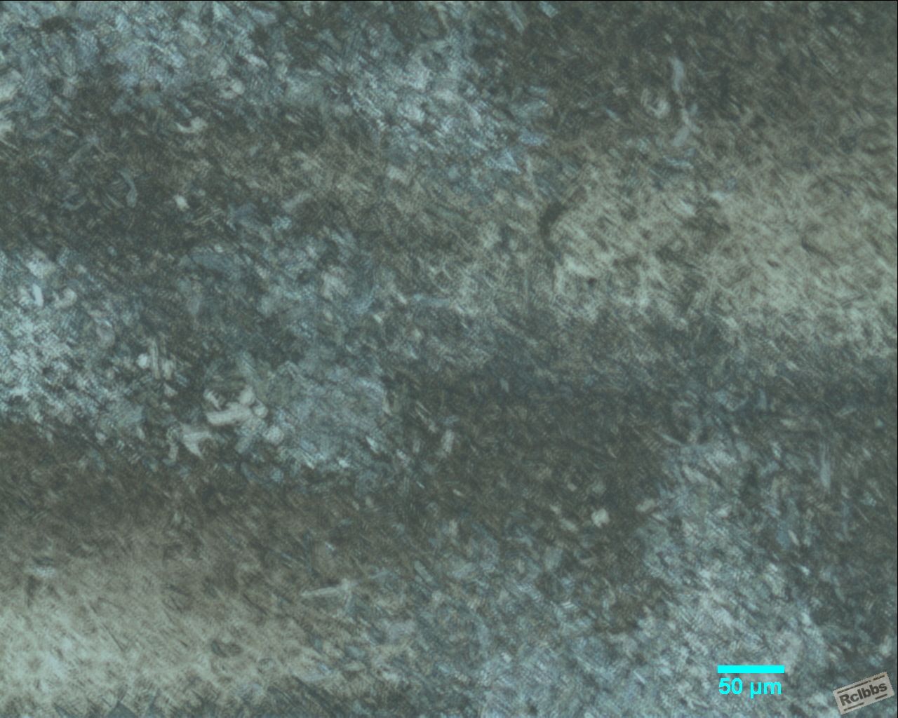

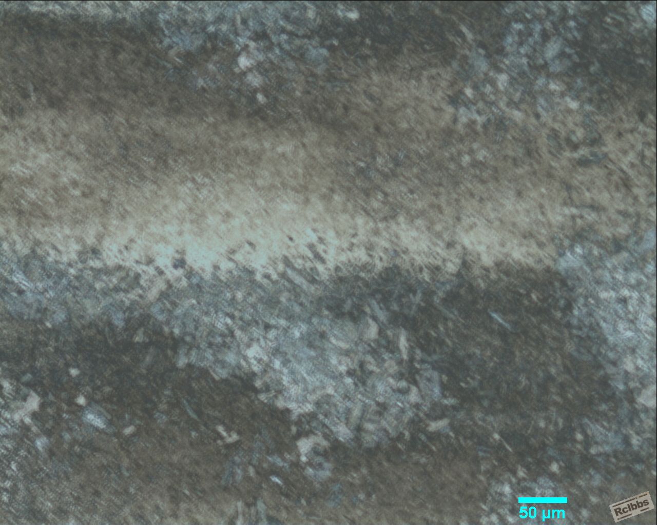

100x组织------我感觉有先共析铁素体析出
100x
100x
100x
100x

发表于 2014-4-3 15:09:37 | 显示全部楼层
该钢种奥氏体化温度为810,一般选取850左右淬火,楼主可以适当提高你们工艺温度,根据实际零件大小装炉量来设定保温时间,来获得正常的淬火组织。
发表于 2014-4-3 16:30:37 | 显示全部楼层
   从100倍照片看来存在带魏氏倾向的铁素体,但这些属于本次加热不足未溶铁素体,铁素体形态不是现在加热造成。由于材料事先没有很好预备热处理存在粗大原始组织,加上当前的热处理欠热形成了现在的不良组织形态。
签到天数: 26 天
 楼主| 发表于 2014-4-3 19:31:35 | 显示全部楼层
我怎么感觉是冷却速度不足造成的呢,我们的试样有效厚度120mm;500倍铁素体成针状析出呀
