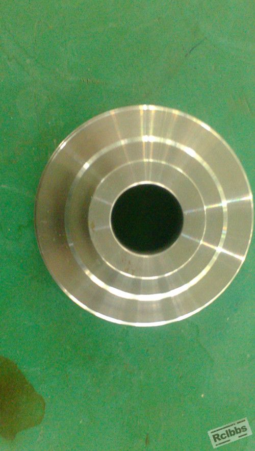

零件正面
零件正面
零件正面

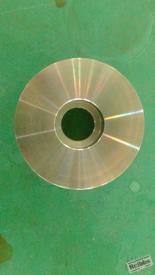

零件反面
零件反面
零件反面

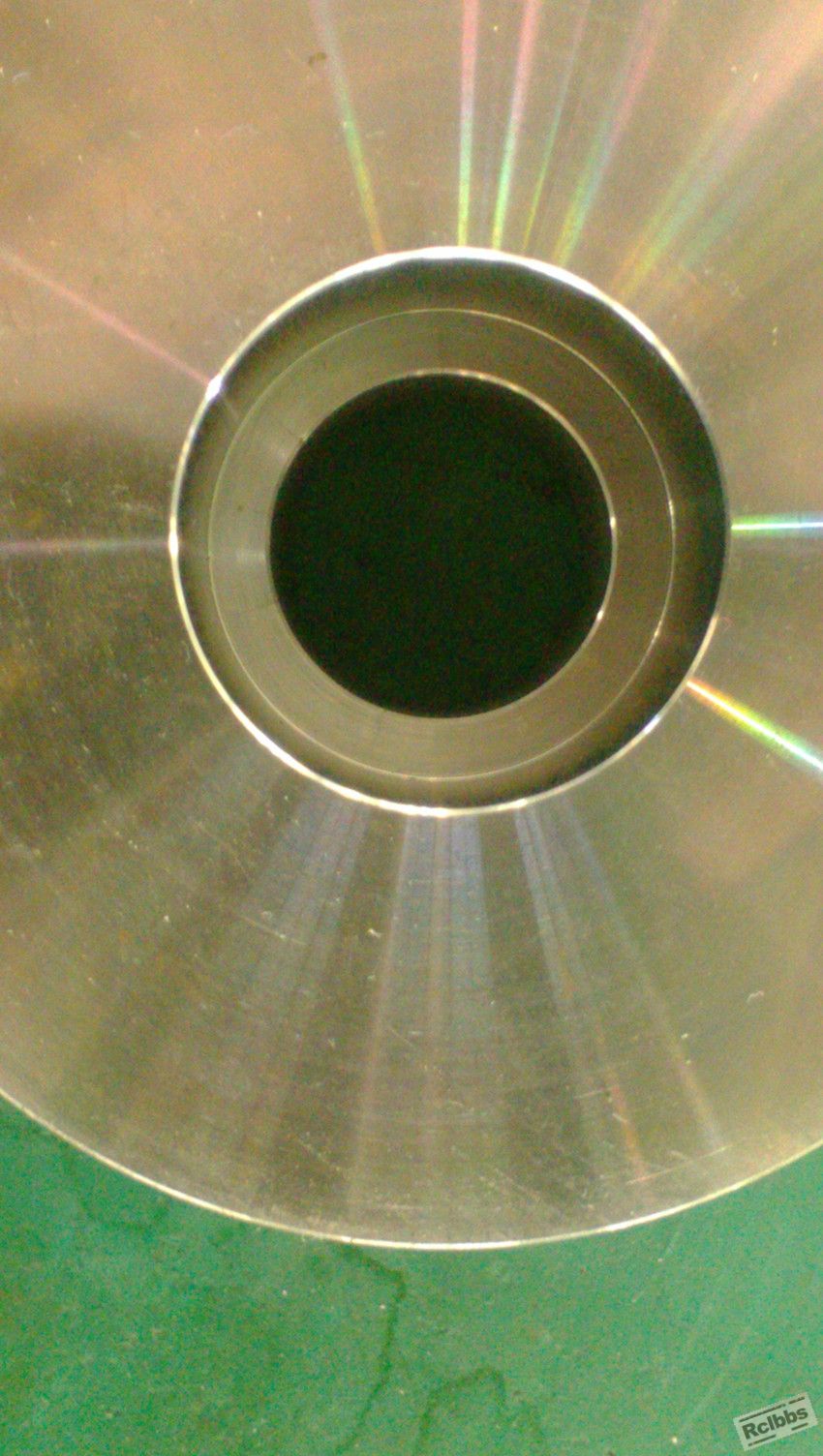

沉孔的台阶处出现裂纹
沉孔的台阶处出现裂纹
沉孔台阶处出现裂纹。
   该零件是用棒料直接加工的,在热处理前主要是粗加工,加工零件外部轮廓,钻孔,留1mm的余量,调质处理后,在加工沉孔时,发现台阶处出现裂纹,很细微,目测裂纹径向延伸没有超过台阶的厚度,轴向延伸大约15~20mm,未到零件中心孔口部位。台阶裂纹数量在6条以上,呈心部向外扩散状分布,分布不规则。请有经验的朋友们帮忙分析一下!

是不是冷却时间过长了,冷到底了,裂纹发生处正是截面突变处,为应力集中区开裂。

出水温度高一些,情况应该会好一些。

冷快了,用PAG的淬,820度加热就可以

一般情况下,45钢淬透性较大, 所以淬火开裂的可能性较大,但也不能直接下结论,现在我们厂的45钢的料都是从小厂子来的,没进行热处理,原料本身就有裂纹,或者夹杂较多,调质容易开裂,所以楼主最好是进行一下金相分析

我和楼上有一些不同意见,45钢淬透性较差。淬火开裂的可能性不是很大。但产品检验留过度R,这样可以释放应力。对原材料的热处理状态也是需要掌控的。一般退火后的45钢淬火开裂的可能性相对要小一点。

谢谢大家的关注,是这样的,这个图片上的沉孔台阶是在调质处理后加工出来的,调质处理之前,只是钻一个通孔,里面并没有台阶,裂纹也是加工这个沉孔台阶这个位置时发现的!

钻孔时如果条件允许,倒一下角。效果能好一些。另外,加强原材料的控制,包括成分和金相也对调质处理有好处。

切一件试样,检验金相,看下裂纹形貌,在判断是怎么形成的。

同意8楼的意见,建议从机加工圆角处改善过度区圆角,减少应力集中

45#钢属于碳钢,材料本身淬透性较差;沉孔增加倒角,有助于改善应力集中;建议楼上先进行分析确定是否是冷却原因造成;仅从宏观分析是没有一个准确结论的;

沉孔是调质后加工的!

应该从原材料的成分、金相组织、低倍、带状组织、夹杂以及热处理工艺等方面综合分析。

去化验材料吧,材料问题,淬火裂纹不会出现在内孔壁,热应力和组织应力会让内孔壁承受压应力,不会裂的!!我们单位出现这种现象直接找材料合格证和批号去找采购了,根本不问热处理
