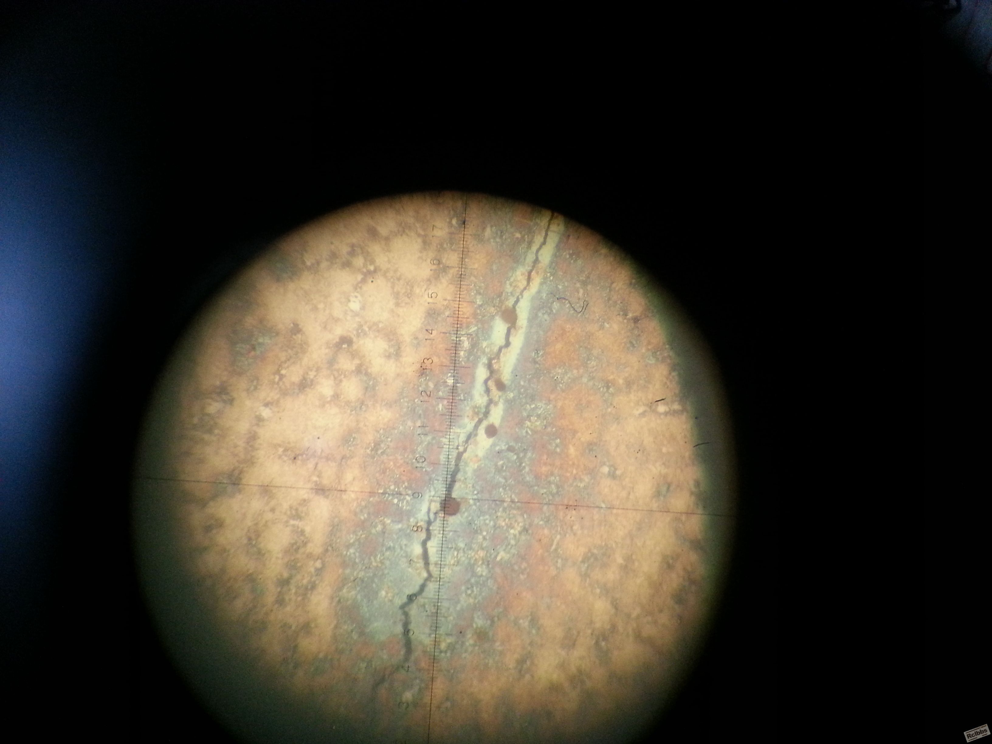

各位:请帮忙分析一下该裂纹是感应淬火裂纹还是淬火前裂纹,材料为45钢热轧板高频淬火,O(∩_∩)O谢谢。
 楼主| 发表于 2014-4-12 11:53:42 | 显示全部楼层
忘记上图了,现在补上,请大家帮帮忙哈

发表于 2014-4-12 14:40:59 | 显示全部楼层
淬火前裂纹

发表于 2014-4-12 14:43:30 | 显示全部楼层
裂纹上部分周围脱碳明显,下部分无脱碳。此种情况为典型的热处理之前裂纹存在,导致热处理时裂纹扩展!

发表于 2014-4-12 14:48:57 | 显示全部楼层
从脱碳情况看应该是感应加热前的裂纹。
发表于 2014-4-12 15:18:37 | 显示全部楼层
裂纹两侧脱碳,淬火前就形成的裂纹

发表于 2014-4-12 20:27:01 | 显示全部楼层
很明显是淬火前裂纹,裂纹两侧已脱碳,出现了铁素体。
发表于 2014-4-12 21:19:08 | 显示全部楼层
脫碳?
應該是腐蝕深淺的問題
怎麼看都不像是脫碳

发表于 2014-4-13 06:54:25 | 显示全部楼层
很明典型的热处理之前裂纹,
发表于 2014-4-13 09:33:56 | 显示全部楼层
应该是感应淬火前的裂纹。
发表于 2014-4-13 17:01:20 | 显示全部楼层
貌似你的金相照片放大倍数不是很高啊,你可以再放大一些看一下,到底裂纹处白色的是不是铁素体。如果真的是铁素体的话,说明该裂纹是热轧时产生的轧制缺陷。不过以我的经验来看,白色的应该是没有腐蚀好。
发表于 2014-4-13 21:09:05 | 显示全部楼层
明显的淬火前裂纹。。。。。。。。。。。
发表于 2014-4-13 21:20:14 来自手机 | 显示全部楼层
重新抛磨腐蚀,看看裂缝两边是否还有白色的铁素体,如有此裂缝为淬火前裂缝。

发表于 2014-4-14 11:55:42 | 显示全部楼层
从照片来看,裂纹两端存在明显的氧化脱碳现象,你的裂纹的位置是(表面、内部)?看起来像是心部的裂纹
,应该是感应前的裂纹。
建议:下次直接用显微镜软件来照相,不要用相机在目镜上照(照片不是很清楚)。
 楼主| 发表于 2014-4-14 13:04:23 | 显示全部楼层
在客户处用相机在目镜上照的,确实不清楚,裂纹在内部,我个人分析是淬火前裂纹,谢谢大家的意见。

发表于 2014-4-14 22:49:56 | 显示全部楼层
试样重新抛制,在放大到500倍
发表于 2014-4-15 11:41:17 | 显示全部楼层
建议重新制样观察,以便准确定义

发表于 2014-4-15 16:32:34 | 显示全部楼层
你们确定通过这样的照片就能判断有没有表面脱碳,镜头里面白色的长的,也有可能是腐蚀时或者之后,裂缝里面的水流出来而导致的,这样的现象也只有做过金相试样和腐蚀过的人才知道真相。

发表于 2014-4-17 14:39:28 | 显示全部楼层
我和您的观点一样,不知道您有没有类似的图片学习一下。

发表于 2014-4-18 07:30:26 | 显示全部楼层
裂纹经侵蚀后很不容易吹干,很容易导致假象的出现,针对这种情况是不是有好的办法呢?
