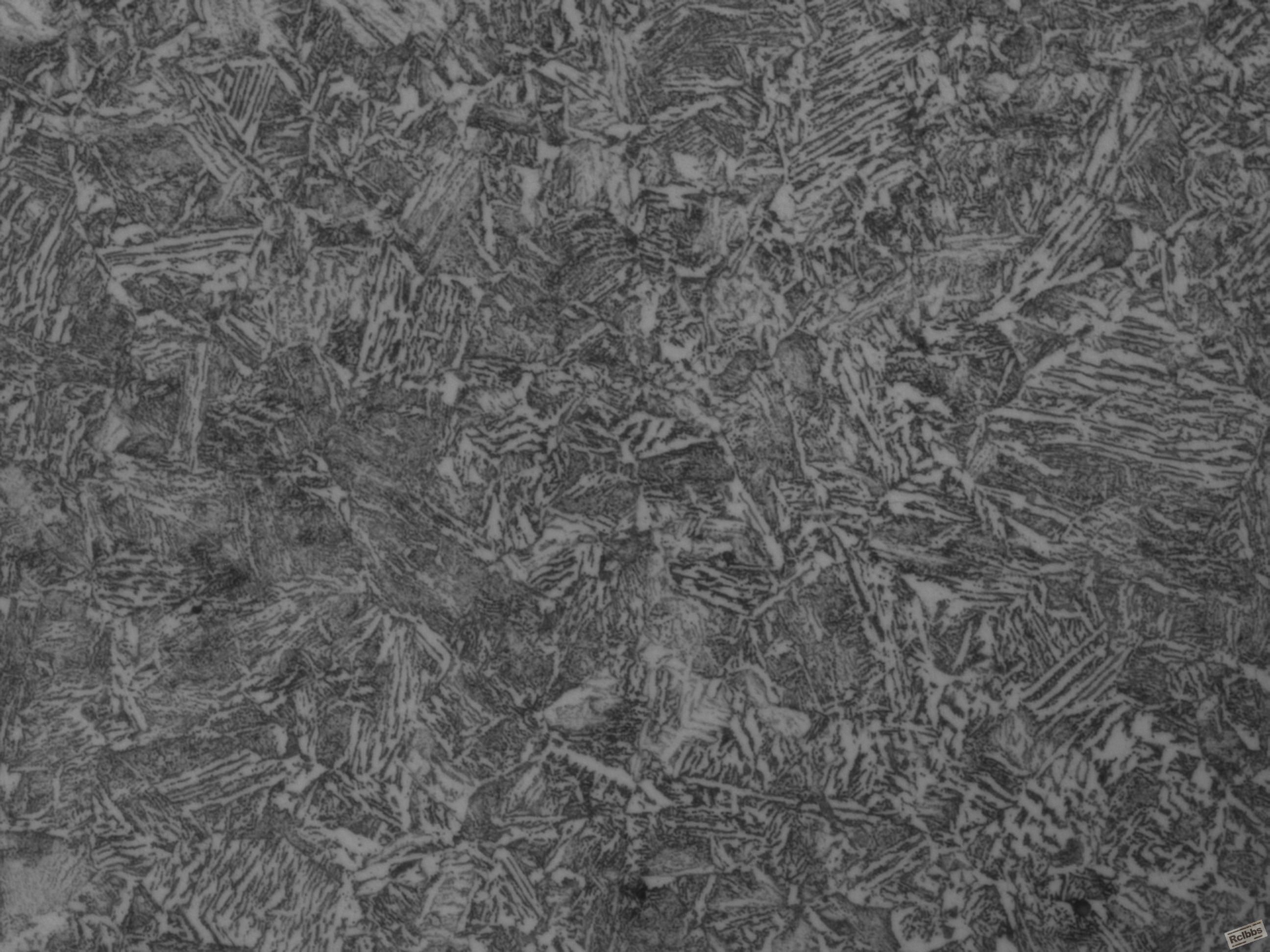

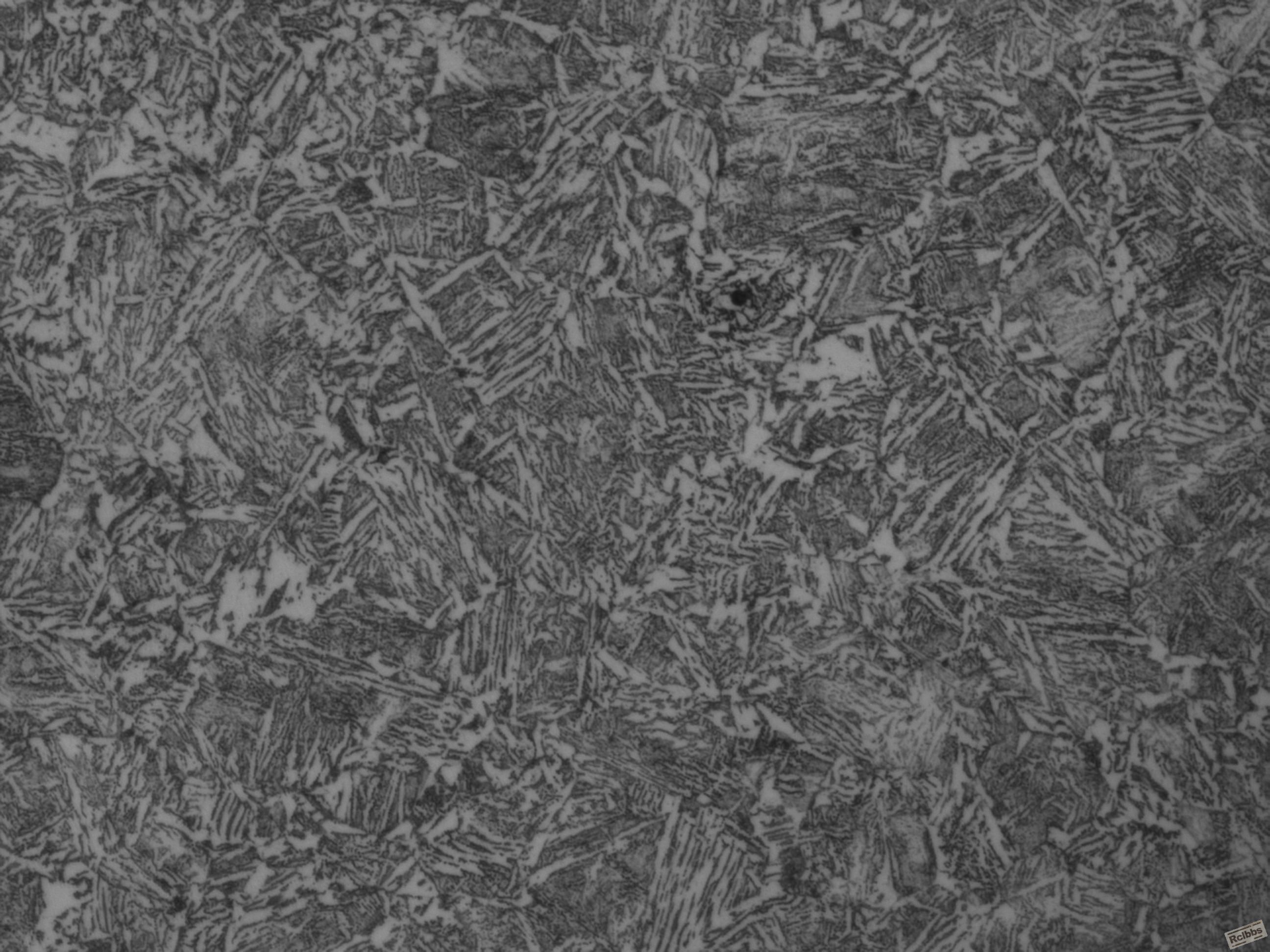

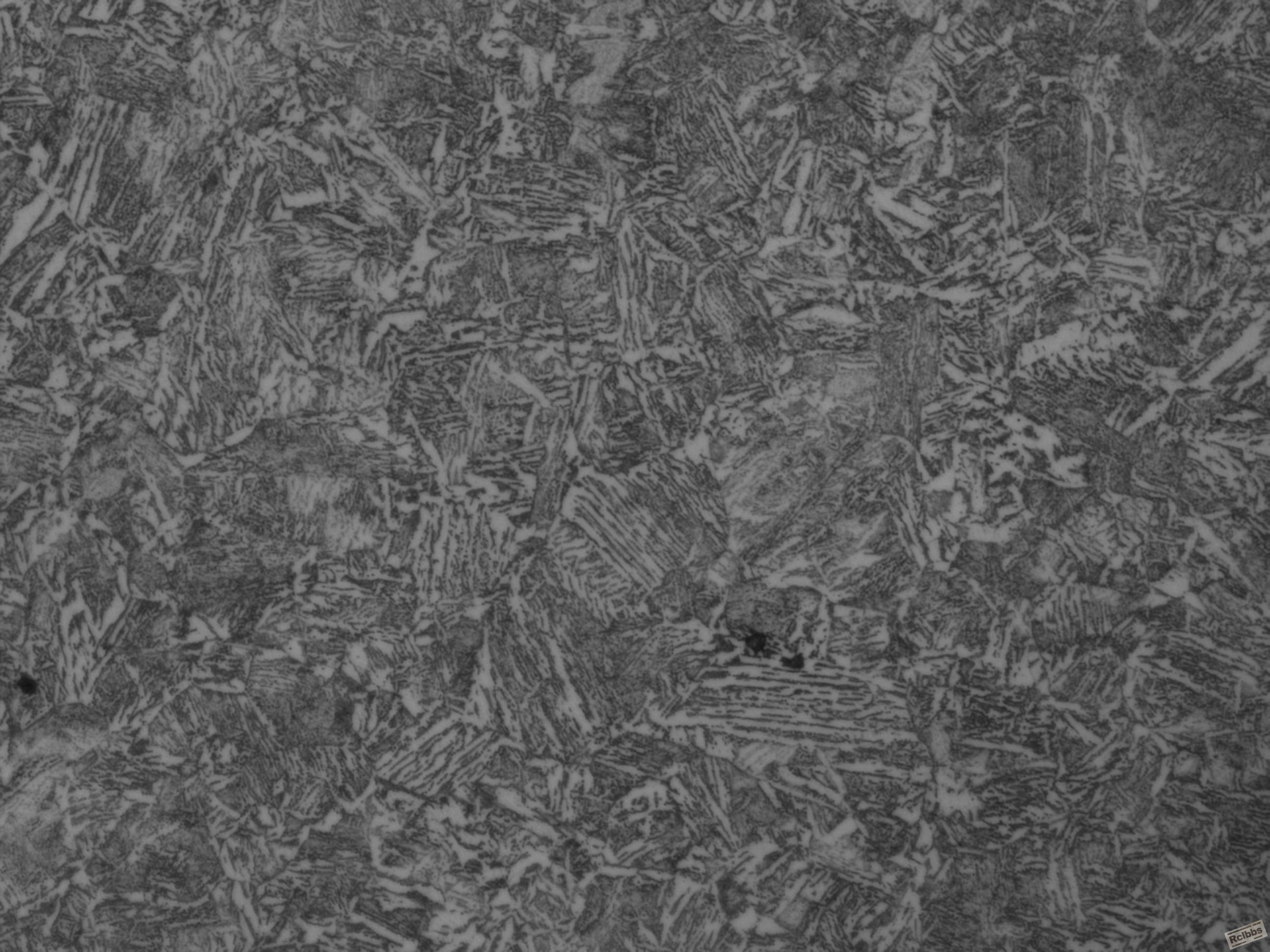

发表于 2014-4-15 10:52:27 | 显示全部楼层 |阅读模式
请帮忙看一下,这里面都包括什么组织。硬度HB240-250,冲击功138J
500×-1
500×-1
500×-2
500×-2
500×-3
500×-3
签到天数: 21 天
发表于 2014-4-15 15:31:39 | 显示全部楼层
回火索氏体组织,正常组织
签到天数: 140 天
发表于 2014-4-15 15:51:44 | 显示全部楼层
回火索氏体+针状铁,个人判断有过热现象……
 楼主| 发表于 2014-4-15 15:56:42 | 显示全部楼层
签到天数: 140 天
发表于 2014-4-15 16:00:32 | 显示全部楼层
hujisheng 发表于 2014-4-15 15:56
没有粒状贝氏体?
如何判断过热?
粒贝判断较难,所以未妄下结论。针状铁素体贯穿整个晶粒,个人判断为魏氏组织,故有过热之说………
签到天数: 107 天
发表于 2014-4-15 16:12:15 | 显示全部楼层
qlf_126 发表于 2014-4-15 16:00
粒贝判断较难,所以未妄下结论。针状铁素体贯穿整个晶粒,个人判断为魏氏组织,故有过热之说… ...
第一:我认为不可能有W。
第二:为什么会有针状F呢?什么情况下会形成这么细的针状铁?这种所谓的针状F我认为是典型的上贝回火组织。
整个区域的组织我认为应判定为:S+上贝+粒贝+少量F
发表于 2014-4-15 16:16:00 | 显示全部楼层
同意6楼的说法回火S+上贝+粒贝+少量F
签到天数: 140 天
发表于 2014-4-15 16:56:18 | 显示全部楼层
hovely 发表于 2014-4-15 16:12
第一:我认为不可能有W。
第二:为什么会有针状F呢?什么情况下会形成这么细的针状铁?这种所谓的针状F我 ...
上贝也有!
不过有的针状贯穿整个晶粒了,故没提上贝,个人判断魏氏组织!
LZ赶紧说下材料规格及工艺吧……
 楼主| 发表于 2014-4-15 23:36:16 来自手机 | 显示全部楼层
qlf_126 发表于 2014-4-15 16:56
上贝也有!
LZ赶紧说下材料规 ...
大约尺寸应该是外圆直径160mm,壁厚30mm左右,长度800mm。采取的830摄氏度淬火,560回火。淬火介质为水。
签到天数: 140 天
发表于 2014-4-16 08:05:20 | 显示全部楼层
关键的保温时间没说呢……LZ
 楼主| 发表于 2014-4-16 09:12:22 | 显示全部楼层
qlf_126 发表于 2014-4-16 08:05
关键的保温时间没说呢……LZ
保温2.5小时,装炉量6件。
 楼主| 发表于 2014-4-16 09:14:11 | 显示全部楼层
第一:我认为不可能有W。
如果存在这么多的上贝氏体,冲击功是不是应该很低?现在冲击功到了138J,有点想不明白。
 楼主| 发表于 2014-4-16 09:15:20 | 显示全部楼层
如果有魏氏组织的话,冲击功也应该很低才对吧?
签到天数: 140 天
发表于 2014-4-16 09:29:25 | 显示全部楼层
个人认为:这么低的硬度的话,冲击功再低也不会低到那里!冲击功如此之高,究其根本应该是如此低的硬度上!
签到天数: 107 天
发表于 2014-4-16 10:33:06 | 显示全部楼层
1.冲击功是一个综合指标,不能简单的说存在上贝冲击功就应该低,还与其他很多因素有关系。
2.这个材料我做过,0度冲击200j很正常,所以你的冲击功不能算高(当然,你没有说明试验温度)。
3.普通碳钢正火组织若得到上贝,会影响冲击韧性,但是上贝的回火形态就一定还对冲击有不好的影响吗?
签到天数: 632 天
发表于 2014-4-16 11:25:05 | 显示全部楼层
像魏氏组织,35CrMo钢调质后正常组织不这样。
签到天数: 632 天
发表于 2014-4-16 11:29:15 | 显示全部楼层
35CrMo钢用水淬火?不行吧?
 楼主| 发表于 2014-4-16 11:30:15 | 显示全部楼层
王武一 发表于 2014-4-16 11:29
35CrMo钢用水淬火?不行吧?
只要控制好,问题不太大。
对于圆钢掏孔的要注意,内孔容易产生开裂。
