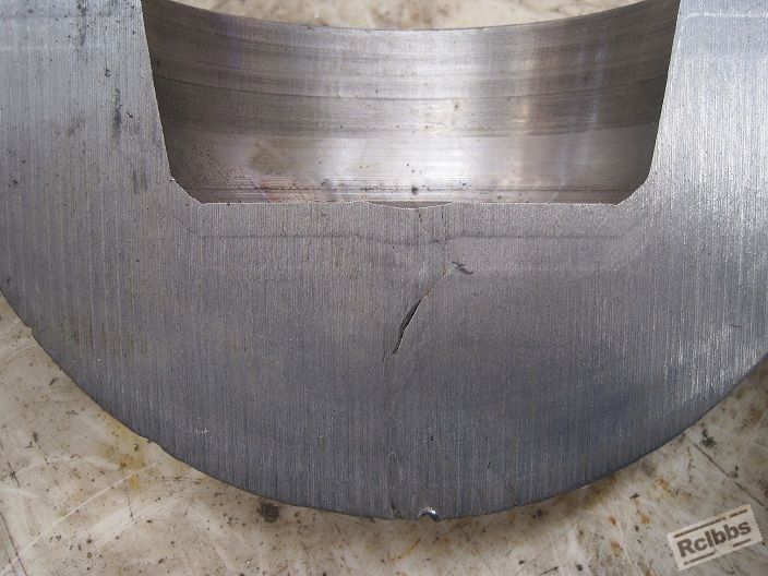

各位大神,最近遇到一些棘手的工作,希望大侠们帮忙指点指点。

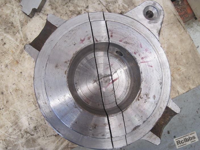

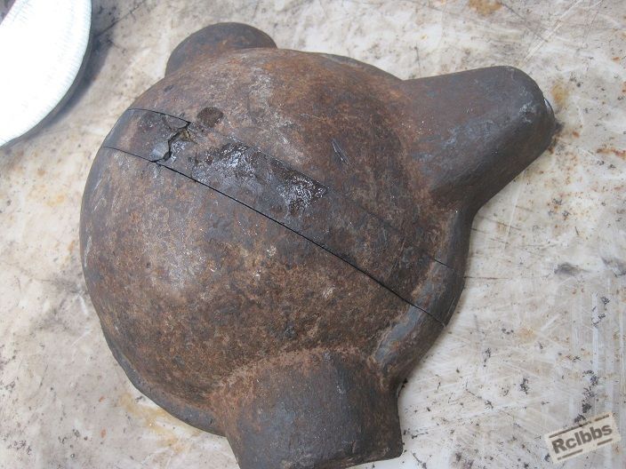

对于下面的裂纹断口,如何确定它的裂纹源在哪?工件为碗状缸底,加工工艺:锻造——热处理——机加,在机械加工后发现如下图所示裂纹,将裂纹打开后裂纹表面呈现黑色氧化态,其上有部分表面呈现红色铁锈状。具体形貌如下图所示。

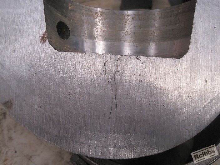

工件形貌01
工件形貌02

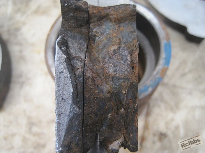

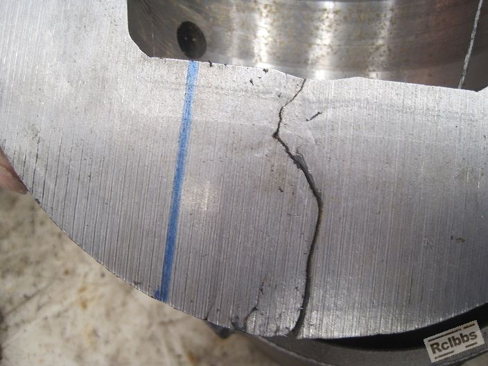

裂纹界面截面照片01.
裂纹界面截面照片02.
裂纹界面截面照片03.

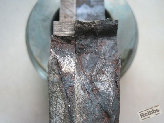

裂纹打开后照片01
裂纹打开后照片02

发表于 2014-4-16 16:31:36 | 显示全部楼层
我感觉是在锻造后形成的,折叠引起

发表于 2014-4-16 22:01:20 | 显示全部楼层
热塑性变形过程中形成的开裂,要确定裂源是比较困难的。
其实,分析这种缺陷,没有必要去确定裂源。

您觉得怎么分析比较妥当?这个裂纹源怎么看怎么找不到,真愁人,报告还整天催着要

恩,看着也不像是热处理造成的裂纹,要完成报告,该从哪些方面入手呢?现在裂纹源也没找到,感觉很棘手

发表于 2014-4-18 13:17:05 | 显示全部楼层
肯定是热处理之前的裂纹
签到天数: 366 天
发表于 2014-4-18 13:33:26 | 显示全部楼层
要不怎么会有氧化呢?

发表于 2014-4-18 13:42:36 | 显示全部楼层
断口分析里面有专门介绍如何判断裂纹源的,你这个应该是看哪里裂口最大哪里就是裂纹源
发表于 2014-4-18 17:30:08 | 显示全部楼层
你们的分析报告怎么写?我觉得从表面上看不像热处理,倒像原材料或是锻造工序,但也金相是应该做一下的。

发表于 2014-4-18 20:00:38 | 显示全部楼层
我认为是锻造过程中褶皱所形成,锻造缺陷。没有裂纹源
签到天数: 58 天
发表于 2014-4-18 20:02:13 | 显示全部楼层
锻造褶皱所产生的,锻造缺陷

发表于 2014-4-18 22:43:21 | 显示全部楼层
做个金相分析,看裂纹两侧有无脱碳

发表于 2014-4-20 10:06:01 | 显示全部楼层
应该是温度低了或者是氧化产生

发表于 2014-4-20 07:34:52 | 显示全部楼层
是连续铸钢热模锻成形吧?应该是连续铸钢心部偏析与内裂在模锻过程中的演变。
发表于 2014-4-20 06:51:52 | 显示全部楼层
锻造折叠造成的裂纹应该不会这么平直,建议做金相检查
发表于 2014-4-19 22:44:06 | 显示全部楼层
    找裂纹源是一般是为了分析完整材料由于有外加负荷之类的“后天”因素作用而产生裂纹的、不容易发现的要因,材料裂纹、锻造折叠之类的缺陷意味着材料的缺陷是“先天”的,本身就是失效的原因,也很明显,没有必要再找所谓的裂纹源。但要分析“先天”缺陷产生的原因则是另一回事。
发表于 2014-4-19 19:39:57 | 显示全部楼层
同意锻造折叠造成的,至于裂纹源的话,貌似楼主没有找好观察面。
签到天数: 1038 天
发表于 2014-4-19 07:39:15 | 显示全部楼层
做锻造流线分析,是否是锻造折叠引起。
