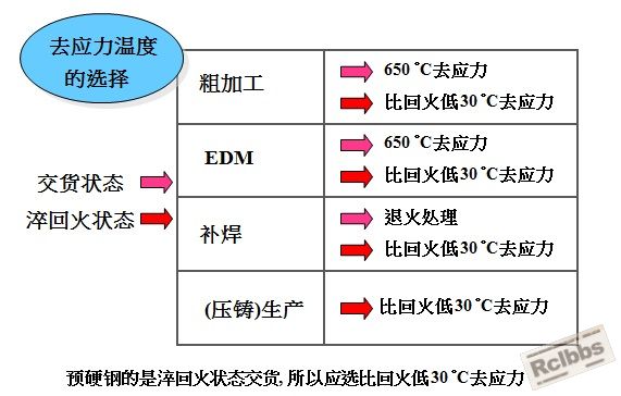

老师好,请问H13压铸模和热锻模具,在使用后做去应力的温度是一样的吗? 如果不一样,多少温度,保温多长时间????谢谢!!!

去应力回火温度,通常以低于最后一次回火温度25---30度作为回火温度。

去机加工应力一般是650度,去回火应力一般是200多度,疲劳应力要看情况,一般与回火温度上下调整,如果是疲劳产生裂比回火温度稍高个5度,如果是疲劳塌陷可以比回火温度低个5度,再做氮化。

发表于 2014-5-17 15:17:12 | 显示全部楼层
看看附图那你可能就知道了。
