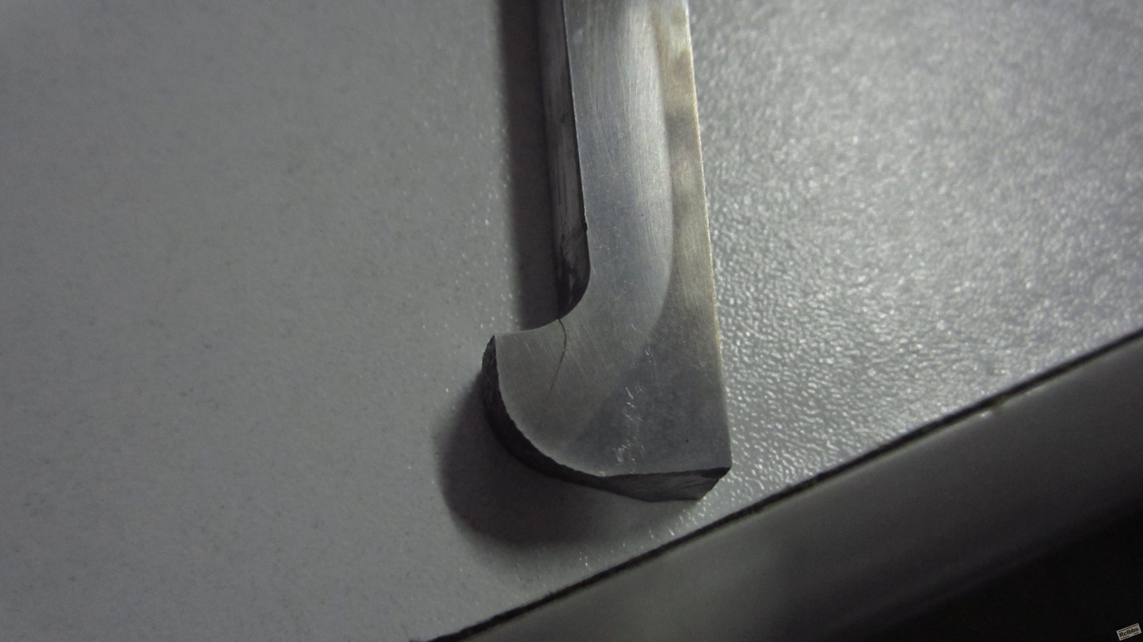

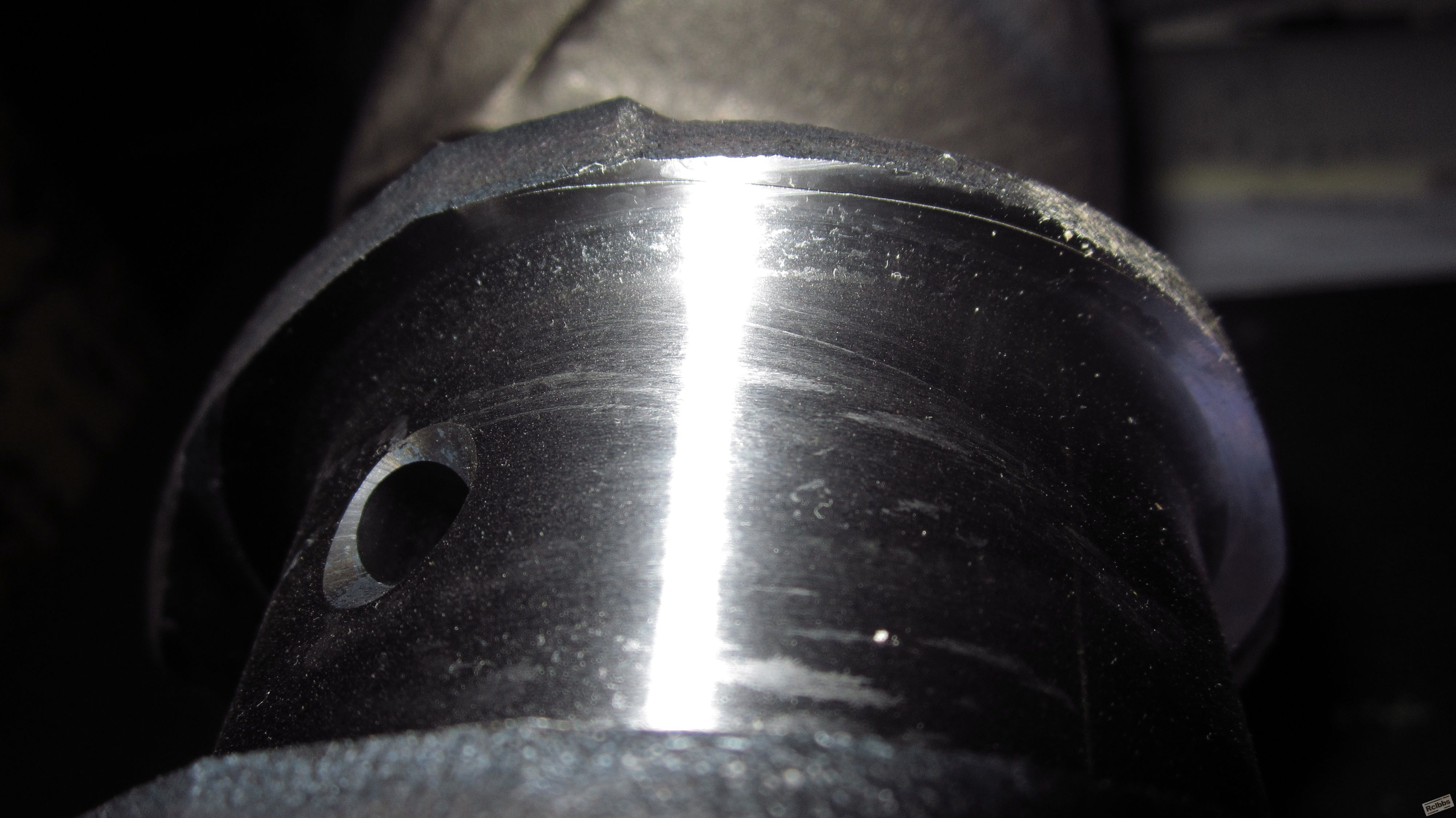

想向大家请教个问题,我厂生产曲轴,最近感应淬火机更换其它品牌淬火液(换成德润宝的BW),淬火出来连杆颈台肩裂纹比例增大很多。
刚换新液BW浓度控制12%,现在控制在14%,使用期到现在不超过一个月,有个奇怪的现象,新液测冷速最大冷速199℃/S,V300冷速75℃/S,现在最大冷速下降到163℃/S,V300反而升高到83℃/S,这两个冷速不同步我很奇怪,请问大家有这样的情况吗?
流量我检查了 流量不是很大,加热参数往下调整了下,但情况并无好转。
附 连杆颈台肩裂纹照片及裂纹剖切照片,我初步判断为冷却引起的,不知道对不对呢?
台肩裂纹
台肩裂纹
裂纹形貌
裂纹形貌

原来的开裂情况和现在的开裂情况是怎样的,开裂是发生在新液刚配制完后还是一直这样,正常情况下TVmax、V300的数值是多少?
 楼主| 发表于 2014-5-2 15:39:07 | 显示全部楼层
台肩裂纹形貌都是这样,原用淬火液AQ251淬火台肩裂纹比例很大概千分之一左右,现用淬火液BW达到百分之一左右,而且是在新液配好后就开始出现

向大家汇报下:最近调整浓度18% 控制V300在71左右  裂纹比率大大降低  但是回火后外观出现黑褐色液斑
