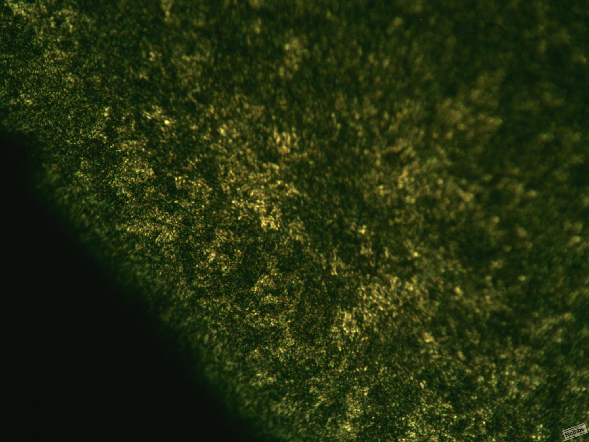

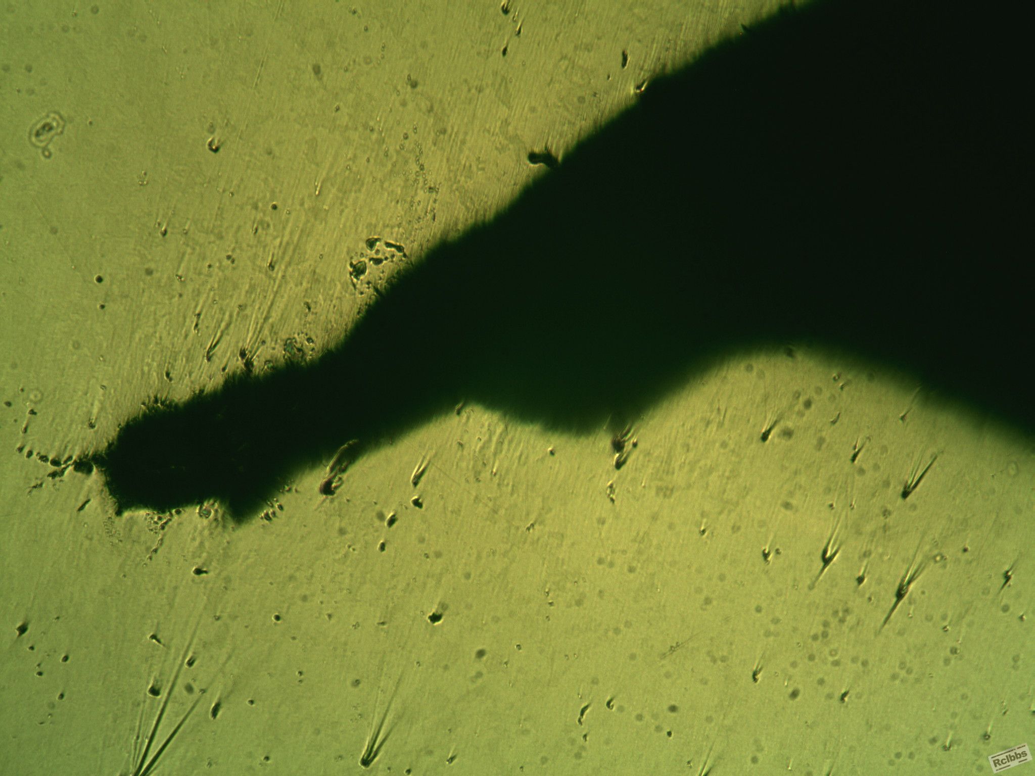

上传裂纹处金相图片。工件为圆盘形。

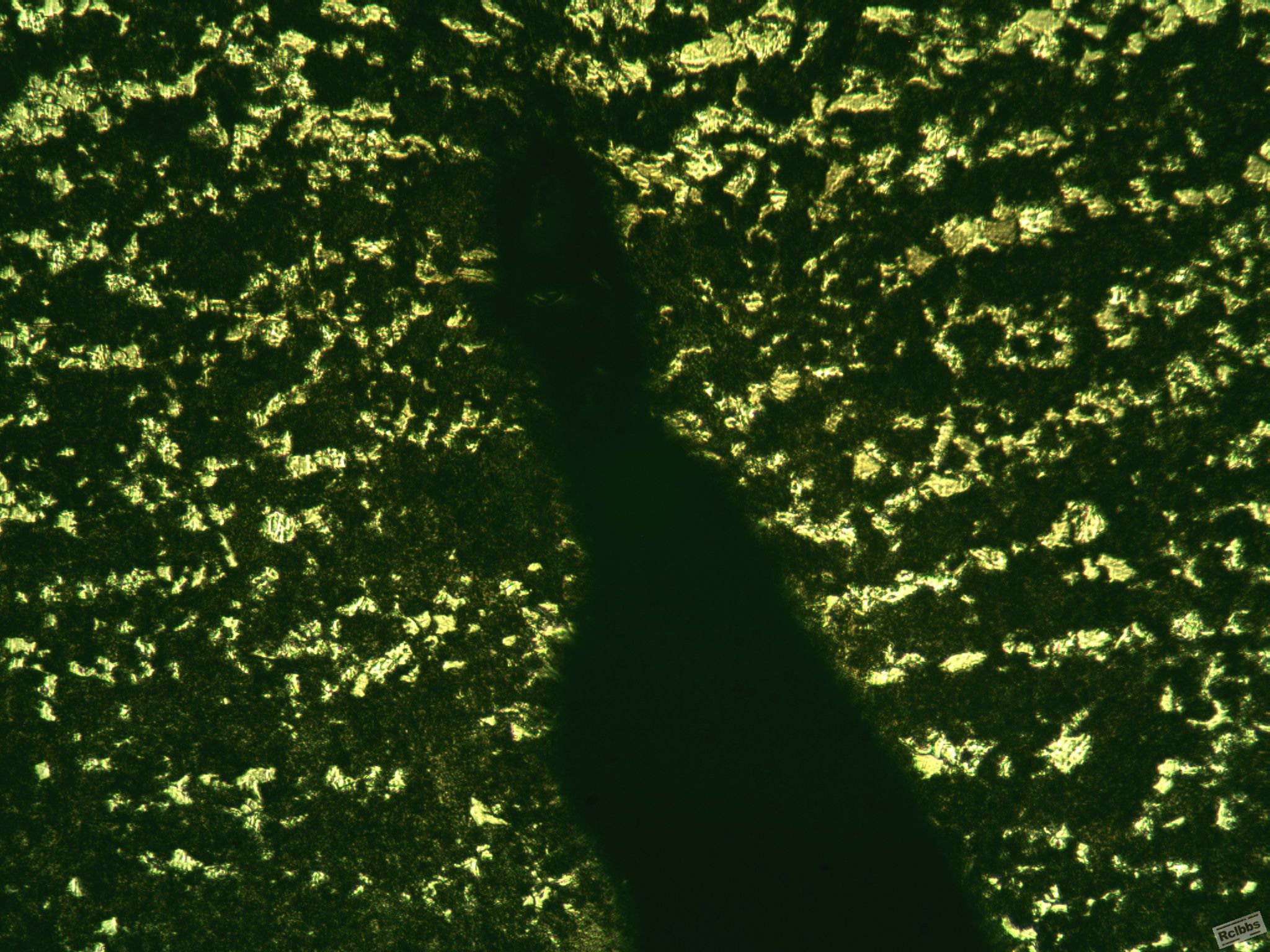

发表于 2014-5-12 18:16:18 | 显示全部楼层
jinxin2907 发表于 2014-5-12 11:04
上传裂纹处金相图片。工件为圆盘形。
   第1张照片是否裂纹延伸到心部位置的金相组织?这里看到的铁素体过量组织状态不好,但是裂纹两边没有渗碳层。第2张图放大倍数较大,缺少周边组织对照不好比较。你可以在裂纹接近表面的地方腐蚀后,酒精冲洗吹干拍宏观照:显示渗碳层沿着外表面分布状态,看渗碳层在裂纹附近是否有沿裂隙两面深入的趋向。
 楼主| 发表于 2014-5-12 20:41:08 | 显示全部楼层
ZX771 发表于 2014-5-12 18:16
第1张照片是否裂纹延伸到心部位置的金相组织?这里看到的铁素体过量组织状态不好,但是裂纹两边没有渗 ...
其实我知道这种工件的开裂是使用的必然结果,但我想在理论上给这种开裂找到个依据,以方便我今后改进提高。

对,第一张照片确实是裂纹延伸到心部了。

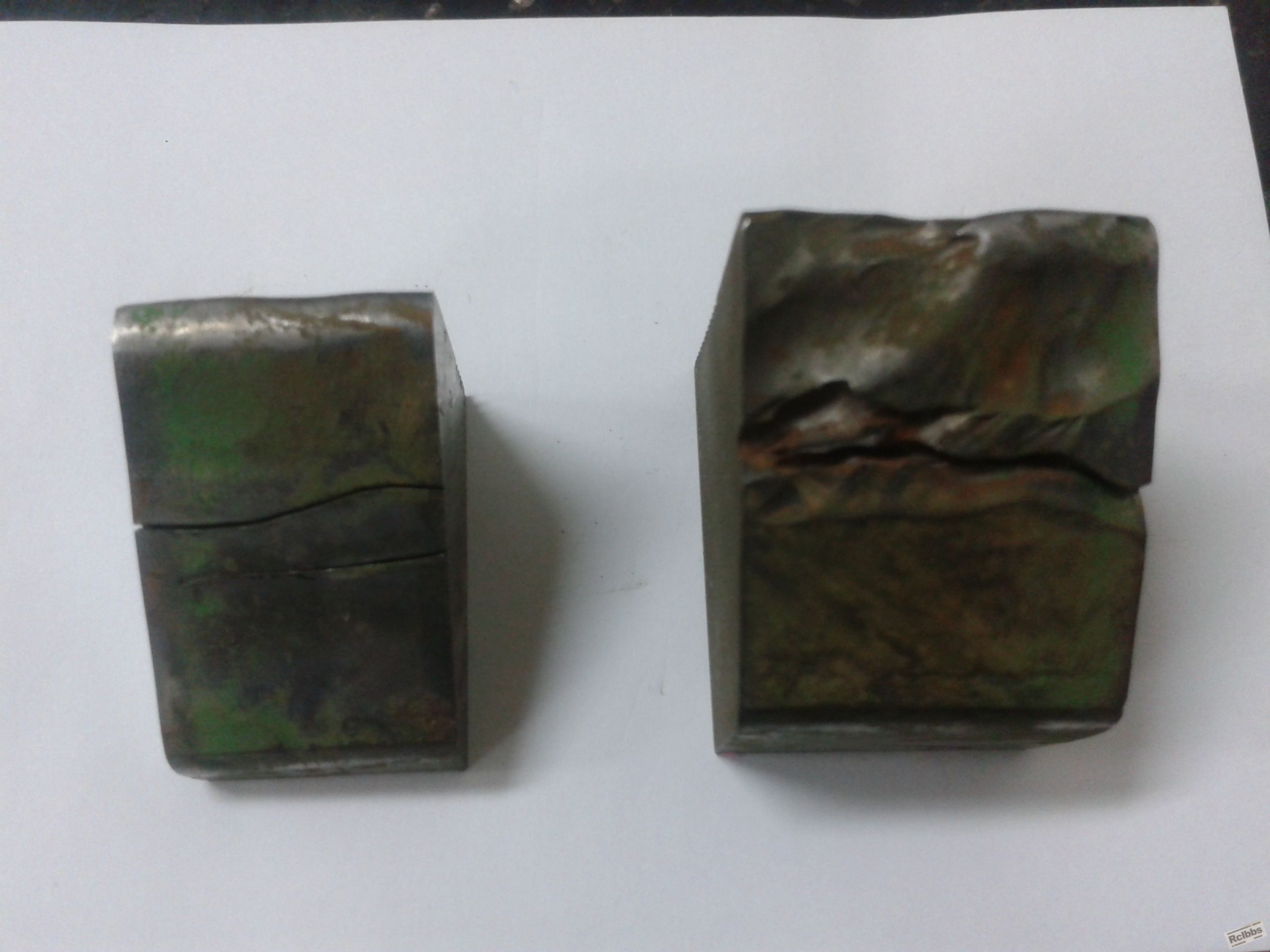

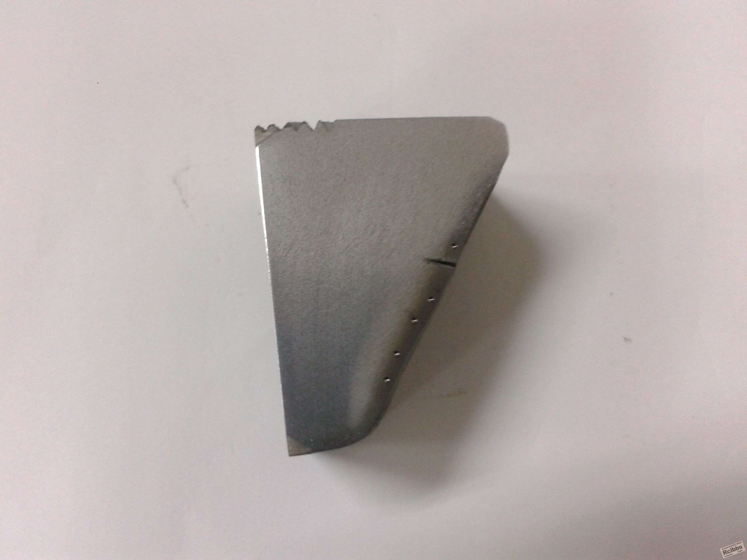

2、近距离肉眼 ...
按您要求,照片已经上传。请指教。谢谢
发表于 2014-5-12 22:13:48 | 显示全部楼层
jinxin2907 发表于 2014-5-12 20:41
其实我知道这种工件的开裂是使用的必然结果,但我想在理论上给这种开裂找到个依据,以方便我今后改进提高 ...
   从上传的腐蚀显现渗碳层宏观分布情况显示,渗碳层深度没有在裂纹处发生异常变化,这表明渗碳之前此处裂纹还不存在,否则裂隙两边会接触渗碳气氛,会导致该处硬化层较深。
  排除裂纹在材料渗碳前存在的可能,接着要考虑该零件的渗碳淬火的一些技术指标可能有问题,诸如表面硬度是否够高,心部组织不好那么心部硬度又如何?等等。

ZX771 发表于 2014-5-12 22:13
从上传的腐蚀显现渗碳层宏观分布情况显示,渗碳层深度没有在裂纹处发生异常变化,这表明渗碳之前此处裂 ...
表面硬度55HRC,符合技术要求。但是我们对心部硬度没做要求,心部组织确实不太好,但对表面开裂的产生会有什么影响呢?

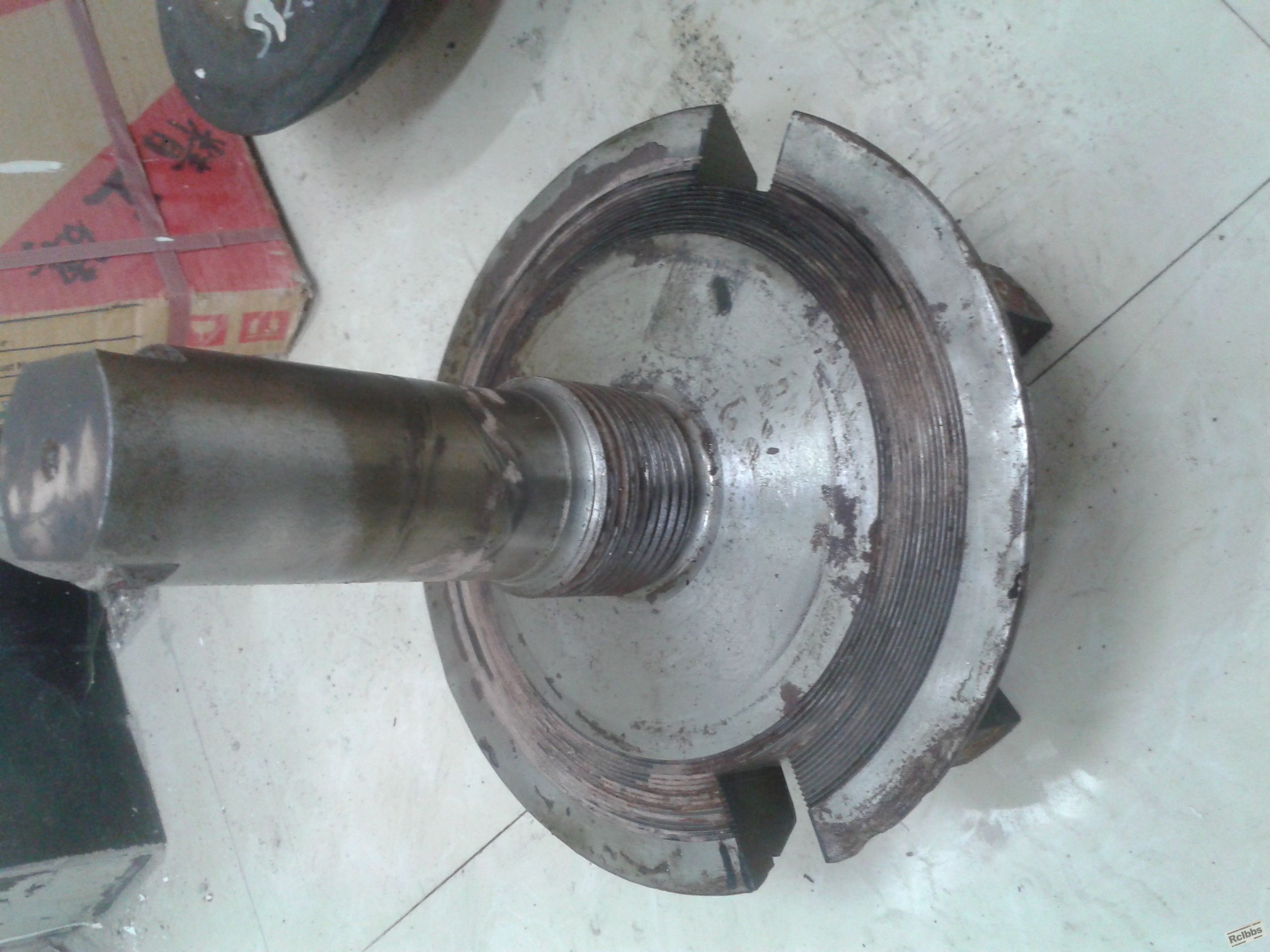

签到天数: 608 天
发表于 2014-5-13 12:49:24 | 显示全部楼层
jinxin2907 发表于 2014-5-12 20:43
按您要求,照片已经上传。请指教。谢谢

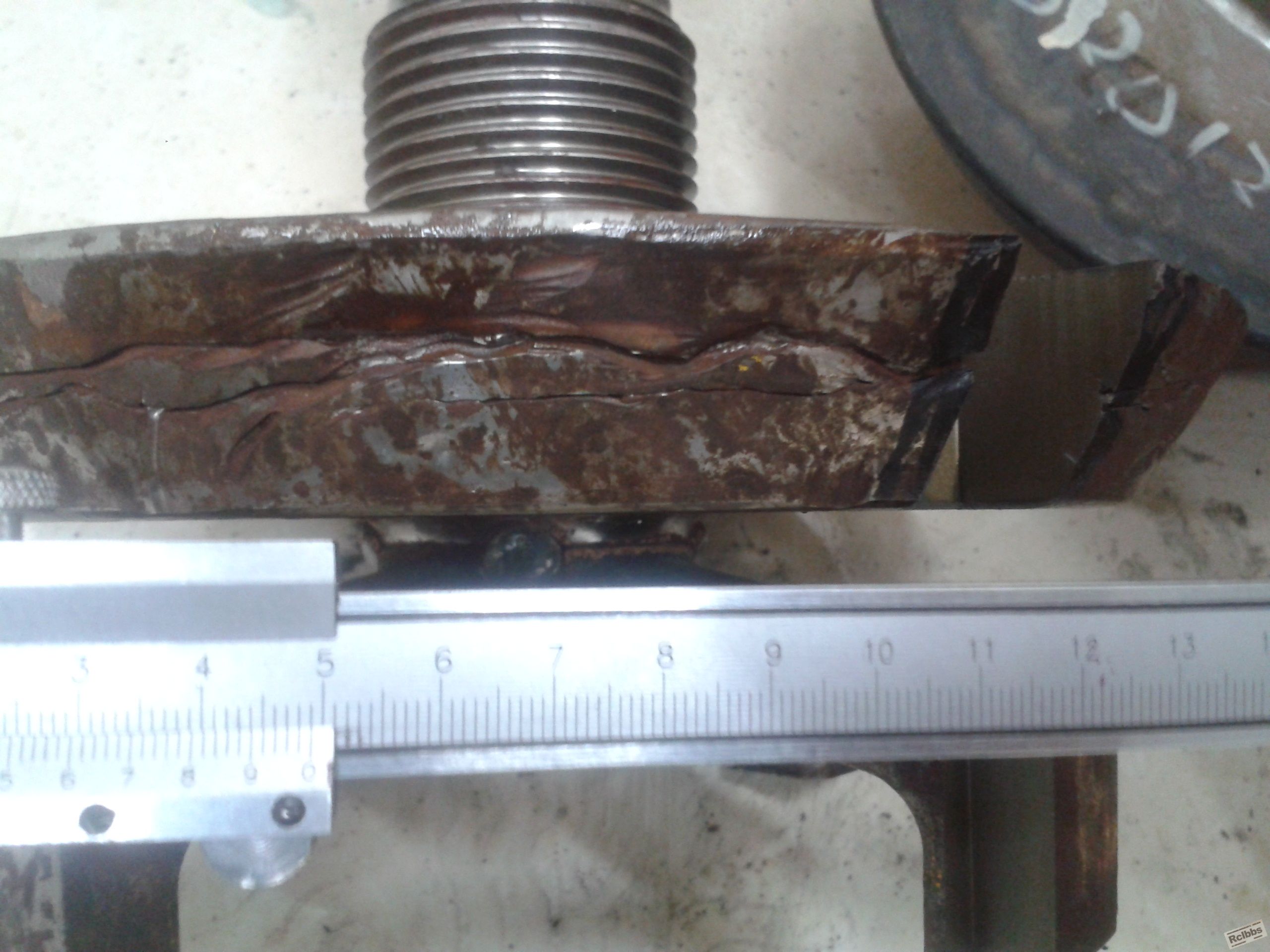

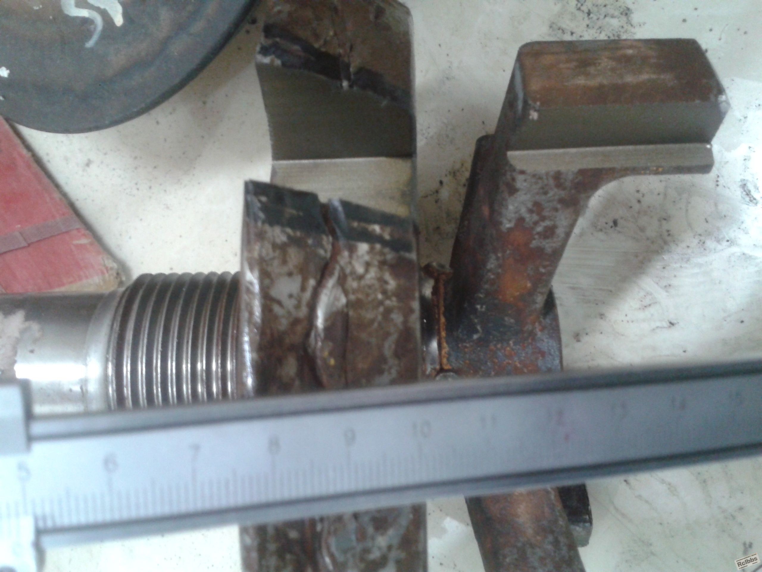

兄弟,零件的整体照片呢?你前面上的照片,仅仅是金相试样照片。对裂纹的分析是不够的。
请将试样拼回零件中,将整体零件照片、裂纹发生部位宏观反映一下,可好?标尺别忘了!等待中,或者电话给我18352859152。

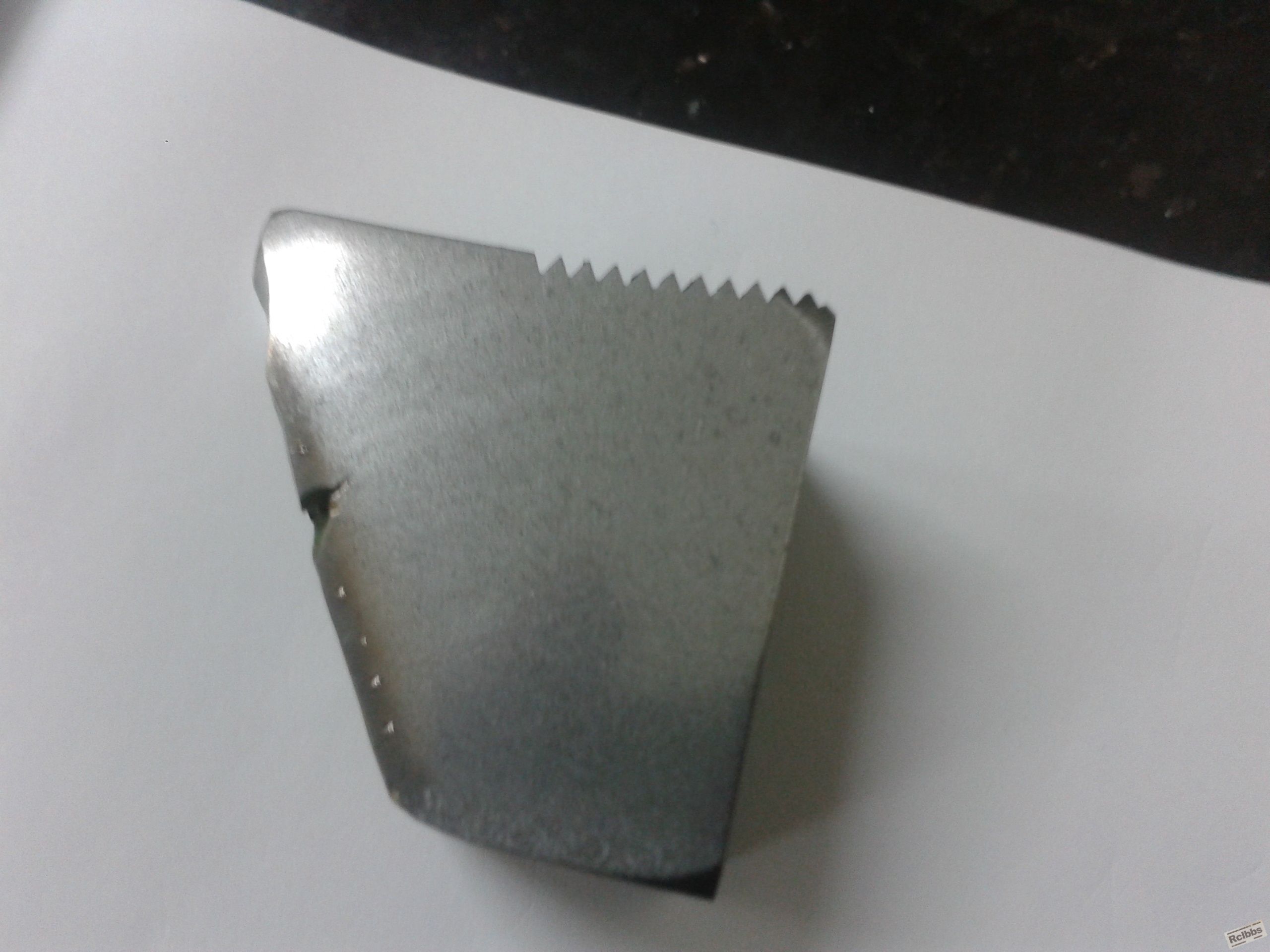

 楼主| 发表于 2014-5-13 19:33:54 | 显示全部楼层
请将试样拼回 ...
这样能看清不?

签到天数: 608 天
发表于 2014-5-14 14:41:06 | 显示全部楼层
jinxin2907 发表于 2014-5-13 19:33
这样能看清不?
有大致的概念了,该零件应该是圆棒料经锻打毛坯后,再半精加工,再渗碳正火,再感应淬火,之后发现的裂纹?
如果推测没错的话,此裂纹真正原因在锻造时出现折叠裂纹,有可能大部分被车除,但遗留一部分,导致淬火开裂。正如前面有高工所说的原始裂纹会出现渗碳情况,所以,我怀疑楼主切取的金相面一段是受影响的裂纹段,而非最早出现裂纹的部位,请确定最早裂纹产生部位,继续金相分析,估计会有新发现。
