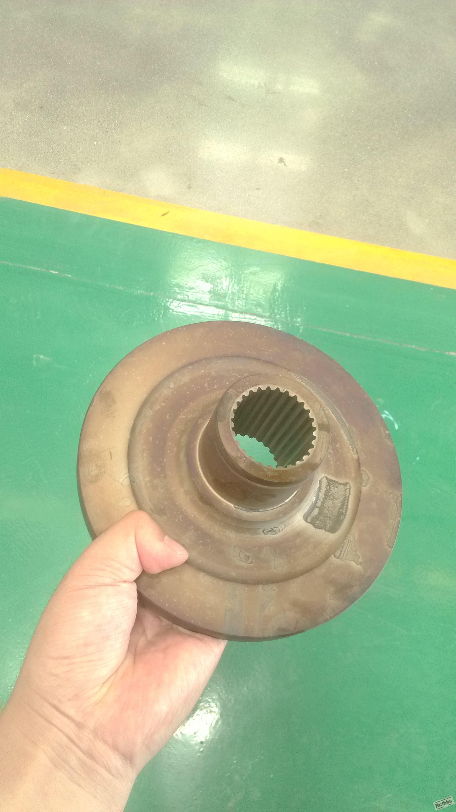

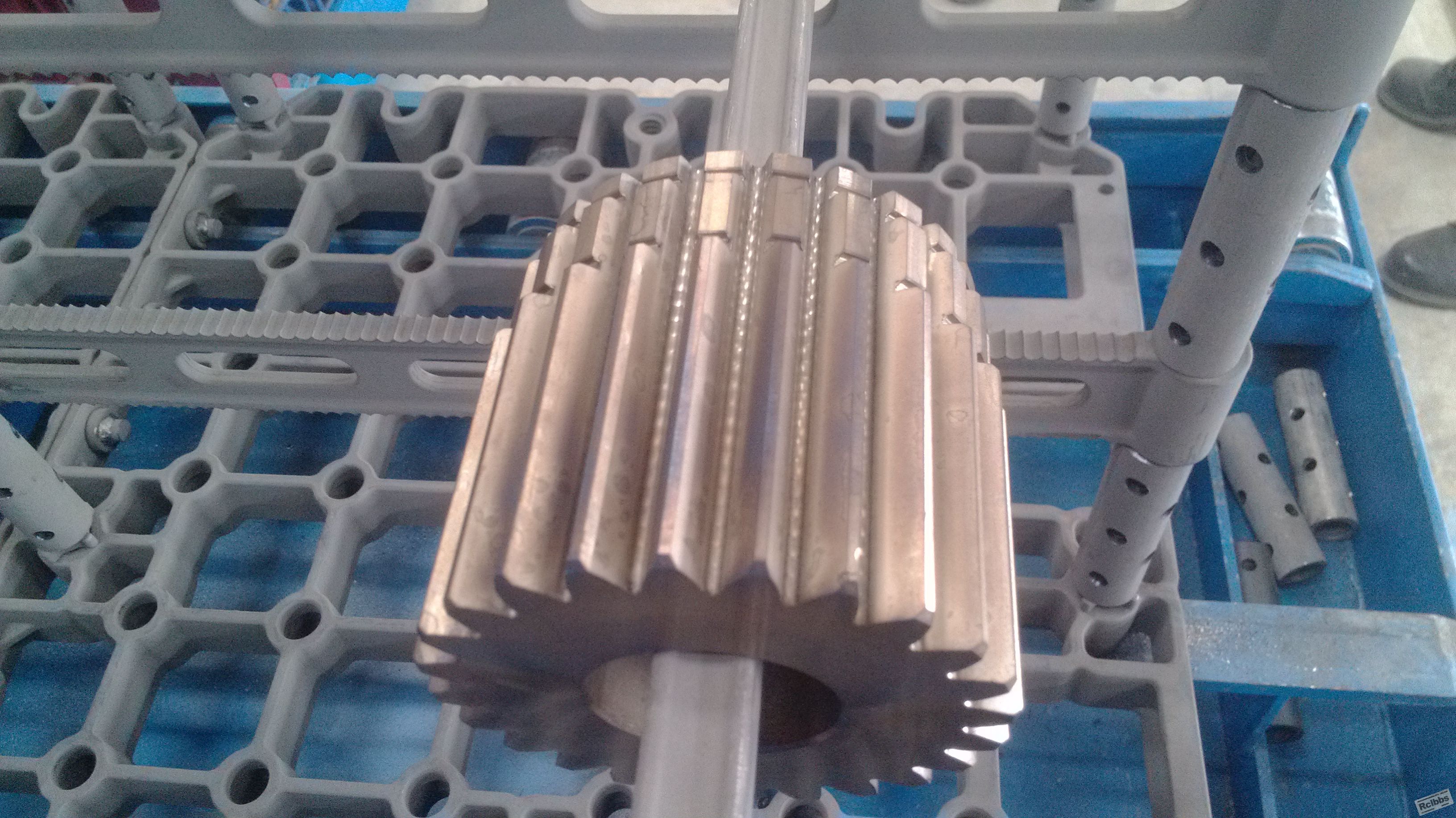

材料42CrMoH,气体硬氮化,采用爱协林箱式氮化炉,100℃以下出炉,氮化过程中所有曲线都正常,炉压也正常,氨气采用苏州新思的纯化装置,出炉后颜色异常(具体如图所示),金相及硬度均合格,大家讨论一下为什么会成这种颜色。 IMG_20140513_095424.jpg IMG_20140512_095040.jpg

整炉产品都是这种颜色吗?应该是炉温的问题。

注意炉子的密封和炉温以及出炉温度试试看

100度以下出炉  出炉温度不是问题(热电偶控温准确的话)
冷却时有氧化性介质了  所以会有氧化色。

应该是炉子漏气 或出炉温度过高

注意到你们用的料框及挂具都是呈纯蓝色的,而工件偏土黄。
虽然你说金相及硬度都合格,我想知道,以前正常的氮化总深度是,白亮层深度是?而现在,这个偏土黄件的氮化层总深度是?白亮层深度是?---------
我初步估计,工件温度偏低,如果整炉都是类似的话。
还望楼主多多告知喔!

这个颜色应该是在300+左右氧化色,可以考虑是否是炉体漏气

炉子漏气或者出炉温度偏高导致。如果氮化硬度合格,出炉温度偏高的可能性大。

从颜色看,工件出炉的温度大约在250度,所以氧化成土黄;另外,楼主也要查查设备的密封是否有。问题

更换分子筛后,问题已经解决

建议楼主核实:氮化前表面是否清洗干净;氮化过程中的温度和时间;氮化炉的密封性。

炉子漏气或者出炉温度偏高导致产品被氧化了,注意密封

氨气纯化装置没有按规定及时氮气再生。
或者液氨含水量大。

氨气中含水量大、降温用氮气不纯、炉子气密性不好、或者出炉前炉内循环风机停转等导致工件表面温度低而工件内热量未降到位,出炉后表面温度又升上来导致变色的。

出炉温度应该高了。。应该温度在降点出炉。
