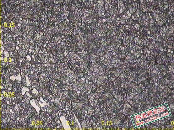

SKD11模具钢,1040摄氏度油淬,450和500摄氏度下回火两次,回火时间均为4小时,硬度58HRC。线切割后开裂。1000倍金相组织见下图。  想问下,除了碳化物不均外,有没有其他的可能性?谢谢
