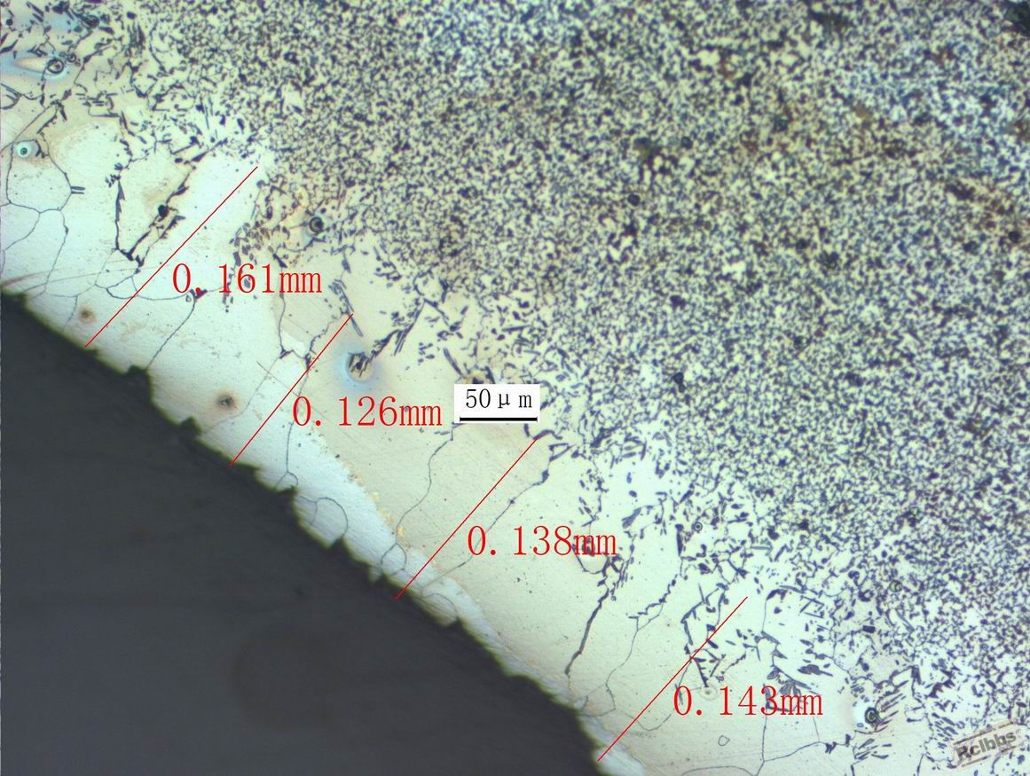

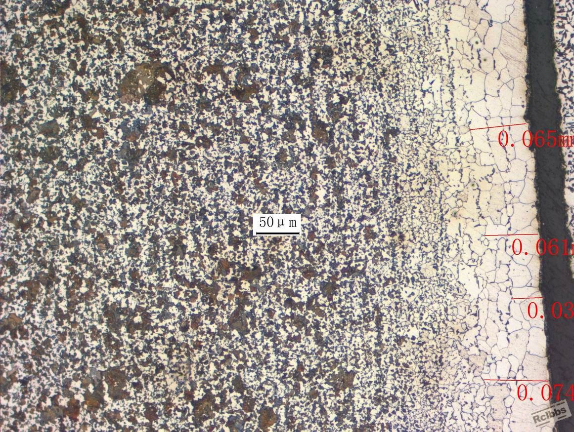

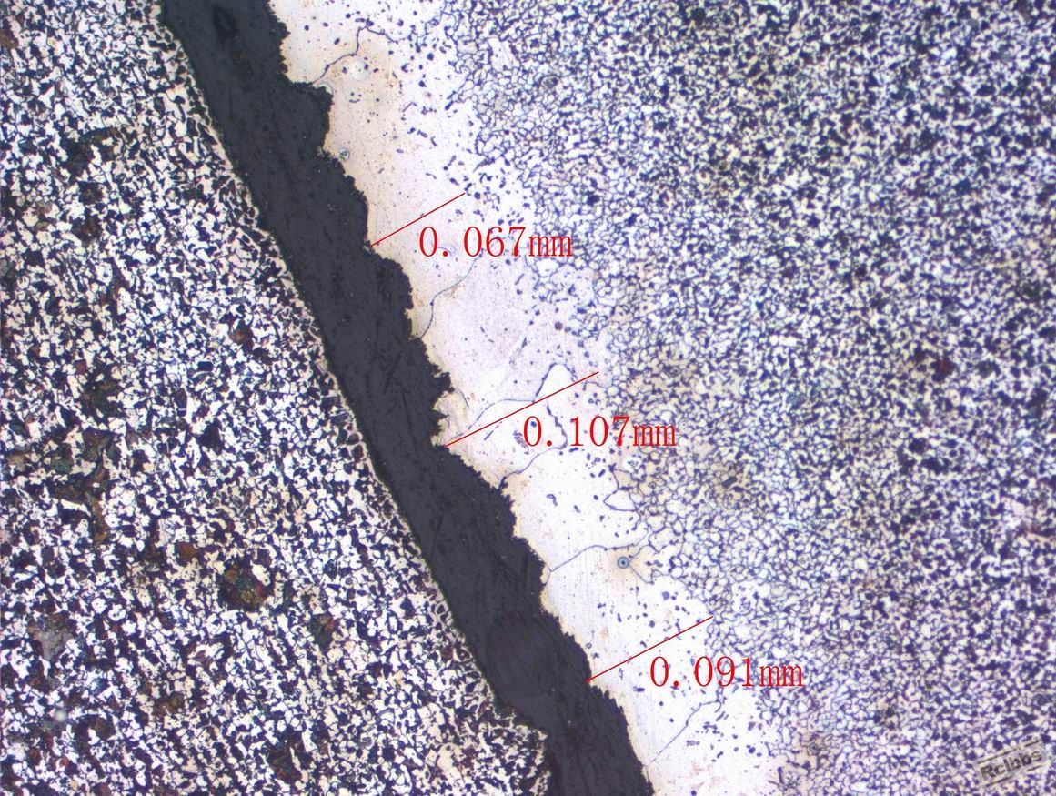

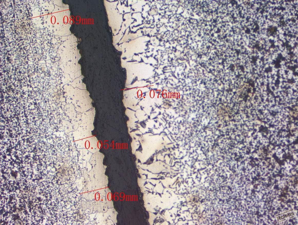

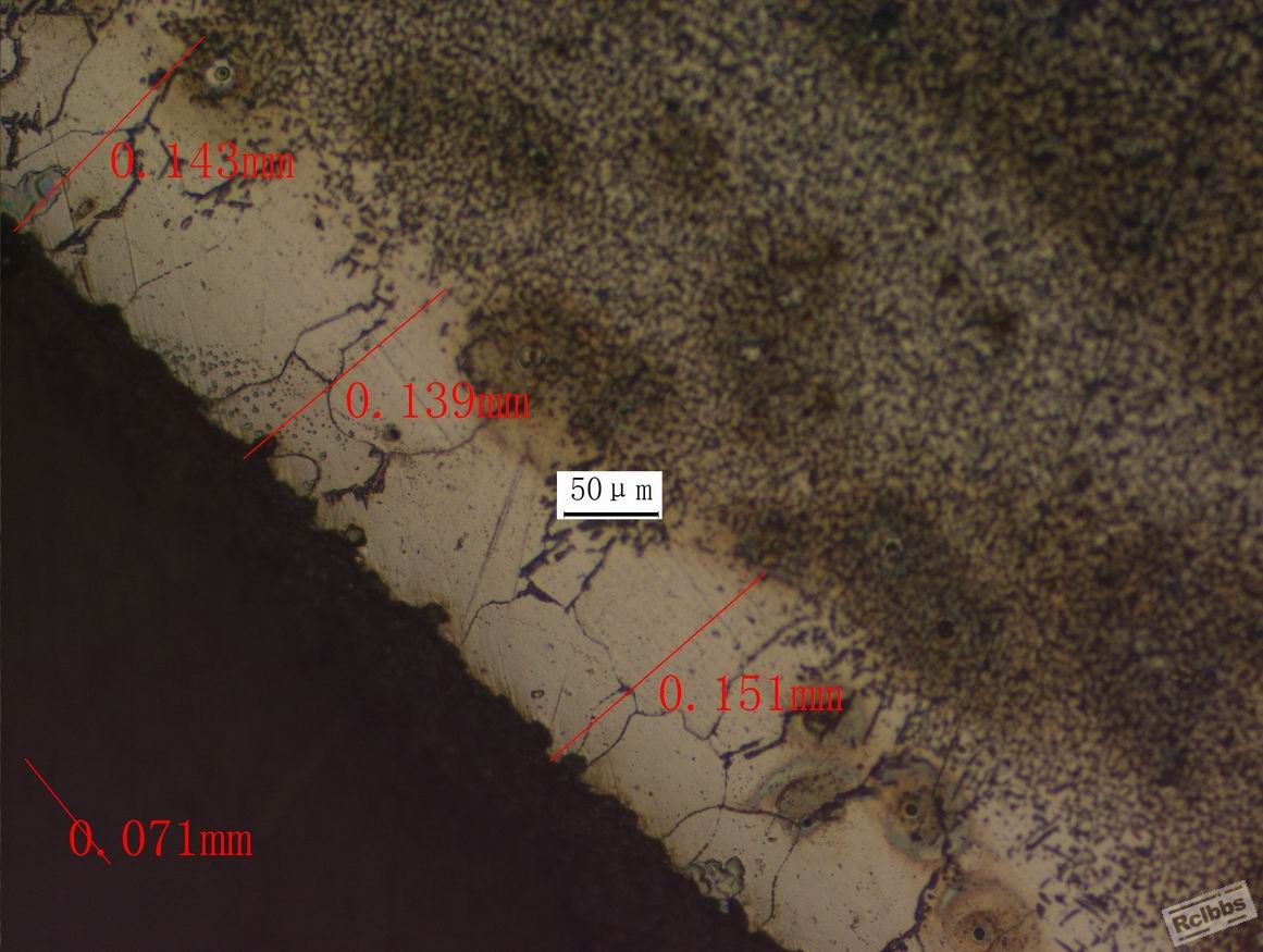

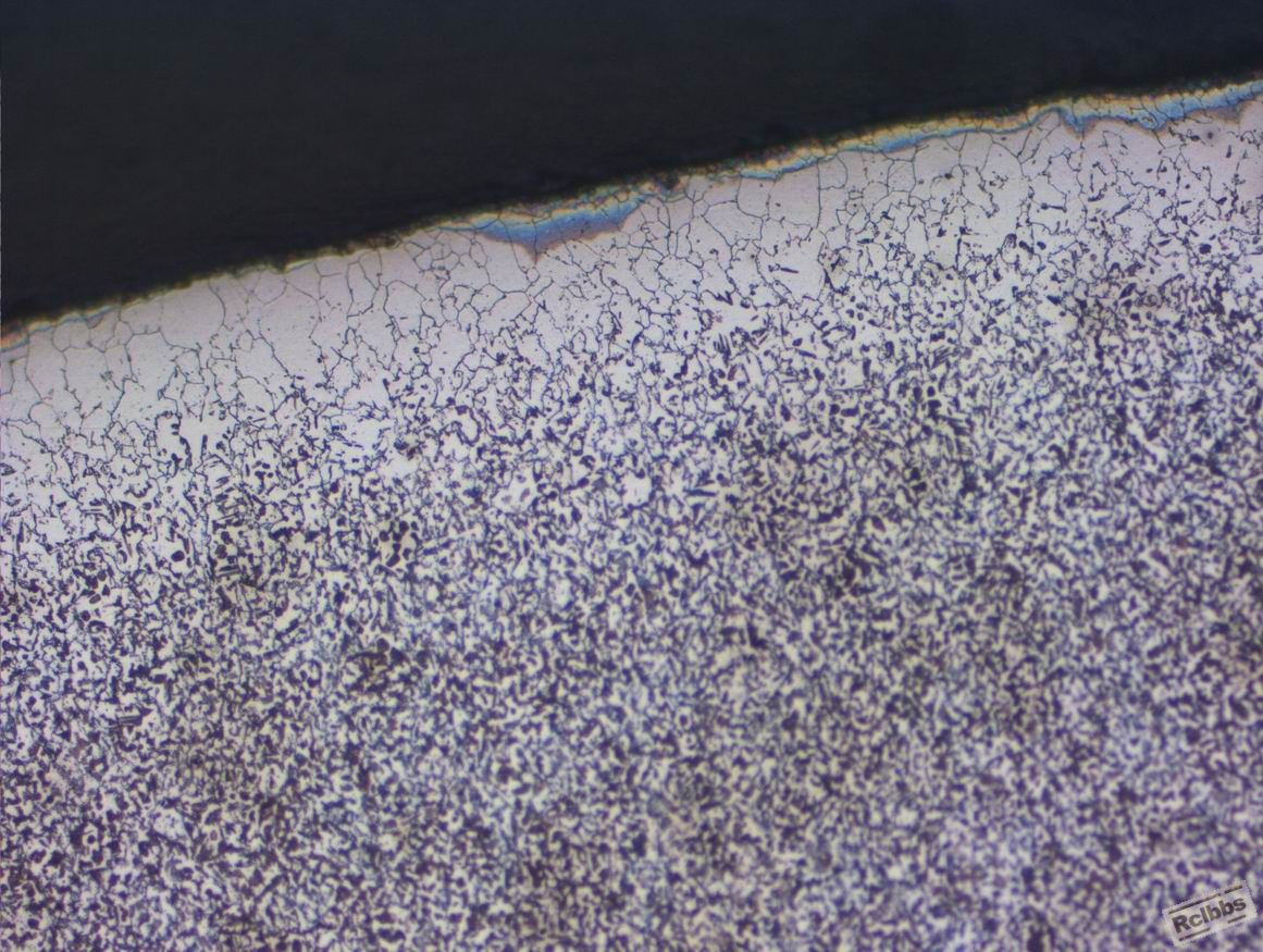

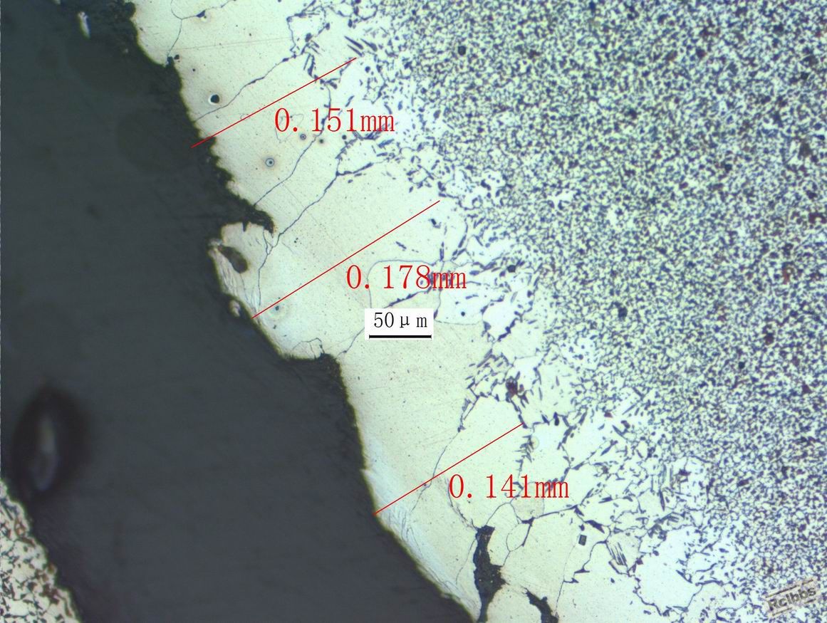

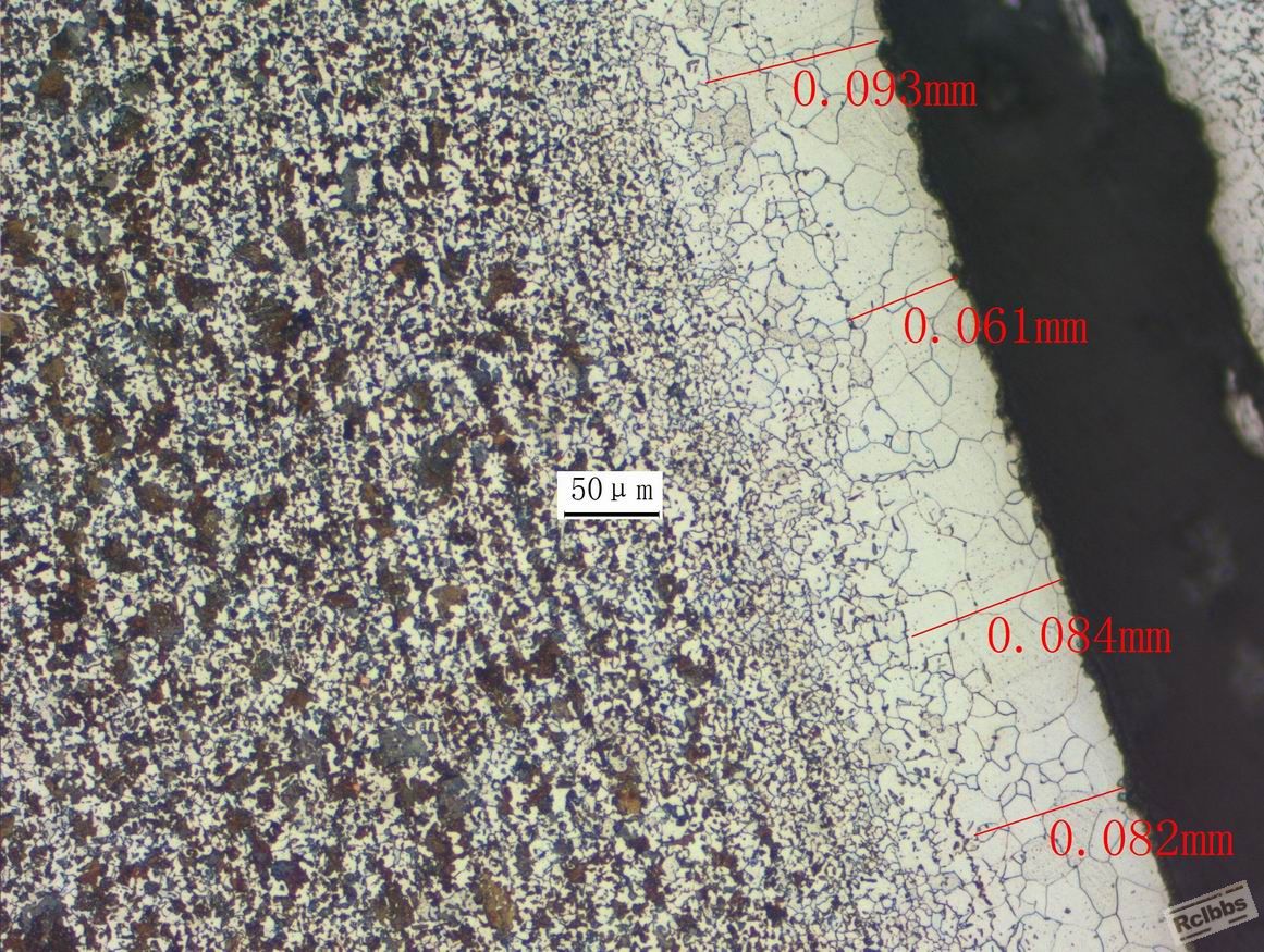

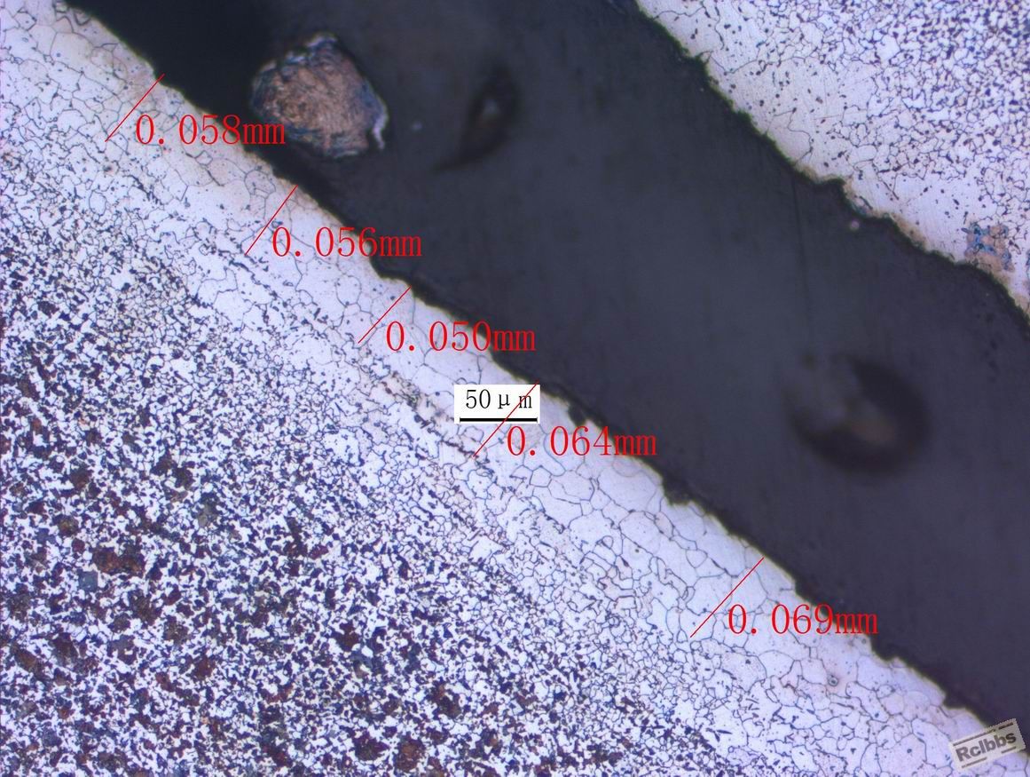

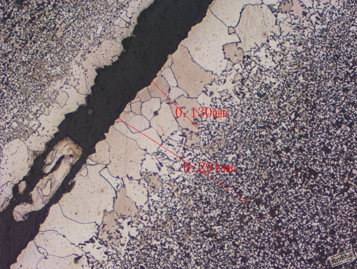

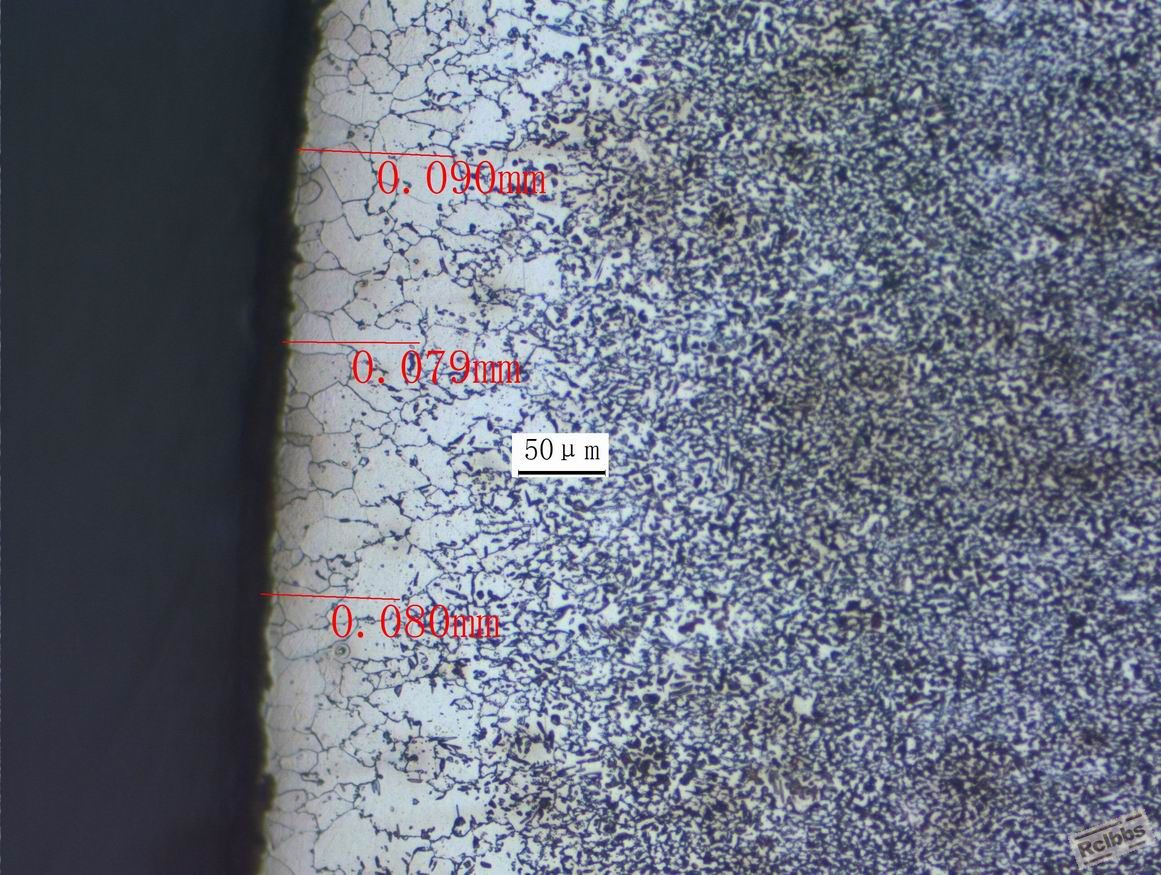

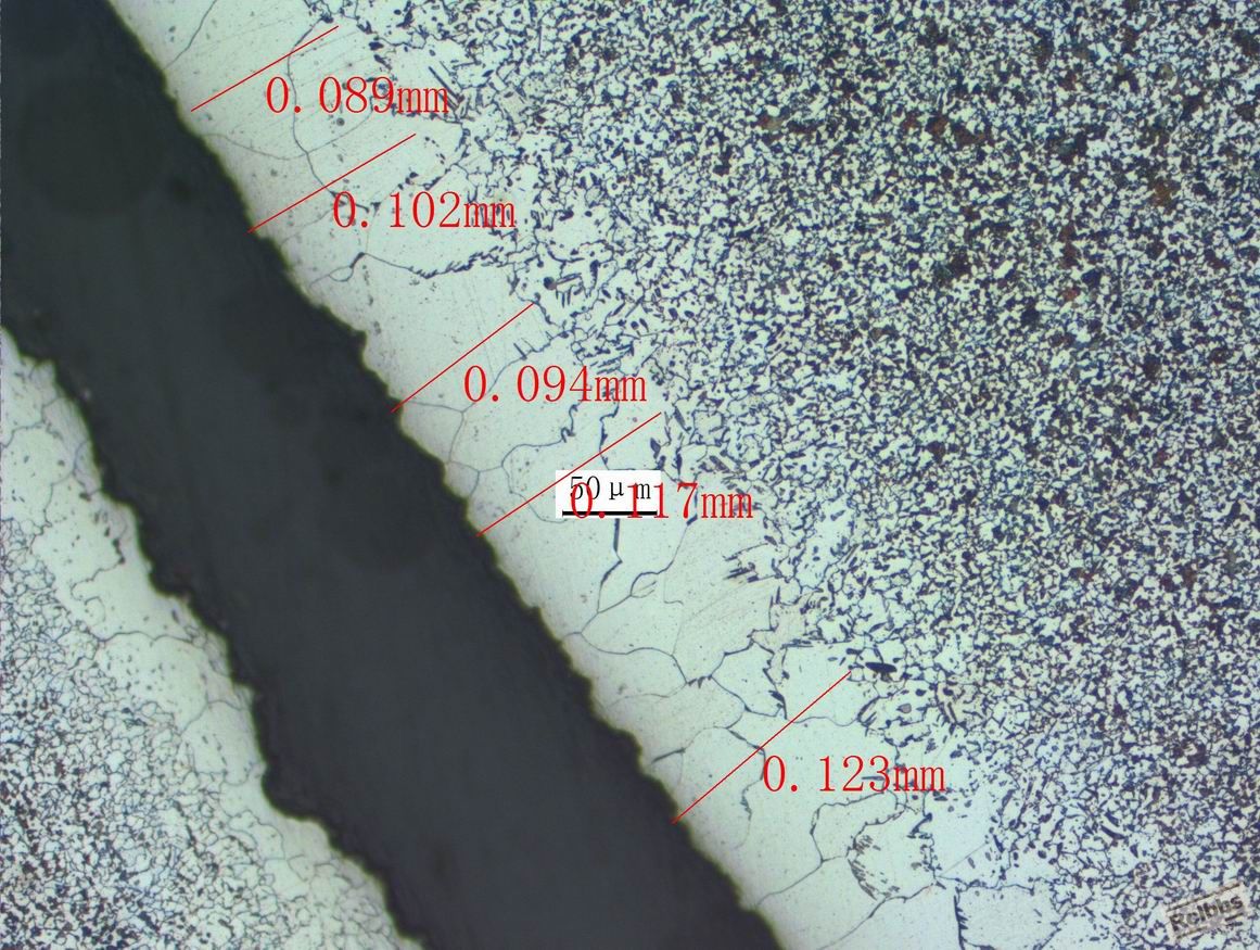

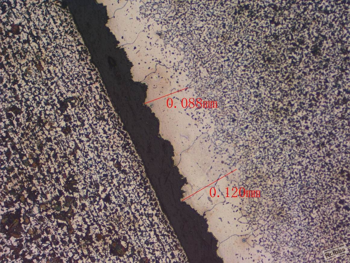

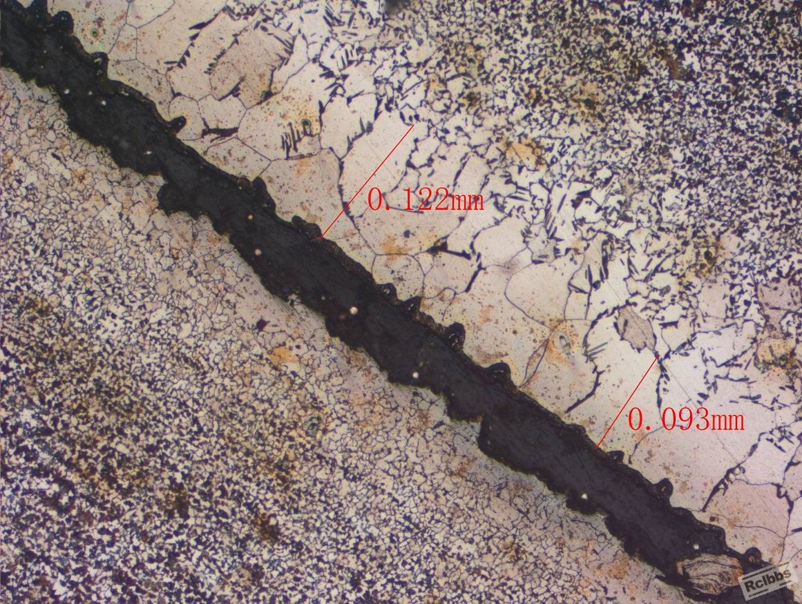

薄壁无缝钢管 不会加工 直接使用 规格壁厚为1到2mm 性质为航空使用[/attach][attach]

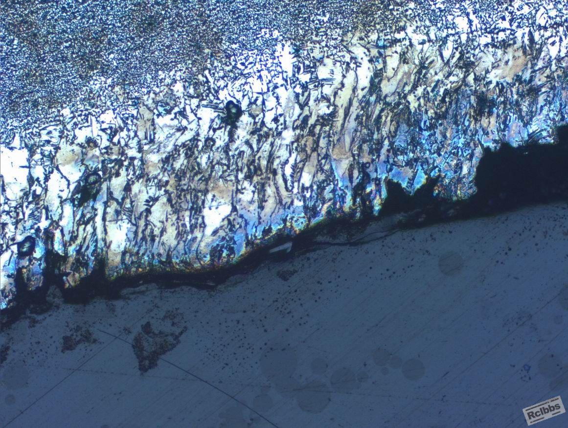

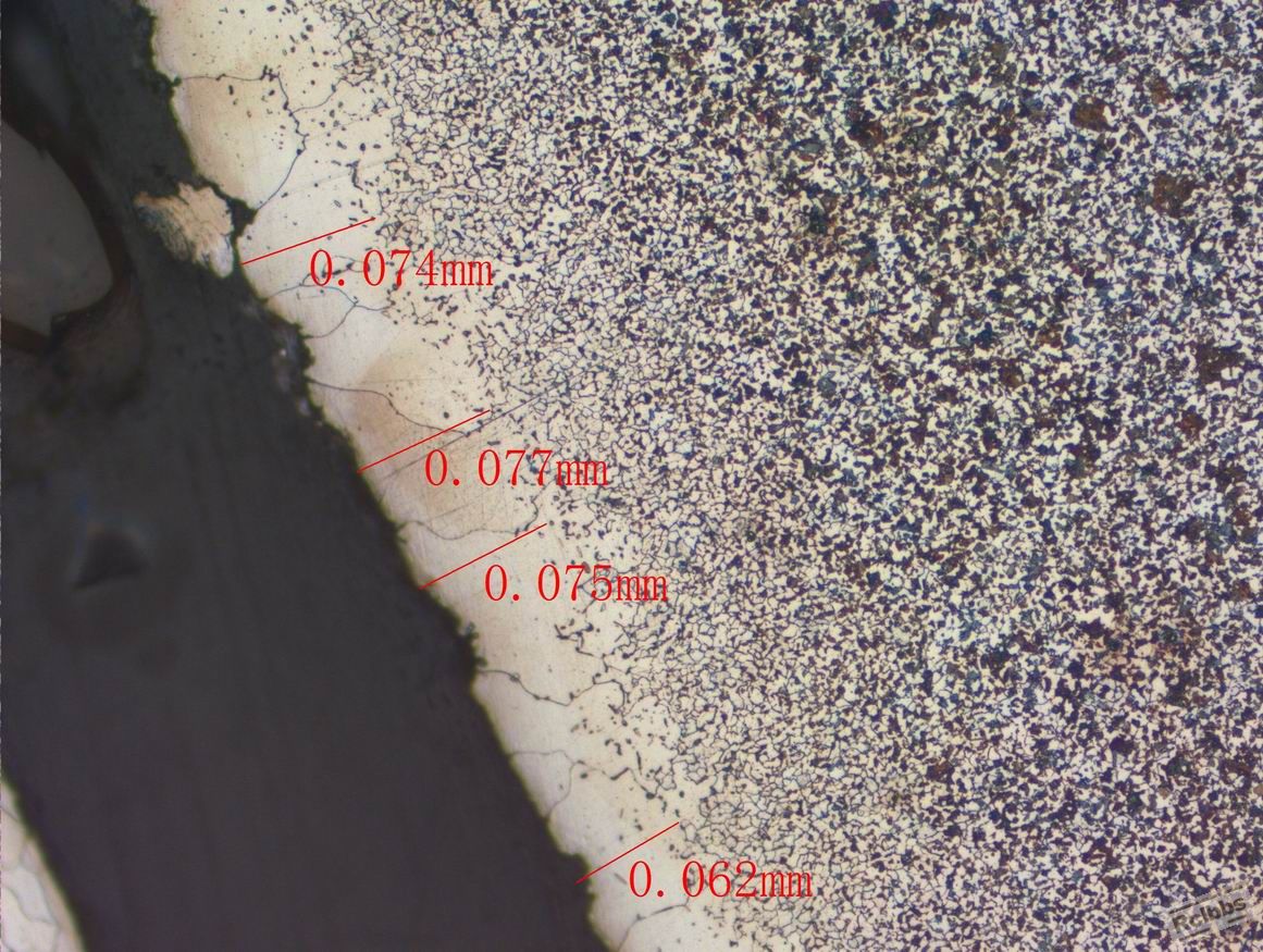

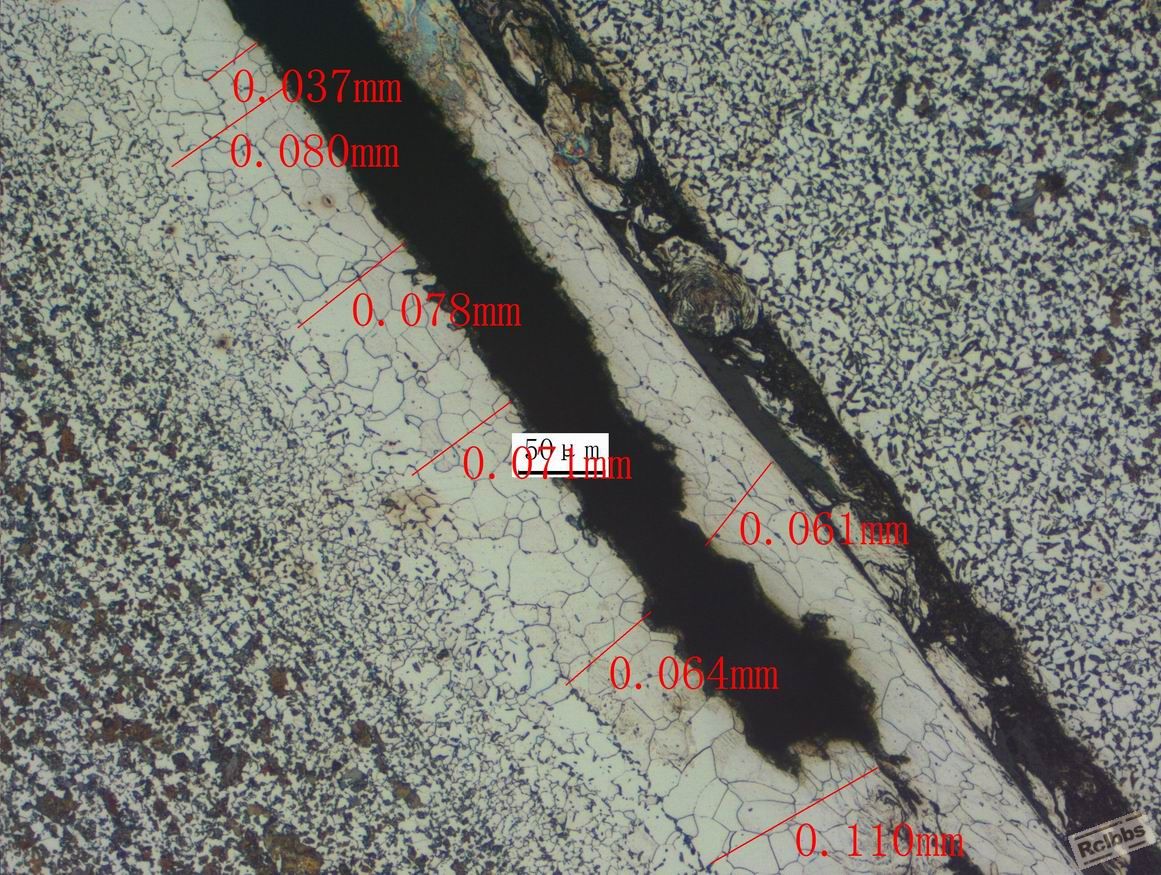

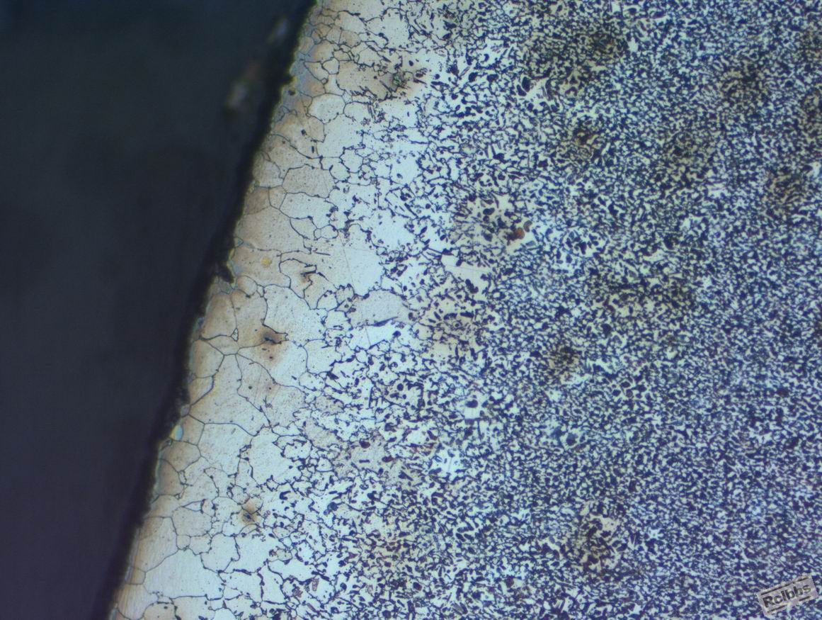

全脱碳,我们公司的退火材料,如果不加气氛,就会出现这种情况!第一张图看,好像脱碳后略有增碳。
签到天数: 611 天
发表于 2014-5-30 21:12:37 | 显示全部楼层
完全脱碳
签到天数: 144 天
发表于 2014-5-31 13:24:18 | 显示全部楼层
个人认为也是全脱碳,LZ可结合显微硬度确认下!
发表于 2014-5-31 14:50:36 | 显示全部楼层
明显有全脱碳层。

吴工的图还是很多的。
脱碳层测定我认为存在很大的问题,其一是材料标准,只测定全脱碳的深度,不考虑部分脱碳,对材料厂家太有利,如果采用总脱碳来评判,客户主动性就大了。很多材料没有全脱碳层,但存在脱碳严重很深的部分脱碳层。
其次,脱碳试验方法全脱碳层为纯铁素体层的深度,不能有碳化物,个人感觉明显不合适。
如何这样,材料标准中只测定全脱碳层深度,而对微量碳化物部分不管,要求没有任何意义。
签到天数: 226 天
 楼主| 发表于 2014-6-1 17:50:59 | 显示全部楼层
我快被原材料厂家击败了
上面的照片中 原材料厂家都不认可是全脱碳
该批钢管还有严重的拉痕,深达0.12MM
原材料厂家均不认为是缺陷

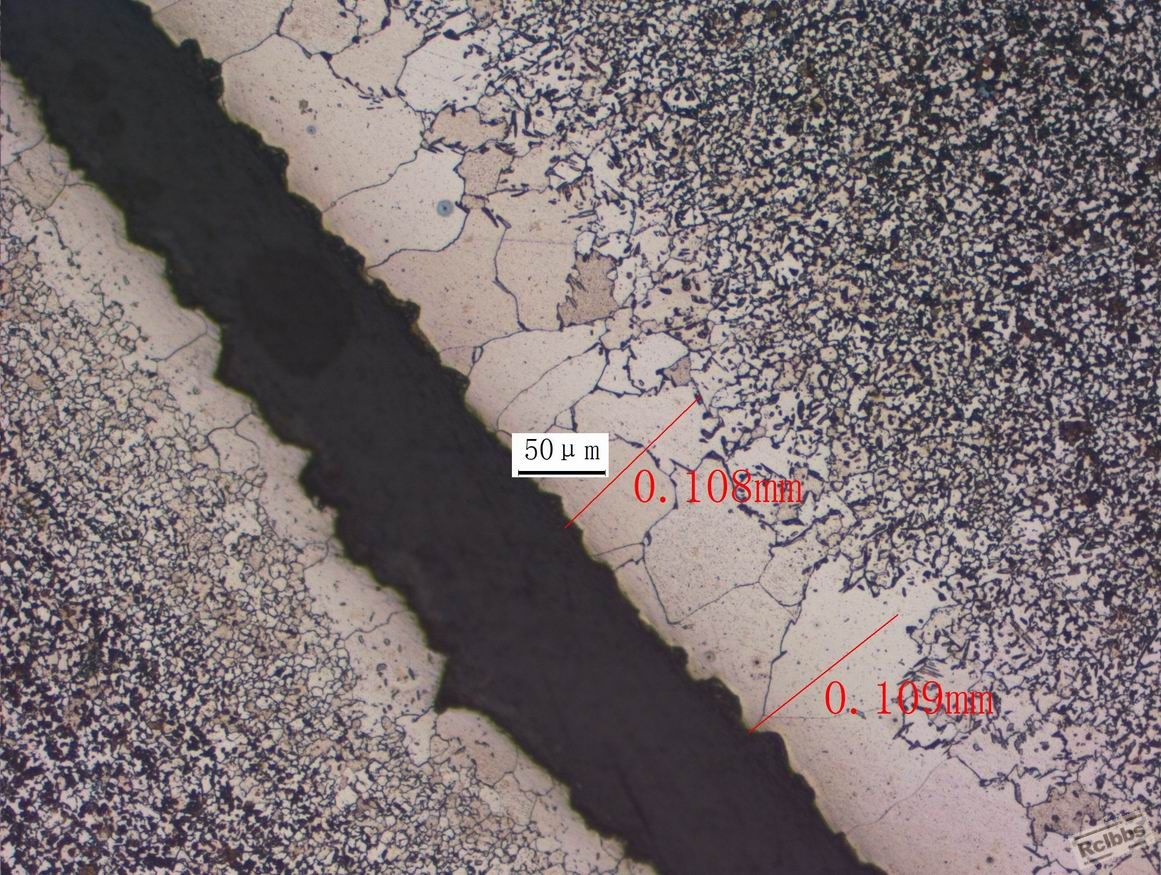

关于脱碳的问题我问过很多人,试验测试人员的观点基本与你相同。
但行内有一定名气的,经过详细听我的解释后,认定要按标准来,纯铁素体层。
我认为你现在的处理办法是:材料采购签订条件,除按全脱碳验收外,增加总脱碳层检查,深度值可以商量。其次对于已发生的,如果双方不能解决,提请第三方仲裁,这个第三方一定要是钢材的用户,而不能是厂家。

发表于 2014-6-3 07:54:53 | 显示全部楼层
jianxinw 发表于 2014-5-31 21:05
显微硬度能区分全脱碳吗????????????
脱碳层的检测除了金相法就是显微硬度计法!个人认为显微硬度是完全可区分全脱碳的……
签到天数: 129 天
发表于 2014-6-3 11:22:18 | 显示全部楼层
典型全脱碳,也可见半脱碳了。
吴工,唯一办法,就是送第三方检测,补签一份协议,谁责任,谁付检测费,其他责任,按原合同执行。。。

明显有全脱碳层啊!

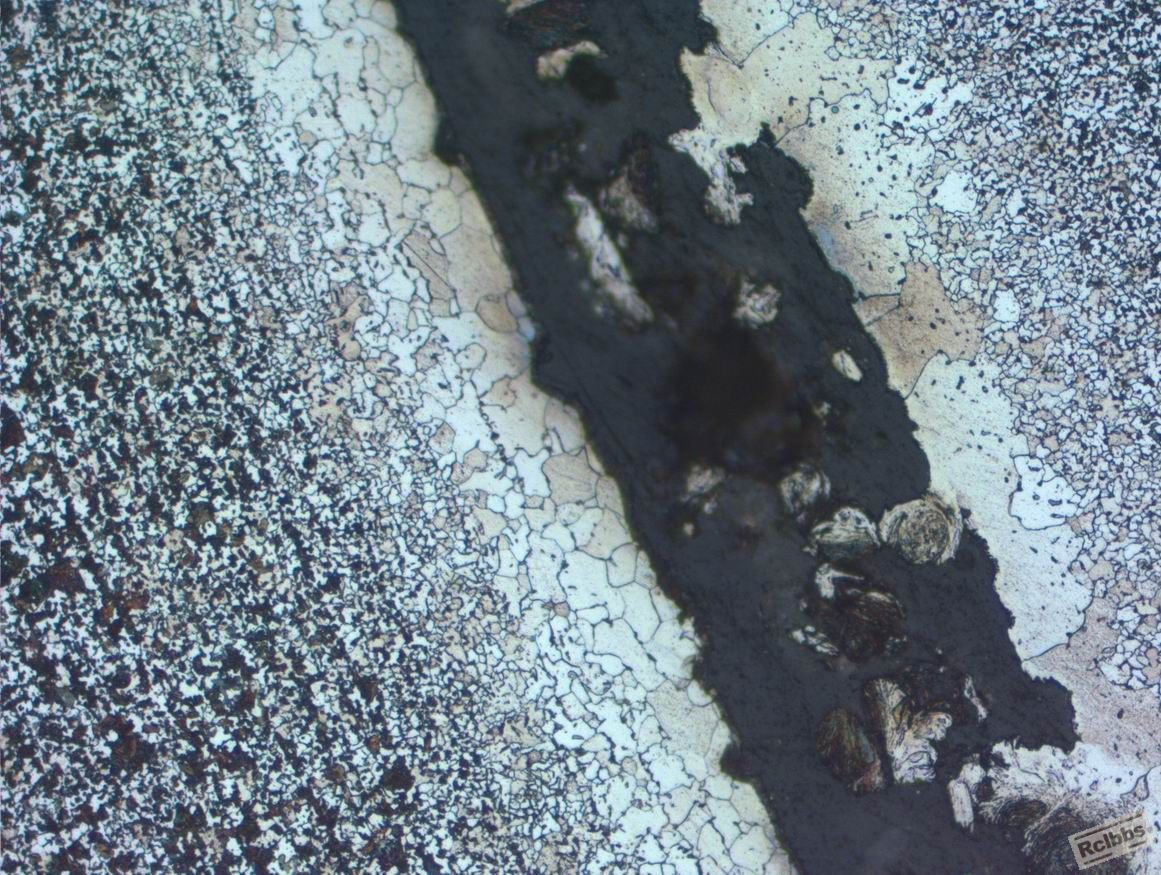

看完图片,完全脱碳后,铁素体晶粒好像有点异常,晶粒度偏大?不解?
