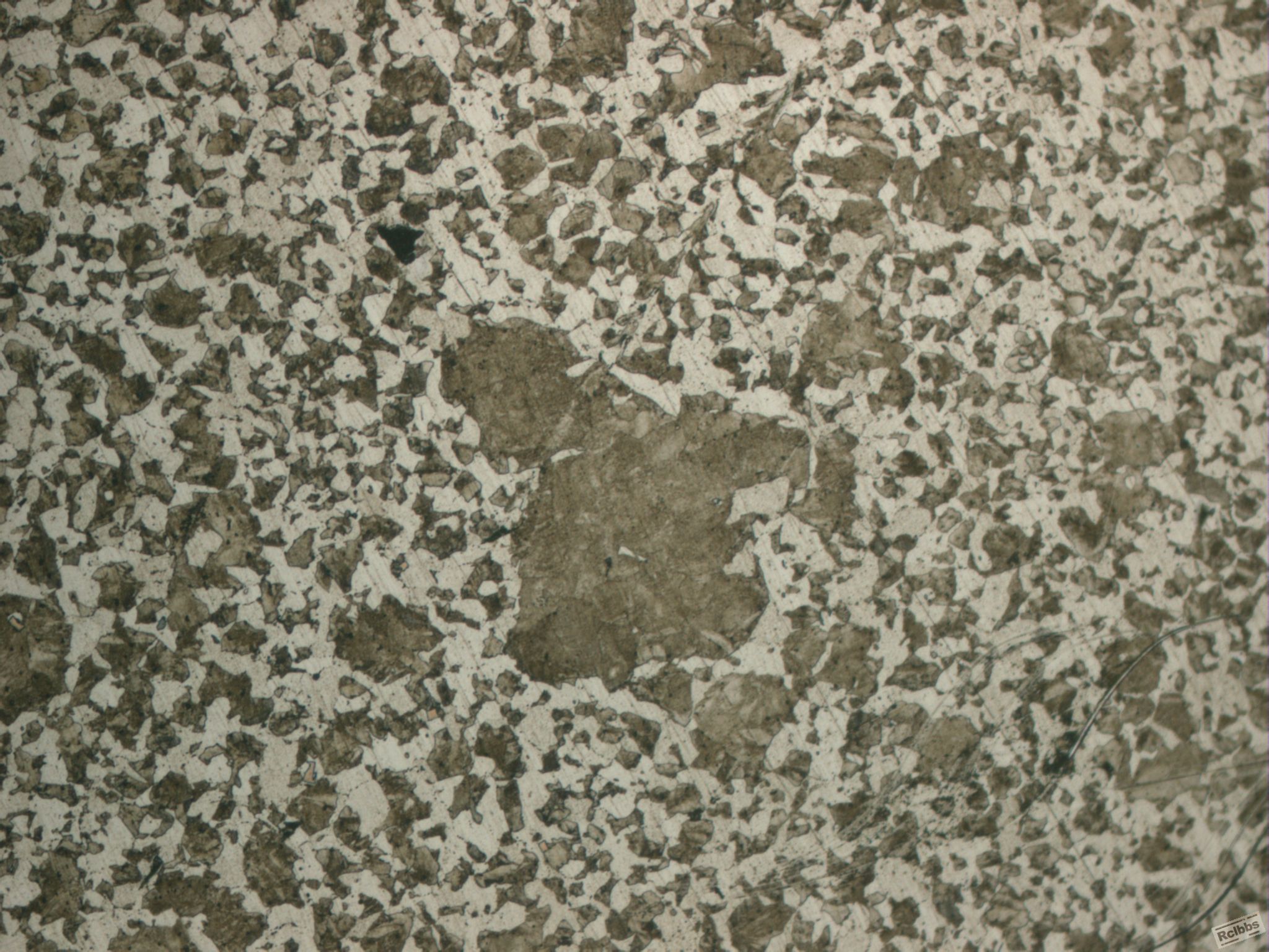

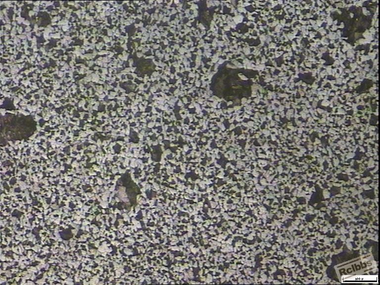

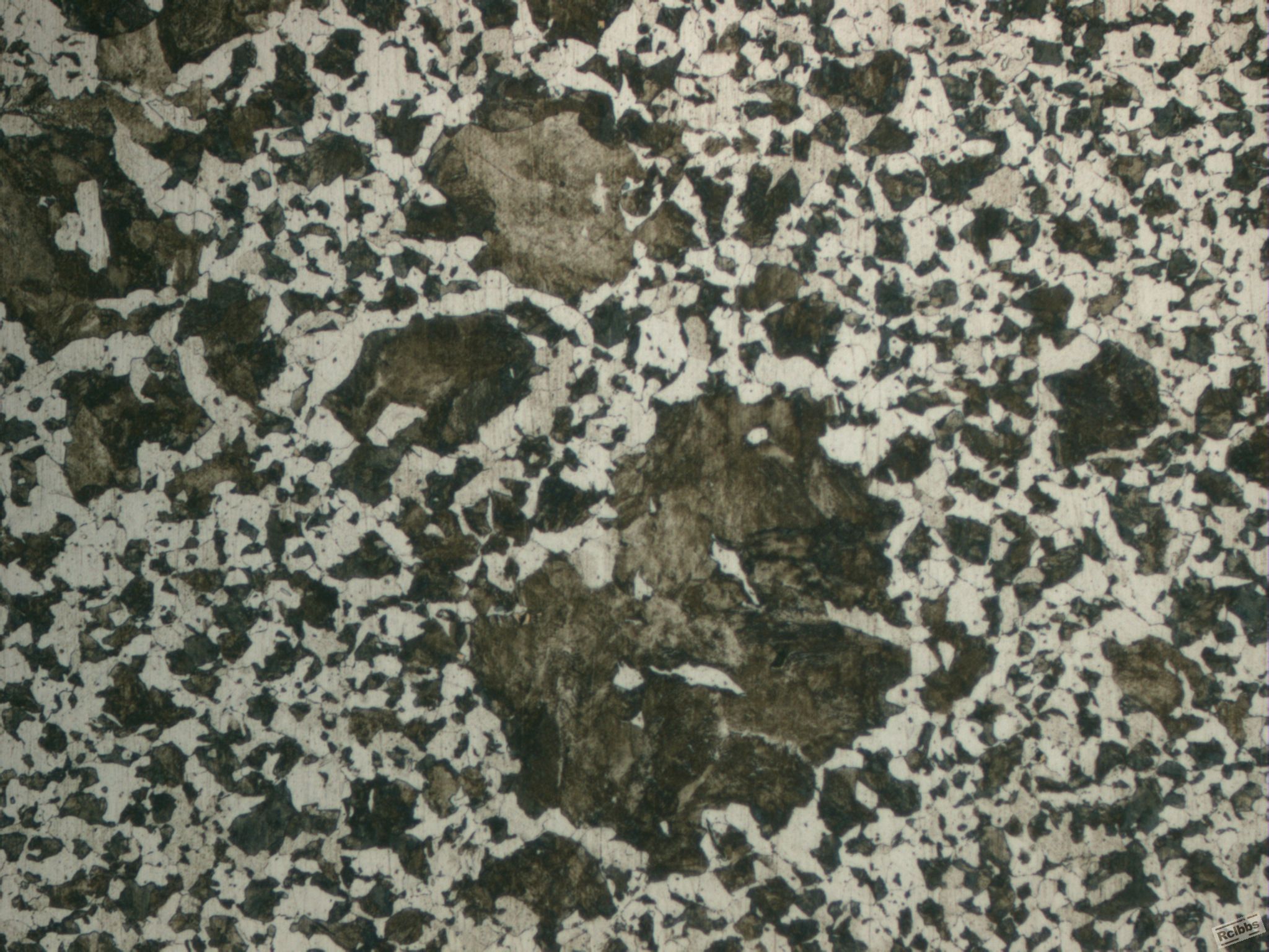

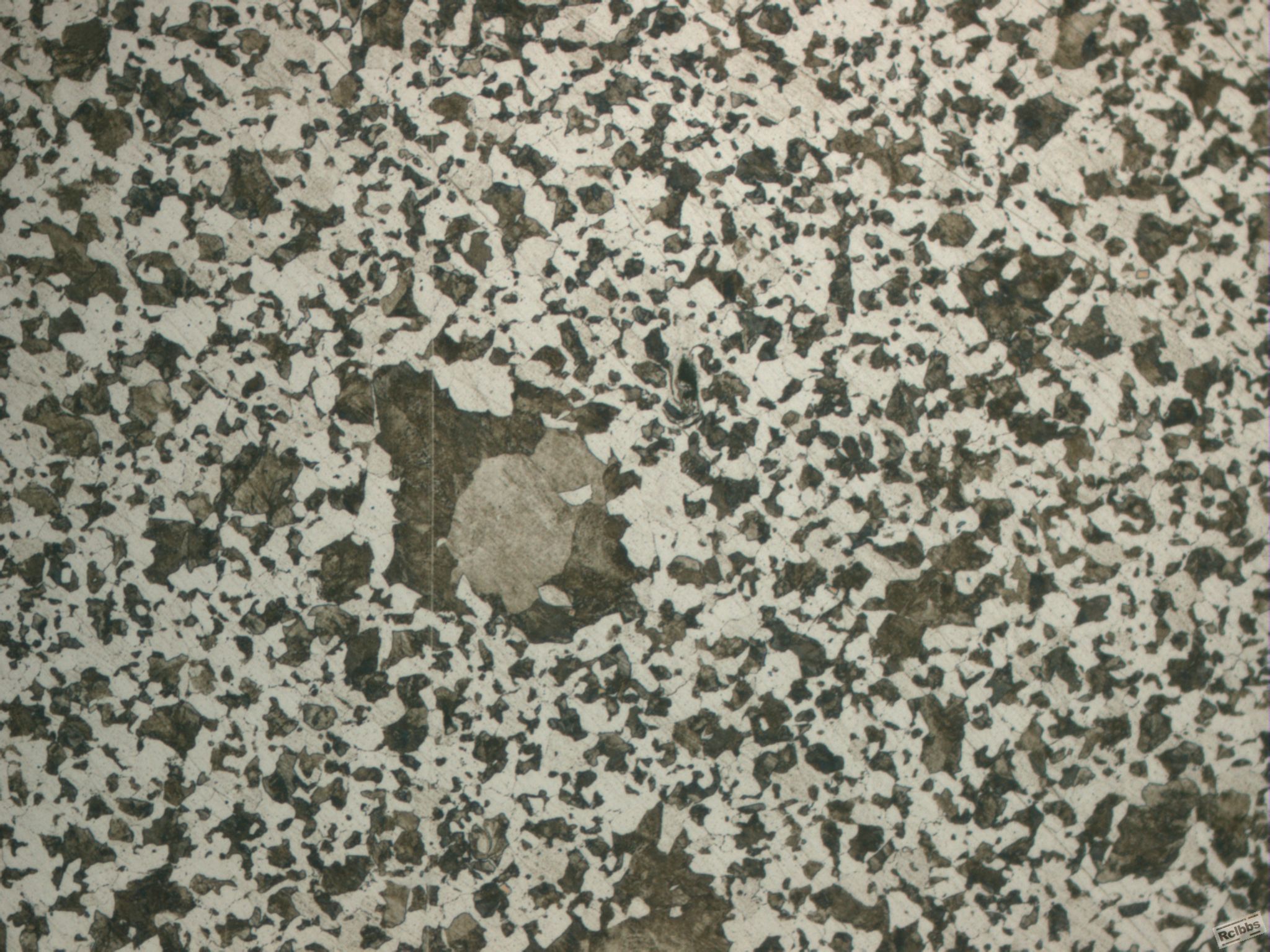

楼上的朋友说得很有道理的,当大锻件中,常见钢种实际采用雾冷,因工件实际降温速度不快,也只能称之谓正火。
发表于 2014-6-6 20:05:53 | 显示全部楼层
    这种混晶现象的出现与材料成分不均匀密切相关,由于局部的Mn这样的合金元素偏聚和C偏聚,能够使得材料一些局部范围Ac1与Ac3温度向下偏移,在用材料牌号对应的正常温度加热时候,这些局部是处于过热状态的它的奥氏体晶粒必定粗大,在正火冷却阶段也由于合金元素偏聚,局部的过冷奥氏体转变C曲线是比正常地方右移了的,同样的冷却速度下其它部位发生铁素体+珠光体转变,而这里却在发生贝氏体转变。结果不同部位得到晶粒粗大或细小形成混晶。
    3楼提供的方法是降低温度加热,这样本来会过热的那些局部不会过热了可以获得看起来正常的组织,如果材料最终热处理就是正火,这种组织或许可以在用。但是作为以渗碳淬火为最终热处理的预备处理,这些局部还会形成粗大奥氏体晶粒,导致淬火马氏体组织粗大。
    正确方法是用较高温度进行成分扩散,也就是将扩散退火与正火工艺揉合起来做。即高温获得成分均匀奥氏体,然后通过合适的冷却促进铁素体多形核,同时避免贝氏体出现。通过这样得到均匀细致的F+P组织。

发表于 2014-6-5 23:46:59 | 显示全部楼层 |阅读模式
直径260-380mm的20CrMnTi锻材,第一次900℃保温10小时后吊下空冷正火,组织按照GB/T13320标准评级5级,第二次930℃保温12小时,吊下空冷正火后组织评级还是5级,组织基本没有改善。组织照片都是100倍的。各位专家,对于此混晶组织通过正火处理是否还有改善的可能吗?
1# 100倍
1# 100倍
2# 100倍
2# 100倍
3# 100倍
3# 100倍
4# 100倍
4# 100倍
发表于 2014-6-6 07:39:39 | 显示全部楼层
860保温10H出炉风冷,混晶能够消除,至于对下一步渗碳淬火有无影响不清楚
发表于 2014-6-6 07:41:09 | 显示全部楼层
上面是经济的方法,也可以高温扩散退火后在正火,不过成本打不住啊
发表于 2014-6-6 08:38:08 | 显示全部楼层
普通正火的手段冷速不够。应采用中等速度:100-300℃/分钟
发表于 2014-6-6 09:47:55 | 显示全部楼层
你的工件尺寸还是蛮大的,出炉空冷时冷速太慢,所以出现混晶现象,建议出炉风冷试试
发表于 2014-6-6 11:45:55 | 显示全部楼层
与楼上观点基本相同,需控制冷速,以前看过不少文献,说晶粒遗传性灰常大,提高冷速可以降低晶粒的遗传性。

发表于 2014-6-7 06:19:21 | 显示全部楼层
一次正火温度高点,二次正火温度低点

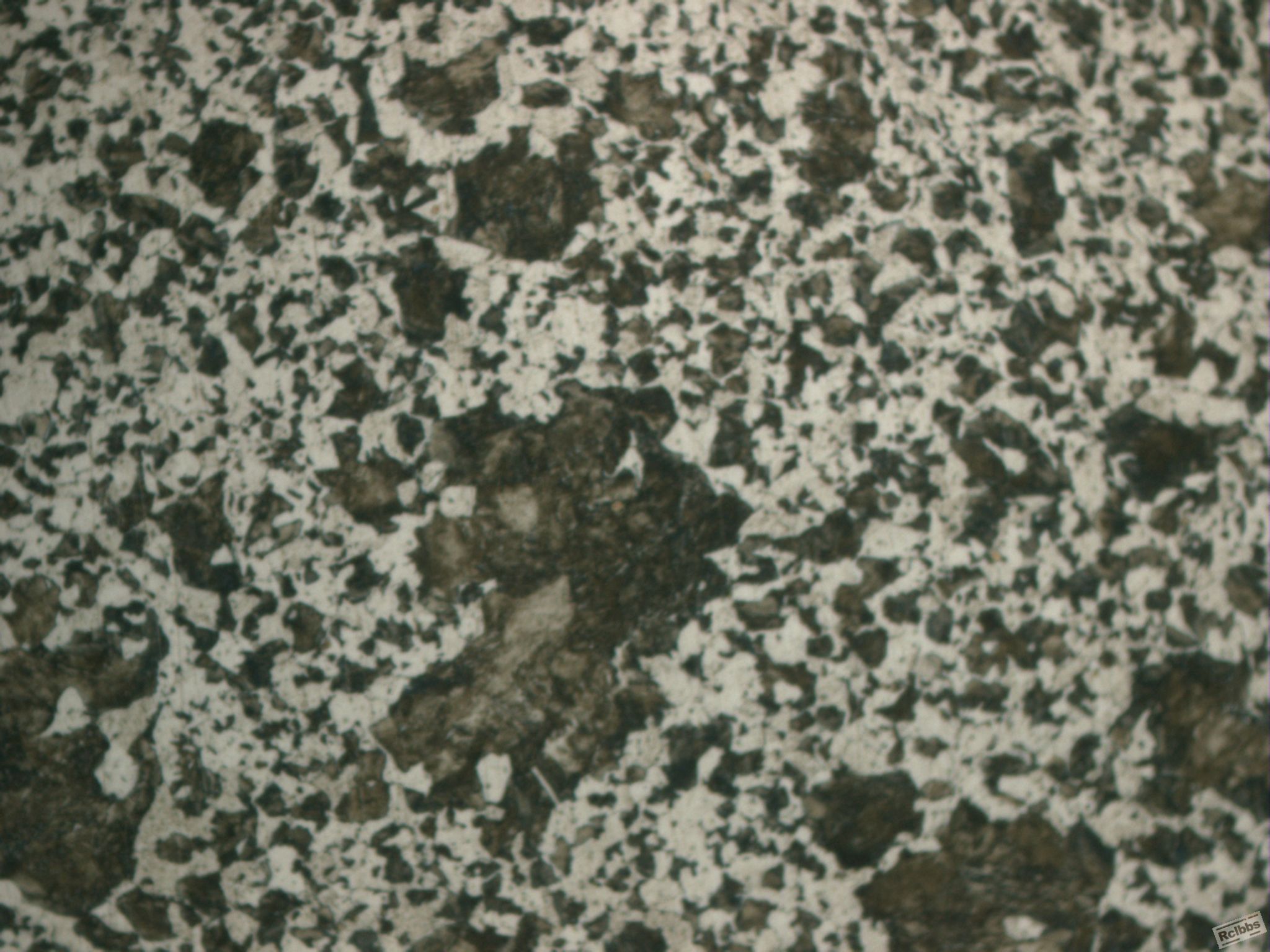

发表于 2014-6-9 11:24:11 | 显示全部楼层
197971500 发表于 2014-6-8 22:43
混晶组织对产品的最终力学性能影响很大。
我这两天有遇到等温正火混晶(20CrMnTi,930°加热保温共120分钟,小风冷至650左右入等温炉,等温610°零件厚度16mm,直径100mm饼件产品)真的比较烦。 同批产品抽检4件发现一件混晶,不知道方向缺乏针对性,望各大侠指导下是何原因产生,见图片。 111.JPG
     谢谢!!!
签到天数: 158 天
发表于 2014-6-9 11:26:52 | 显示全部楼层
照片为100倍的,显微镜问题不是倍数不是很准。
