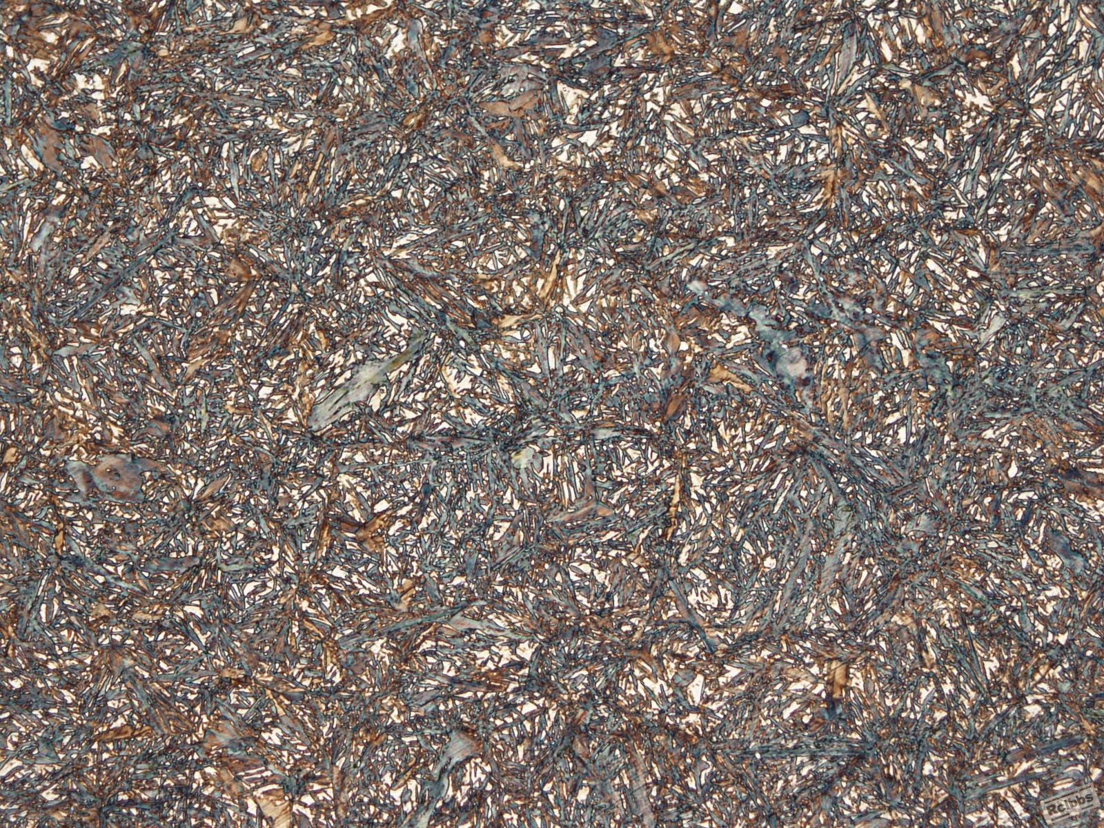

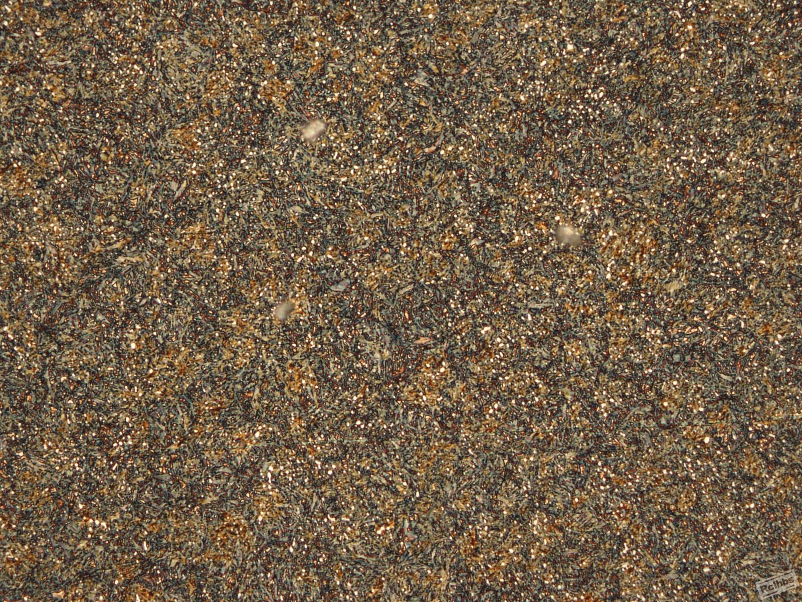

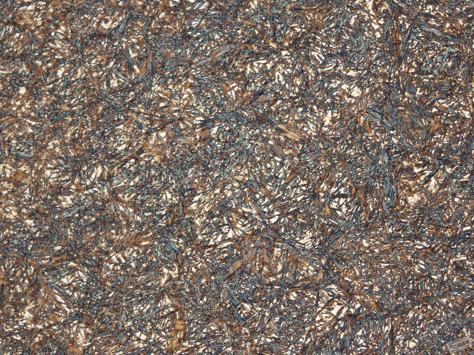

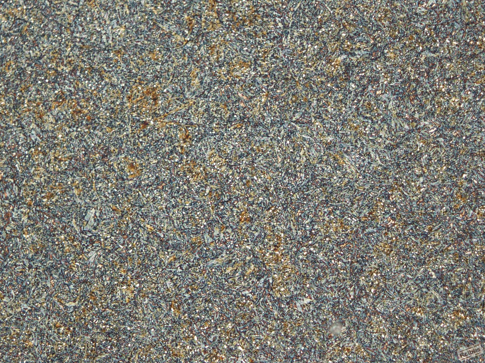

今天刚做的几个金相照片,500倍,材料是GCr15,状态都是淬火+回火,参数不详,硬度HRC62-63
前两张的粗大针状马氏体+残奥,判断是淬火温度过高引起过烧
后两张回火马氏体+碳化物颗粒,判断是合格的组织
请各位高人指正。

发表于 2014-6-12 17:00:27 | 显示全部楼层
你这两种组织硬度都是62HRC 吗?
签到天数: 608 天
发表于 2014-6-12 17:59:31 | 显示全部楼层
前2张,“过烧”过了;“过热”是肯定的。
因残余奥氏体干扰,观察碳化物黏结不太好分辨,再回火充分一点后看看。

发表于 2014-6-12 18:02:00 | 显示全部楼层
呵呵!!过烧不可能吧,只能说淬火温度过高。不要乱用词语哈。
发表于 2014-6-12 19:06:44 | 显示全部楼层
个人感觉是在炉内时间长了。轴承钢热敏感度较强。除温度外,一定要计算好炉内时间。我到过有些公司很多人就怕时间不足保温不够,结果组织都在五级左右。。。。

发表于 2014-6-12 23:20:36 | 显示全部楼层
一般做淬火后样件金相效果更好,而且组织更加直观,楼主何不试试。金相个人认为温度高了,但没有过烧,过热了。一般轴承钢通过温度调整金相,而通过时间调整硬度,这样比较保险。
因残余奥氏体干扰,观察碳化物黏结不太好分辨,再回火充分一点后 ...
多谢指导,确实“过热”应该更恰当

发表于 2014-6-13 11:20:02 | 显示全部楼层
前两张过热比较严重,貌似第三张也能看到马氏体针了!
发表于 2014-6-13 19:16:49 | 显示全部楼层
过热晶粒粗大(即马氏体粗大),过烧则晶界熔了啊。
同意过热。
发表于 2014-6-14 20:06:27 | 显示全部楼层
应该是淬火温度高了。不是过烧

发表于 2014-6-17 08:37:54 | 显示全部楼层
淬火温度高,保温时间长。
同意五楼,十四楼的意见,楼主的材料不是过烧组织,没有看到晶界溶解现象;金相组织过热是肯定的,马氏体针粗大,残余奥氏体比较多。再一个试样腐蚀浅点会是很好的金相图片,组织形态更能显示出来;温度过高火保温时间过长引起过热组织。
发表于 2014-6-17 14:07:14 | 显示全部楼层
同意九楼的意见,温度决定组织类型,时间决定相百分含量

发表于 2014-6-17 19:58:38 | 显示全部楼层
很典型的GCr15淬火过热组织。
