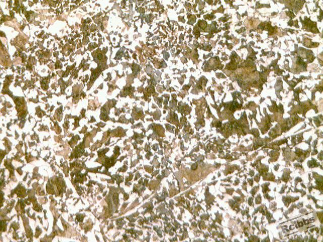

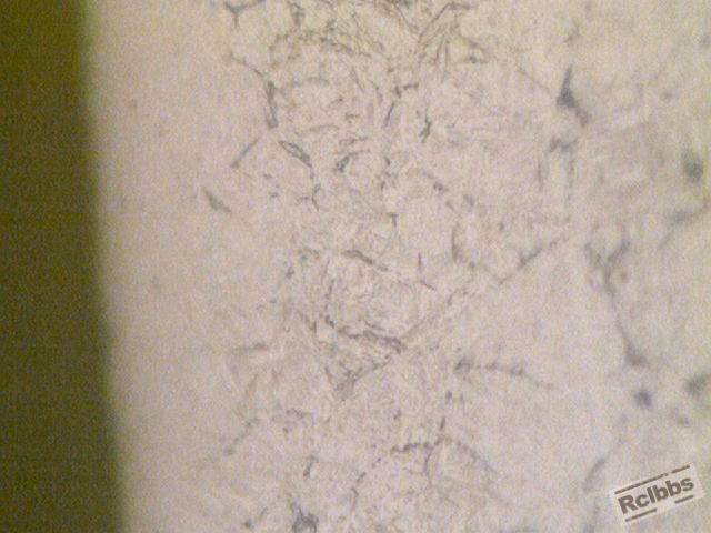

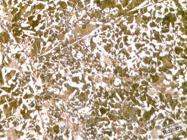

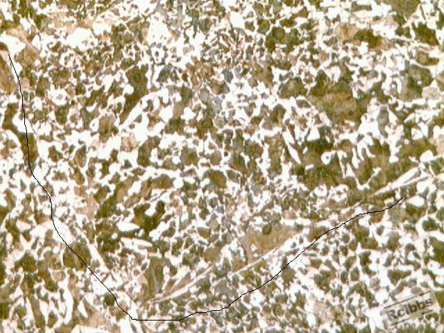

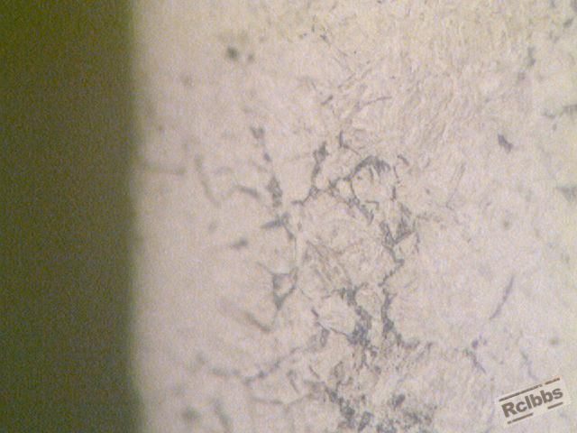

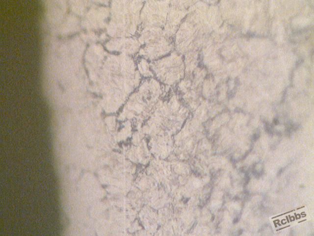

c 0.42  si 0.7 mn 1.0的低合金钢,黑色的像晶界过热烧的还是析出的什么东西或者是夹杂物
正火组织里黑线附近是什么?正火温度900,有人说是未融铸态晶界

从照片上看,混晶很严重。900度正火温度正常,但可能你的保温时间不够或者是检验部位的炉温没有达到900度,奥氏体化不充分造成铸铁组织残留
发表于 2014-8-8 21:00:04 | 显示全部楼层
加工量引起的原组织残留。
发表于 2014-8-9 15:17:55 | 显示全部楼层
铸件正火能做到卓越已经不错了,保温时间延长一个会更好
