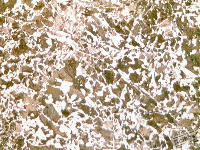

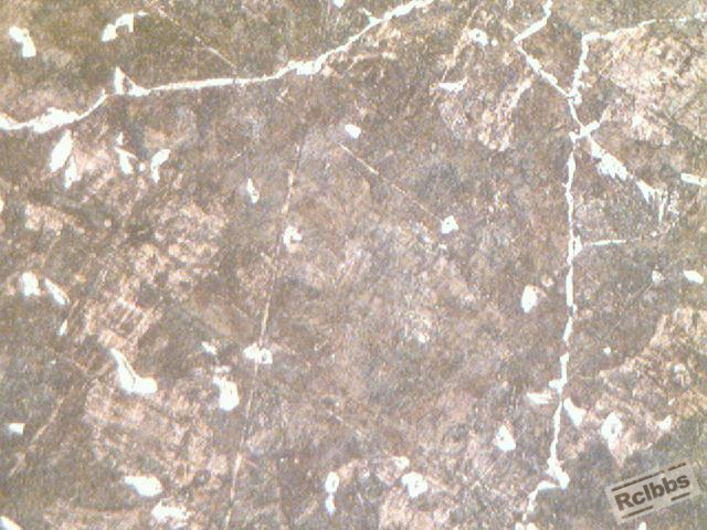

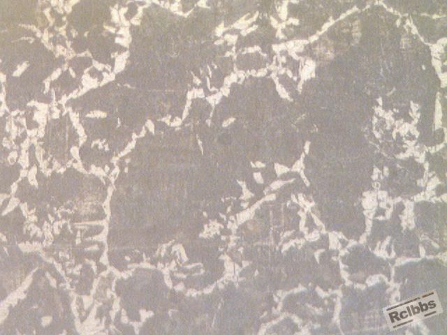

想问下45#钢的金属液冷却析出过程,首先形成奥氏体,然后析出铁素体(铁素体先在晶界出析出?形成网状的铁素体?直到C达到0.77%再从内部析出珠光体?)也就是说铁素体的熔点高于珠光体?如果融化的话先是珠光体溶解?

珠光体是共析点开始转变为奥氏体,并随着转变速度的快慢而推进,铁素体则因其中的含碳量变化而在不同温度转变为奥氏体。

珠光体先于铁素体溶解,加热时间不够会出现残余铁素体网的!

 楼主| 发表于 2014-6-22 16:18:10 | 显示全部楼层
签到天数: 288 天
发表于 2014-6-22 20:49:53 | 显示全部楼层
zzhscu 发表于 2014-6-22 16:18
怎么看?是残余铁素体网?
是,同时有混晶的迹象。楼主表明材料以及热处理方式,再细致分析一下!
签到天数: 24 天
 楼主| 发表于 2014-9-13 09:54:05 | 显示全部楼层
这张照片就是1楼照片正火后的组织,880保温3小时,空冷
发表于 2014-9-13 14:51:06 | 显示全部楼层
这应该就是魏氏组织吧
