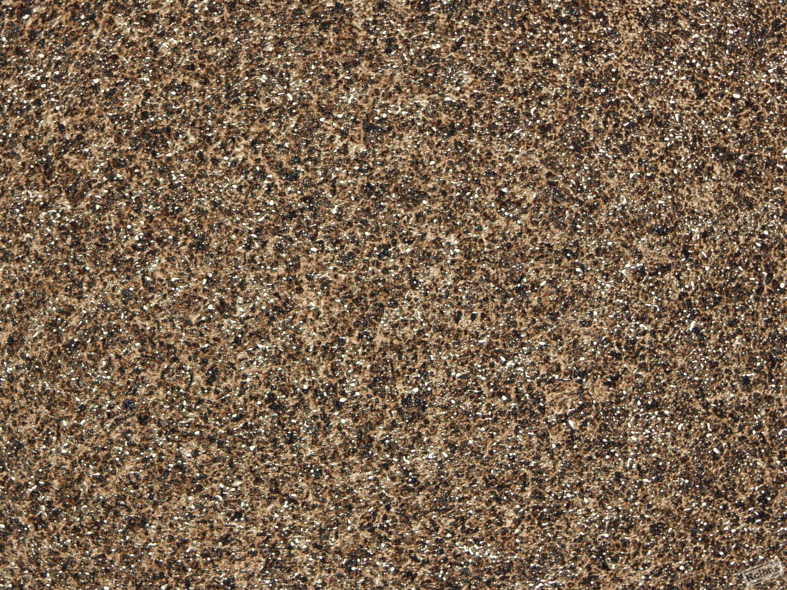

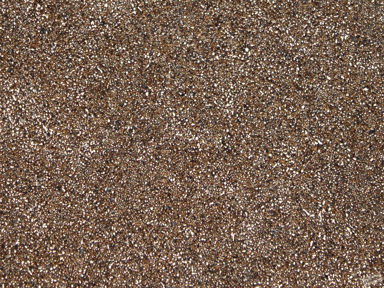

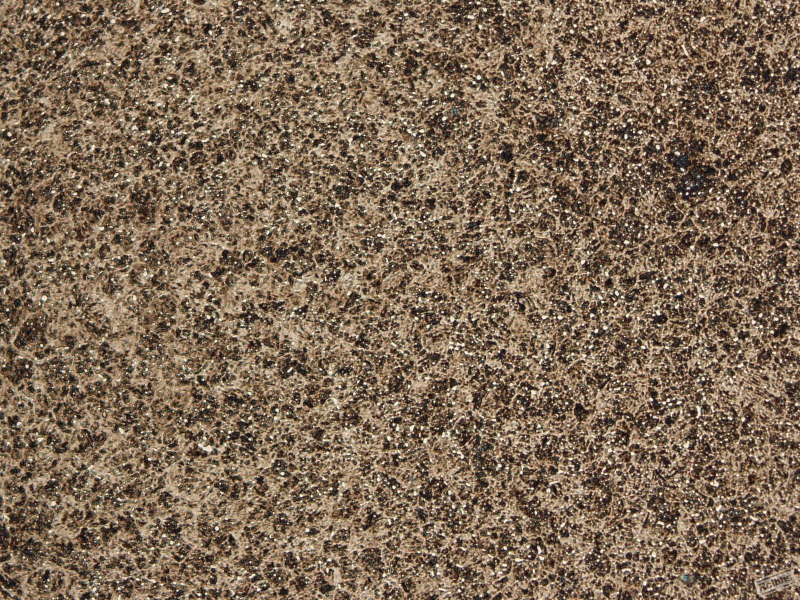

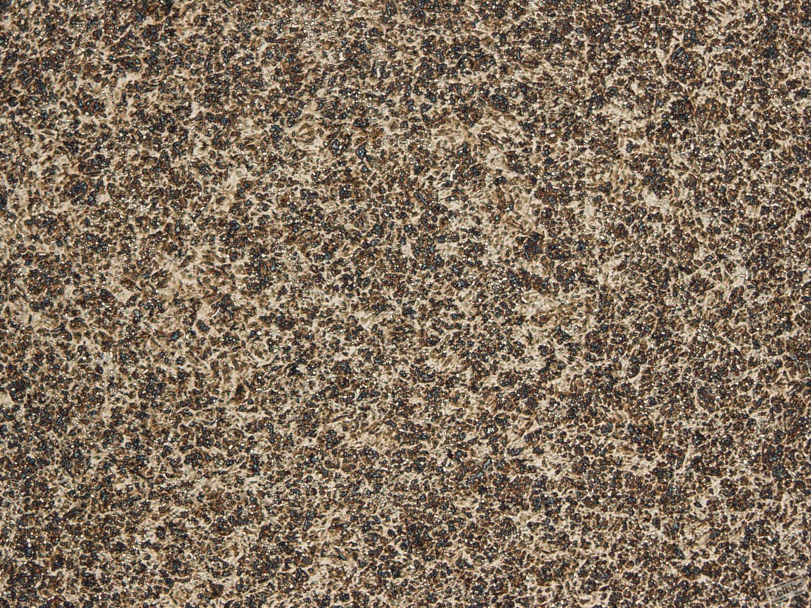

上传顺序有点乱了
1#(最下面张)840℃淬火
2#冷处理+回火(残奥是否大幅减少)
3#回火3小时
4#回火2小时(稍显不充分?)
求组织评级,是否合格?全是500倍图片
发表于 2014-6-20 18:51:05 | 显示全部楼层
    楼主此贴目的是比较回火或冷处理对材料残余奥氏体量的影响,如果是系统性试验可以说试样太少了。比较回火和冷处理作用应该在同一淬火条件下比较。
   就拿2#试样而言,金相组织中留下许多碳化物会不会欠热?估计淬火后即便没有冷处理残余奥氏体也不会多。
